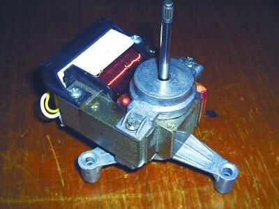

Tiz éve hogy tekercseléssel és háztartási gépekkel foglalkozok mint magánvállalkozó.Egyébként 25 év tapasztalat mint karbantartó.Nállam tapasztaltabb kollégákkal is jó pár egészséges vitát lefolytattunk a kalickás forgórészek eseteleges hibáiról.Ehhez hozzátéve személyes tapasztalatomat a következő a helyzet.Az szinkron motor értelmezhető mint hálózati transzformátor ahol az állórész a trafó primérje a forgórész a trafó rövidrezárt szekundere.A trafót is lehet úgy tervezni hogy rövidzár esetén az általunk kivánt áramot vegye fel és ne égjen le.Itt a lényeg HA A SZEKUNDER AZAZ A FORGÓRÉSZ SZAKADT AZ ÁRAMFELVÉTEL CSÖKKEN,vagyis a motor nem ég le hanem csökken vagy nincs nyomatéka.Ilyen motorral már találkoztam és a 7.5KW-os motor üresjáratban alig tudott megindulni,de terhelés alatt is jelentéktelen áramot húzott.A rövidzár kizárt mivel a vas fajlagos ellenálása számottevően nagyobb mint az aluminiumé.Megerősitésként Kovács János Villamos Gépek Tekercselése cimű könyvében állórészmeghibásodások megállapitására kalicka nélküli forgórészt ajánl vagy helyette a forgórész helyére berakott 5-6 mm átmérőjű vas pálcákat.Persze annyitt hogy az egész teret kitöltsék.Megállapitásként a forgórész szakadása nem vezet a motor leégéséhez.
(#) mex válasza rrpisti hozzászólására (») Máj 2, 2009 /
A kalicka nélküli forgórész nagyon jó ötletnek tűnik!
Gondolom ilyenkor is egyforma , de jóval kisebb áramokat lehet mérni.
