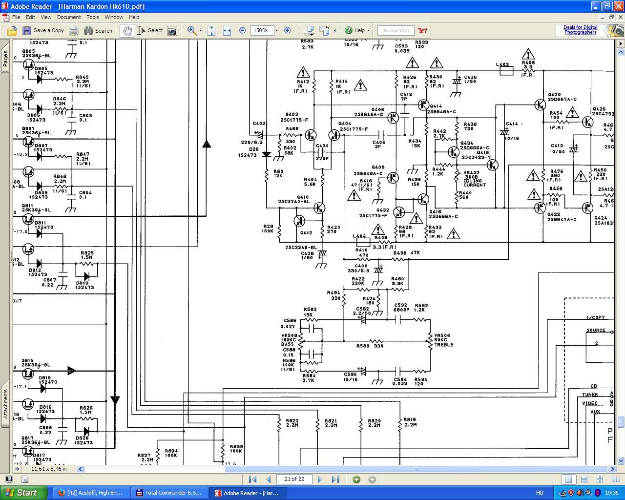

Én meg viszonzásul rákerestem a HK-ra. Hát mit mondjak... különleges kapcsolás

(#) Skori válasza Karesz 50 hozzászólására (») 13:23 /
Jól látom, hogy itt a végfok visszacsatolásában van a hangszín szabályozás? (és amúgy ez is egy sima tankönyvi kapcsolás, nem?)
Nem mindig szólok hozzá, de feltételezem, hogy mivel sokan hallják, ti is halljátok a különbséget egy invertáló, és egy nem invertáló erősítő között (itt elsősorban nyilván visszacsatolt félvezetős erősítőről beszélek). Ennek igazából megvan a technikai magyarázata, szimulációban is kimutatható, és valós áramkörön is mérhető a különbség. Ennek ellenére azt látom, hogy "műveleti erősítő felépítésű" kapcsolásokat használtok, és hallotok jónak, amelyek neminvertáló erősítőként vannak megvalósítva (sokak szerint a "félvezetős hang" egyik oka). Ugyanakkor az interneten fellelhető, hogy az integrált megoldások közül viszonylag jónak tartott LM3886-ot is, többen próbálják neminvertáló módban használni pozitív tapasztalatokkal. Tehát még egy ilyen IC-s végfoknál is előjön ez a dolog. Nem gondolkoztál el még ezen? Ha igen, mire jutottál? (és a kérdés a többiekhez is szól)
Néhányan azt is említették hogy milyen ellenállásokkal szól jobban az erősítő. Nos én azt látom, hogy van mérhető különbség amikor ellenállást cserélünk pl. a visszacsatolásban. Nincs ebben semmi misztikus, van amelyik ellenállás kevesebb torzítást visz be, és van amelyik többet. Ezt megint csak gondolatébresztőnek szántam...
