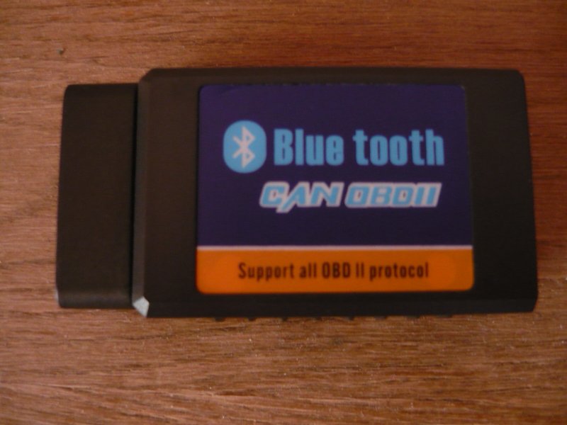

Én a magyar nyelvü Modiag proff. -lal probáltam ami csak általánosan a motort vizsgálja,az interfész ELM 327 bluetooth.
(#) mrmoho válasza mazerati66 hozzászólására (») Okt 29, 2009 /
Hoho biztos vagy benne.Az astra k vonalon kommunikál mint a vagcom az elm nem viszi, Tech 2 probáld vagy tech 1 gyel G vagy F. Az okosok mindjárt irják hogy kkl a vonal
(#) mazerati66 válasza mrmoho hozzászólására (») Okt 29, 2009 /
Az autó amit vizsgáltam vele 98-as F astra és mondom az az érdekes hogy előzöekben tudtam vele kommunikálni .Motkod x14xe .Van KKl -es interfészem de azt inkább a régebbi Vwtool programmal szeretem használni.de kiprobálom az OB-com-mal is ha ujra itt lessz az autó.
(#) mazerati66 válasza mrmoho hozzászólására (») Okt 30, 2009 /
Lehet hogy tévedek itt küldöm az interfészről képet .
(#) mrmoho válasza mazerati66 hozzászólására (») Okt 30, 2009 /
Hello nekem nem ilyen volt hanem mechanikus, na jó kábeles , az fáradt be . Visszaküldtem. op com nekem nem ment semmivel pedig van egy olyan interfészem amin még kapcsoló van kkl es és 98 alatt megy , most megpróbálom xp vel csak nem ntfs ben hanem fat ban. viszont az astra nem megy az elmmel, viszont 307 peugeottot vitte hondát is
Na nekem sem megy az Ob-com a KKL-essel.lehet hogy szerezni kellene hozzá TECH 2-öt,ellenben volt otthol egy magyar vag 607-esem gondoltam ha KKL akkor megy vele.Először a portbeállitást kérte beállitottam neki com1-re ahogy kell üsszedugtam az autóval erre kiirta hogy nem találja az interfészt,na itt fogyott el a türelmem.
