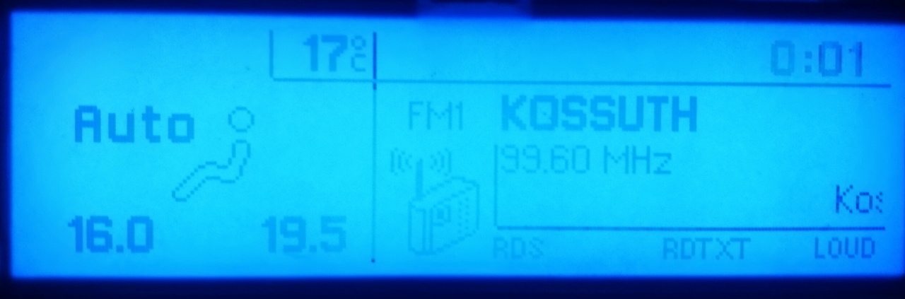

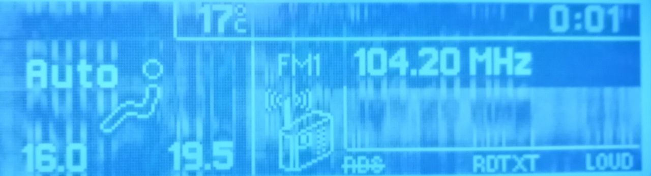

Képen mellékeltem higy milyen a kijelz nem tudom mennyire látni, netes kép. Egy másik képen meg hogy mit produkál. Ha süti a nap akkor még ennyi sem látszik belöle.
(#) layzi válasza bbalazs_ hozzászólására (») Jún 30, 2018 /
A középsö konzol kijelzövel is hasonlo a probléma. Meleg van eltünik róla minden, a felülröl belenézek akkor látni azt amit ki akarna irni de annyira alacsony a kontraszt higy semmi nem látszik. Itt lehet invertálni is hogy sötét alapon jelenjen meg vagy vilégos alapon sötét betűkkel, de ha sötét alapon lenne akkir full sötét, ha vilégoson akkir meg full világos. Mellékelek képet arrol amikor hideg van hajnalba akkor még valamennyi látszik belöle. Esetleg ennél is lehet valahogy javitabi rajta?

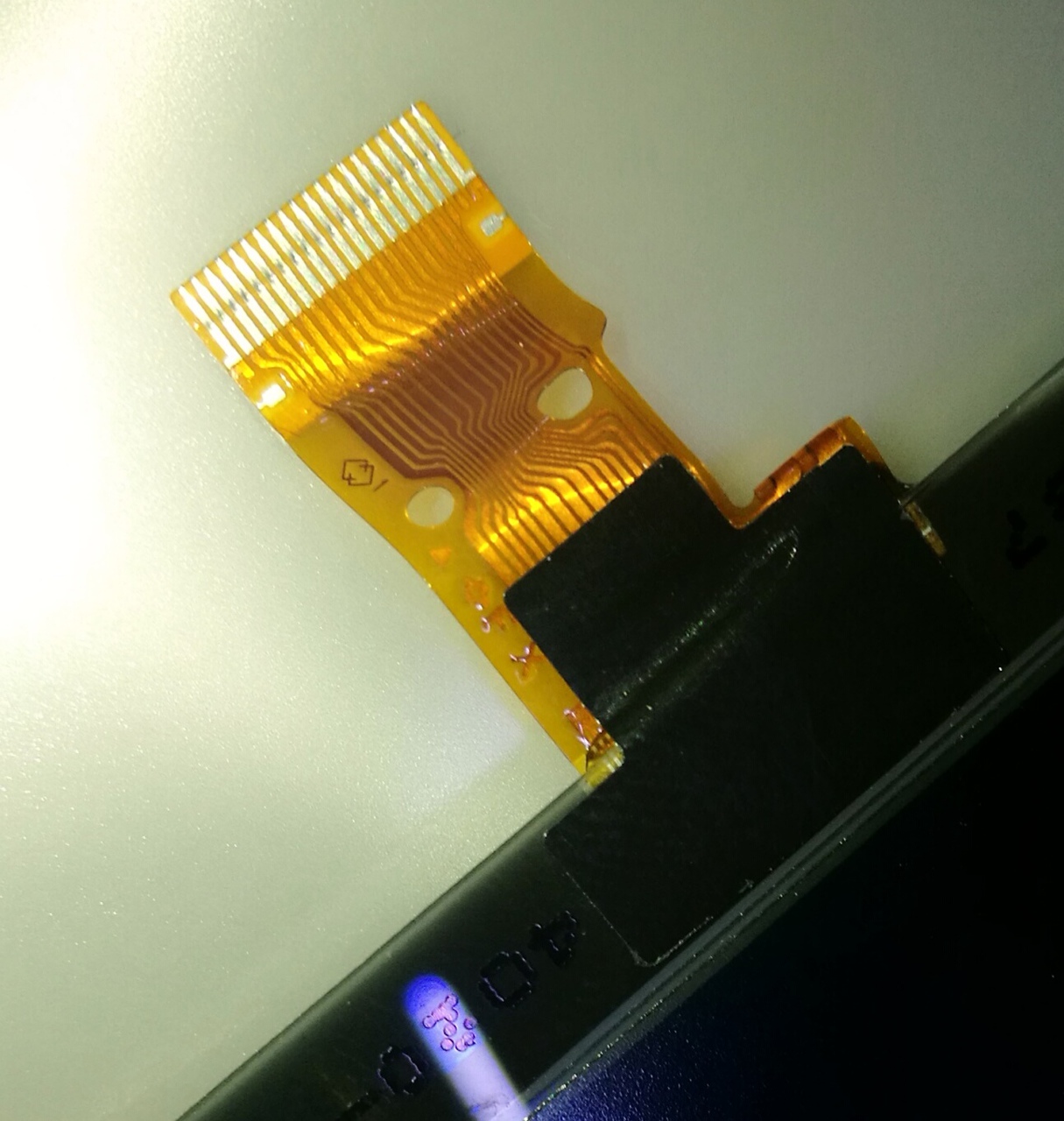

Lefotóztam az eredetit hátha ebböl látod esetleg egy modosítás lehetőségét.

Nem hiszem, hogy találsz hozzá olyan kijelzőt, ami nem a gyári és jó lenne. Mennyi idő után ment ez a kijelző gallyra? 8 év? 10? Ennyit a következő is ki fog bírni (ha új és nem bontott).
Rákerestem alin, lehet kapni újat, ha nem is olcsó.

(#) bbalazs_ válasza layzi hozzászólására (») Jún 30, 2018 /
Sajnos ez már nem egyszerű kijelző. Újat javaslok.
Ha viszont minden mindegy már, akkor próbáld meg kicsit benyálazott ujjal tapogatni a csati környékét az áramkörön és közben nézni a kijelzőt. Ha javul, akkor esetleg lehet valami esélyed.

(#) layzi válasza bbalazs_ hozzászólására (») Júl 1, 2018 /
Betettem a fagyasztóba két órára elöször a nagy kijelzőt akkor megjavult ugy 5percig mig ki nem olvadt, de ugy azzal a tempoval el is ment rola minden. Csak gondoltam hétha avan középsö kis kijelzövel lwhet valamit kezdeni hogy ne ez a mátrix lgyen hanem valami jobb féle

Itt nem azon múlik az ára, hogy mennyi/milyen színű. Ehhez megálmodtak egy kijelző fajtát annakidején, s azt használják azóta is. Sajnos a benne lévő kijelző elöregedett, tönkrement, nem javítható állapotba került, így csere. Annak az esélye, hogy másik színű, fajtájú, akármilyen kijelzőt belerakj és gond nélkül működjön, minimális.
A kihívás miatt meg lehet próbálkozni vele, de ahhoz az kell, hogy visszafejtsd a vezérlését, és bele tudj faragni egy mikrovezérlős megoldást, ami utána a régi vezérlése és az új közötti konverziót megoldja neked. Na ez nem kevés munka, s biztosan nem a te jelenlegi tudásodnak való.
Egyébként magán a kijelzőn nincsenek feliratok, ami alapján a típusát be lehetne azonosítani? Hátha lehet hozzá találni legalább egy adatlapot...

Van szám a kijelzőn majd leolvasomvagy lefotózom.
