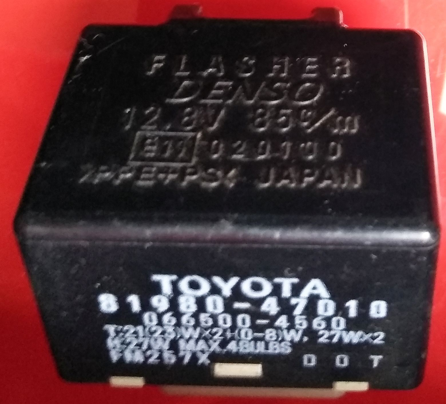

(#) uniman válasza jani1987 hozzászólására (») Júl 17, 2025 / 1
Ilyen indexrelé volt benne? Elég fura "W" számok vannak rajta...
(Bontottam egy corollát, pár kacat még van belőle)
(#) jani1987 válasza uniman hozzászólására (») Júl 17, 2025 /
Mire vonatkozik a kérdés?
"Ilyen volt benne?"...a többi csak dünnyögés.
12 voltos 4 lábas.
(#) szs válasza uniman hozzászólására (») Júl 17, 2025 /
Nem is biztos, hogy annyira fura.
Amerikánusföldön állítólag 27 wattosak a féklámpa és irányjelzőizzók
Erre a szerkentyűre pedig ráírták: azt is tudja.
(#) uniman válasza szs hozzászólására (») Júl 17, 2025 /
Kereklámpást kaptam szét...európait. Ilyet.
A hozzászólás módosítva: Júl 17, 2025
