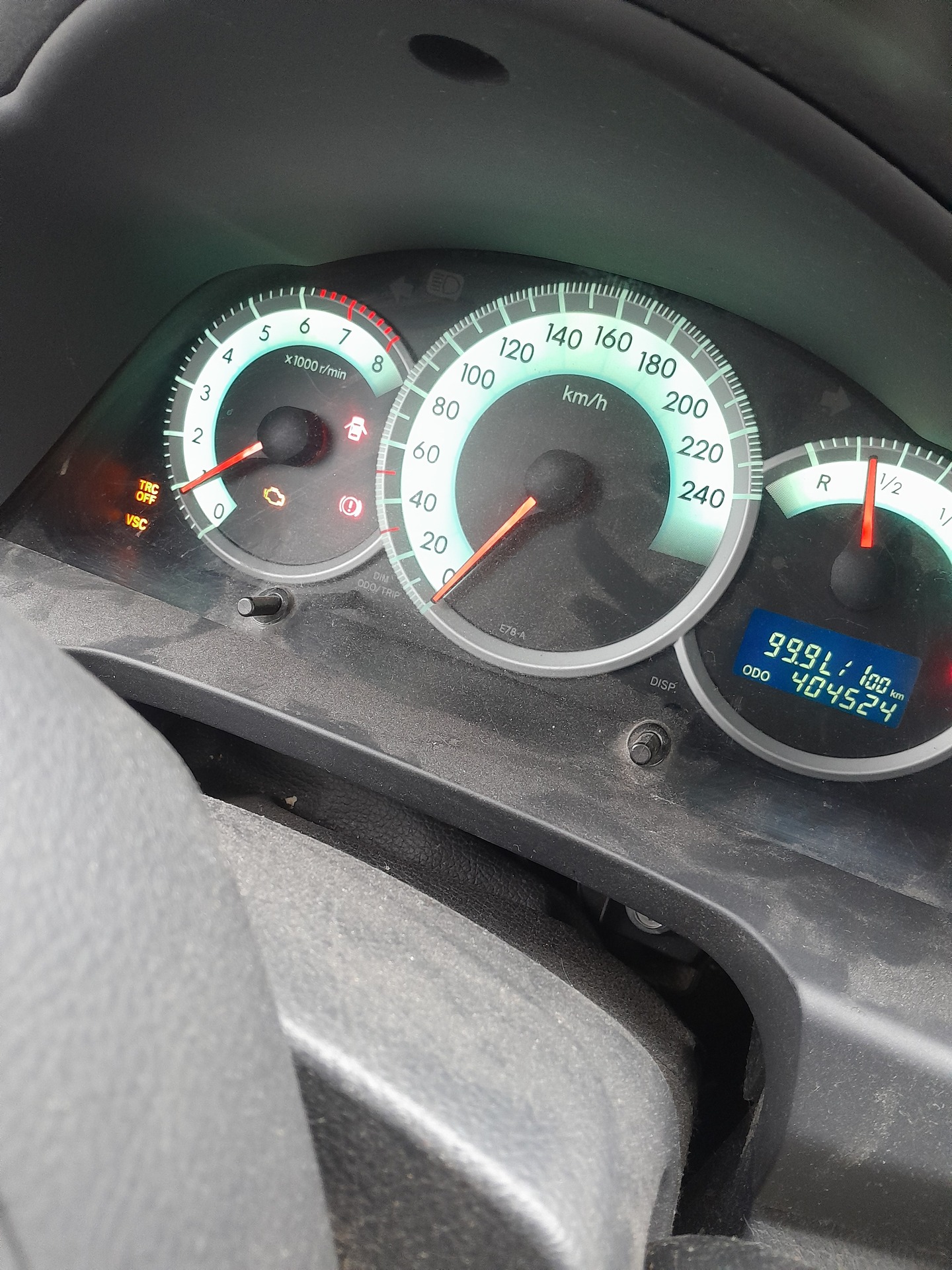

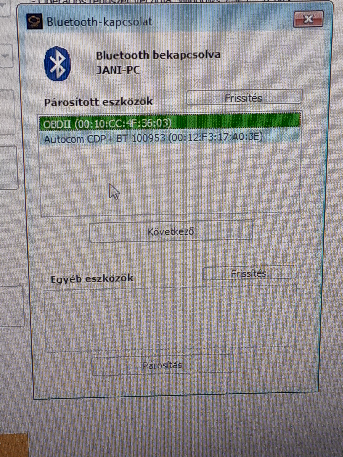

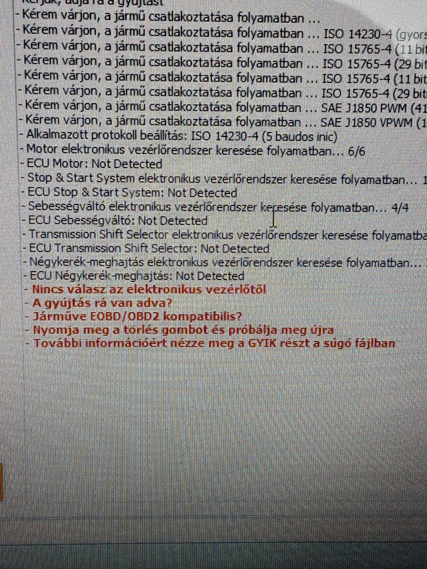

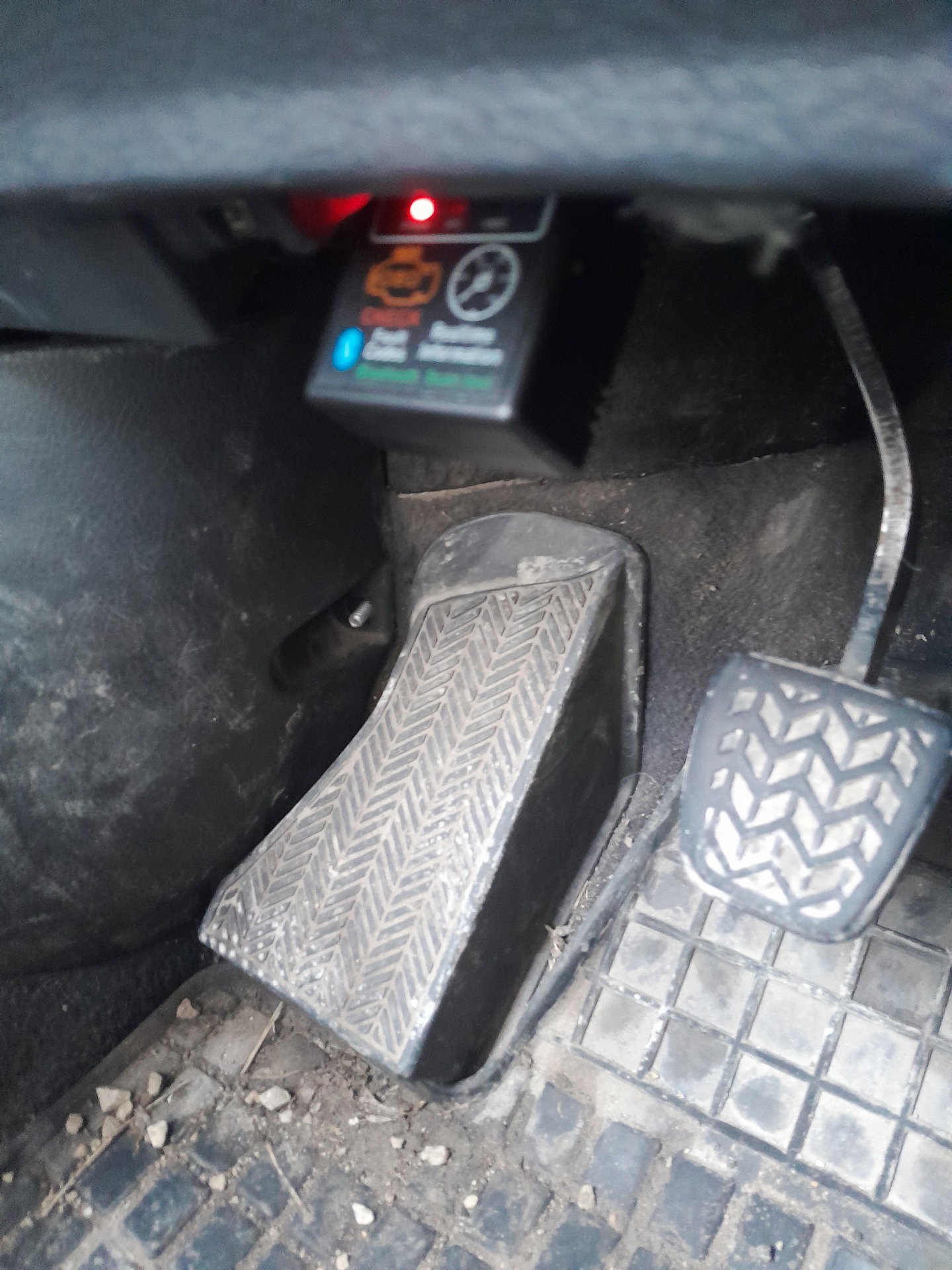

(#) jani1987 válasza jani1987 hozzászólására (») Jan 6, 2026 /
Folytatólag. Az biztos, hogy mire megtanulom a dolgokat a zárt osztályon kötök ki. Már csak a hiba okára kellene rájönni.
(#) xitibi válasza jani1987 hozzászólására (») Jan 15, 2026 /
Én mint amatőr azt látom inkább hogy az obd meg van de a motorvezérlővel nem tud komunikálni. Nincs véletlen a járműhőz spéci kábel, vagy elektronikai hiba pl: vezeték (le) szakadás?
(#) jani1987 válasza xitibi hozzászólására (») Jan 15, 2026 /
Nem aktuális. Megjött a delphi készlet így azzal már nincs gond.

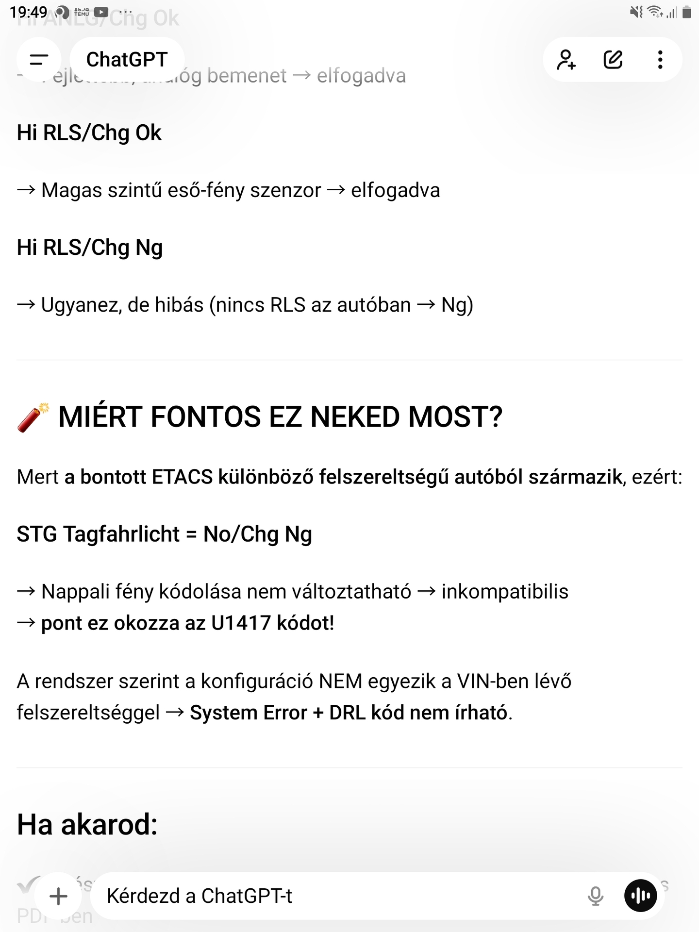

Lancer 2010. ETACS probléma
Az auton ETACS vezérlő tönkrement, bontottat szereltünk be, ügyelve a cikk és szériaszámok egyezőségére, a VIN számok beirása MUT.III-al sikeres volt, a régi ETACS kodolási beállitása a kicseréltbe manuálisan megtörtént teljes egyezősége!!! , .,Kivéve a Nappali fény kodolását ., ami az eredeti ETACS-ban "HiRLS/ChgOK" volt.., jelenleg "No/ChgNg" hibás.., nincs más alternatíva kodolást sem fogad el.!!!Az autoban gyárilag van nappali fény és esőérzékelő is beszerelve. Jelenleg minden müködik, kivéve hogy ABS lámpa világit, és ABS ben aktiv hibakód van :U1417. CAN hálozat rendben van., más hibakód nincs!
köszönök minden segitőkész hozzászólást

(#) Lezli46 válasza zolika60 hozzászólására (») Jan 29, 2026 /
CAN nem tünik hibásnak---ETACS- ban nincs hiba---- kb 5-7 féle ETACS " kompatibilis" verzio van---nagyon egyező szàmú bontott ETACS- t épitettünk be..
Megpróbáljuk a lecserélt hibás elektronika tartalmát áttölteni a beépitett bontottba
MUT- diagban van egyedúl ilyen funkció.., tudtommal..,

(#) Lezli46 válasza Lezli46 hozzászólására (») Feb 12, 2026 / 1
Rõviden..., a beszerelt bontott ETACS ..., az egyezö cikkszámok stb ellenére!!!! Egy jobbkormányos, 6 sebességes és még egyébb eltérő tulajdonságú donor M.Lancerböl származott....,
Alsópolcos Launchal sikerült nagy kūzdelemmel manuálisan átkódolni..., miután lefènyképeztúk az eredeti- hibás ETACS õsszes kodólását.., ChatGPT nem teljes katasztrófa., de egyedül nem is CSODASZER.., csak tanulságként.
Üdv L.

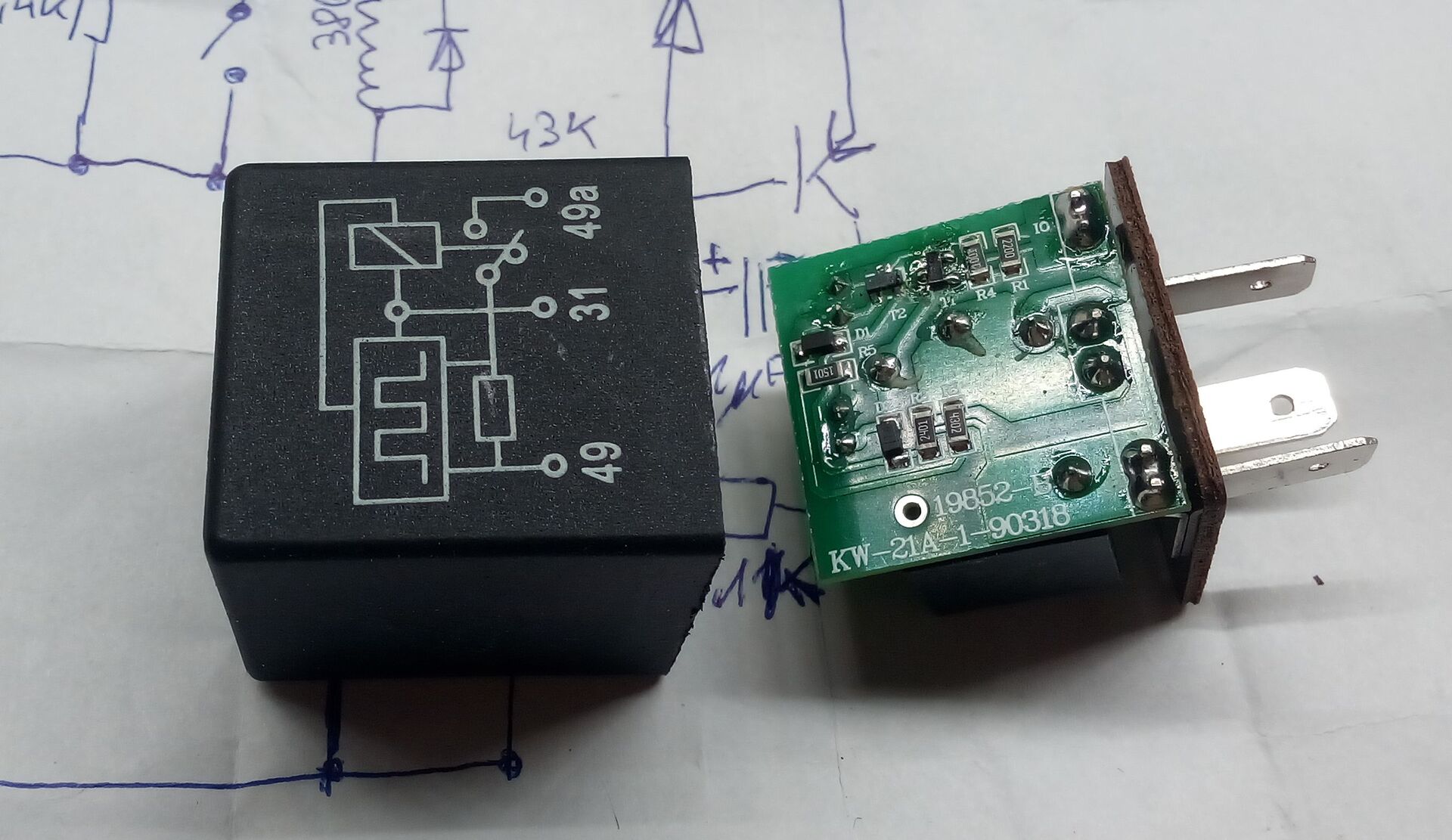

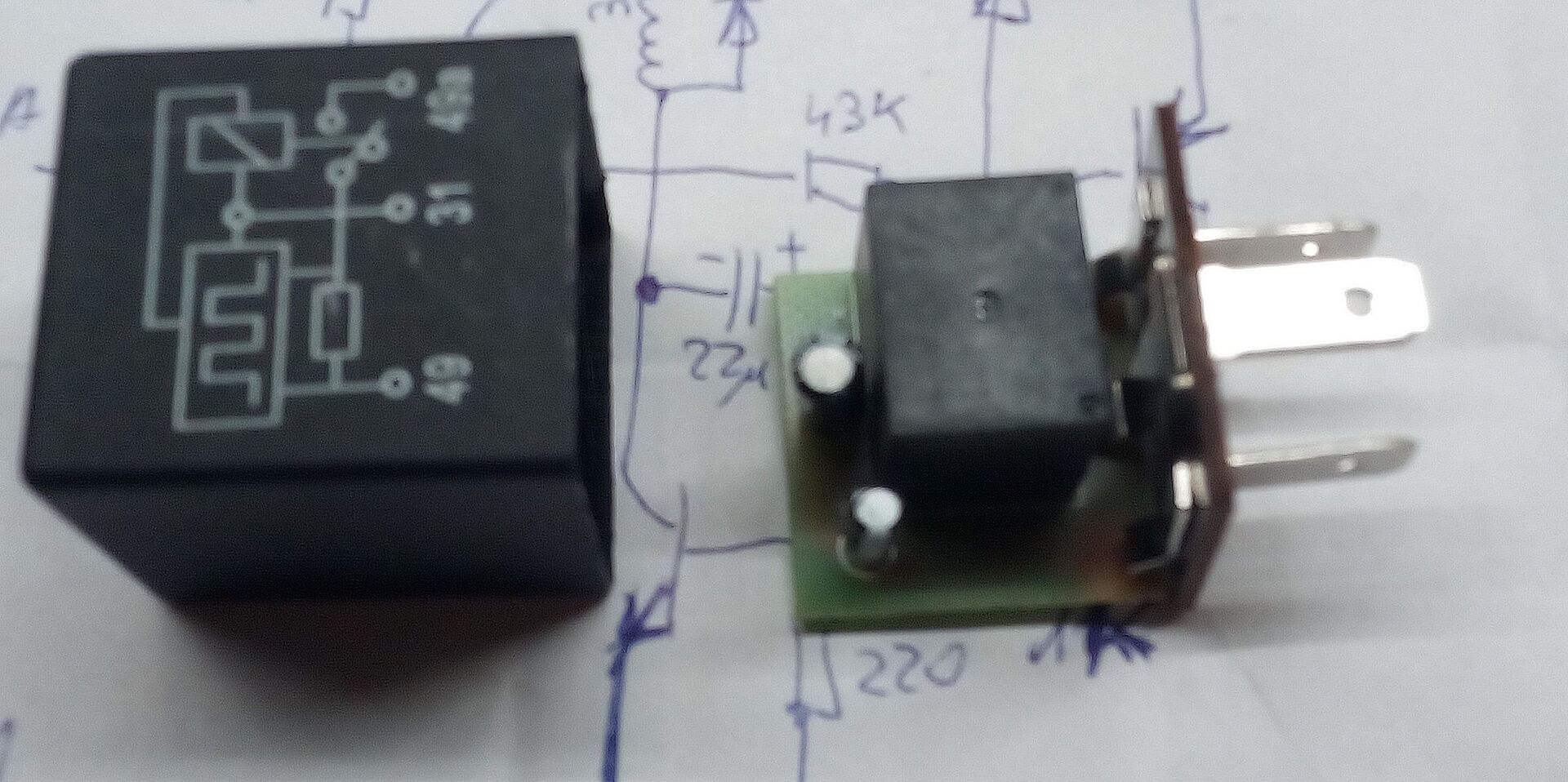

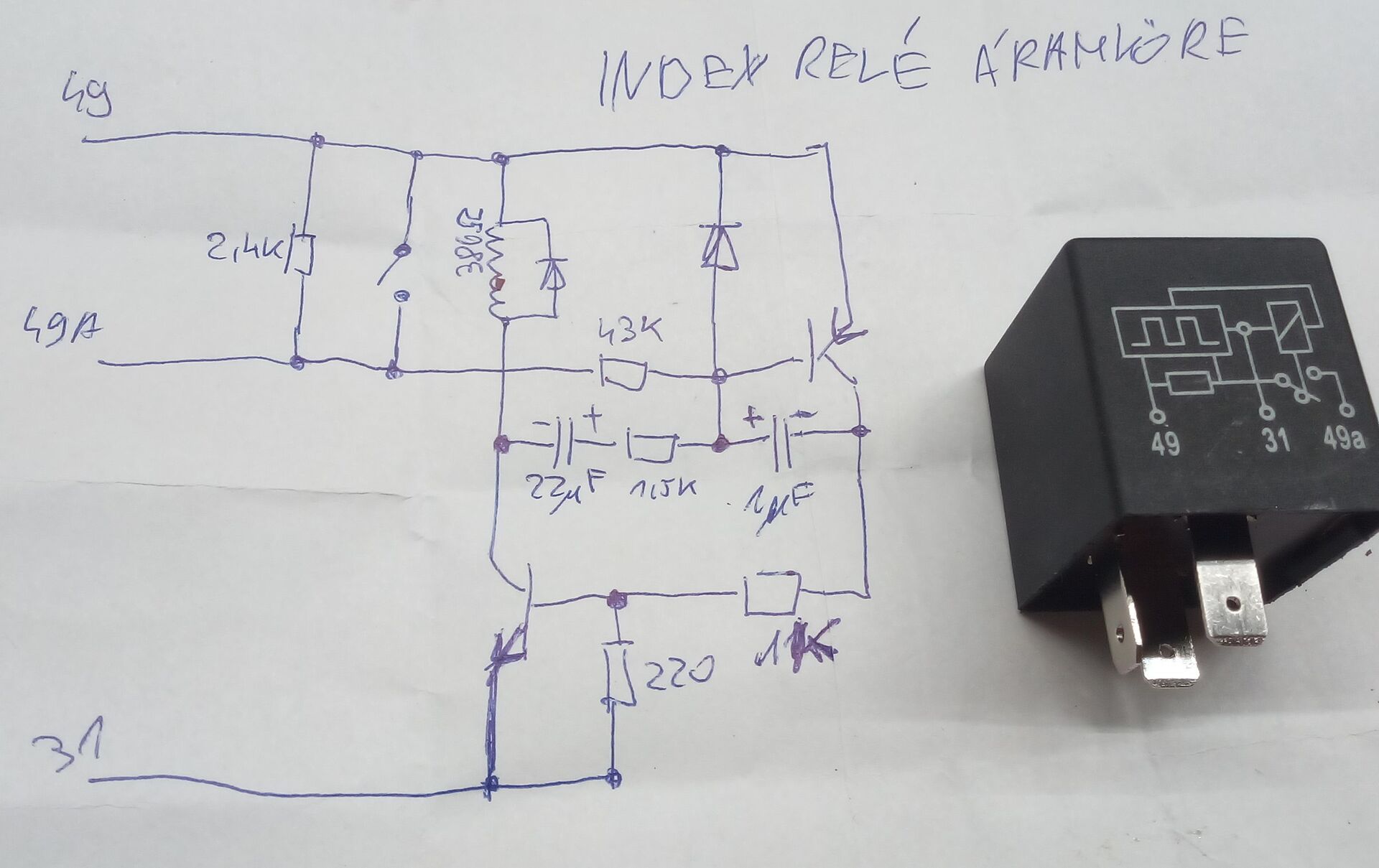

(#) Skori hozzászólása Feb 18, 2026 / 6
Indexrelé
Hozzám került egy meghibásodott autós indexrelé (majd megkérdezem milyen autóban volt), és ha már belenéztem, akkor vissza is rajzoltam a kapcsolási rajzát, és gondoltam megosztom veletek.
Egyúttal akkor már meg is javítottam. Az alsó NPN tranzisztor B-E zárlata miatt nem működött - igazából nem tudom mi okozhat ilyen hibát, talán csak selejt volt a tranzisztor amit beleépítettek.
(#) bbb válasza Skori hozzászólására (») Feb 18, 2026 /
Ez teljesen szokványos indexrelé, bármiben lehetett Minden esetre előfordul, hogy elfárad...
