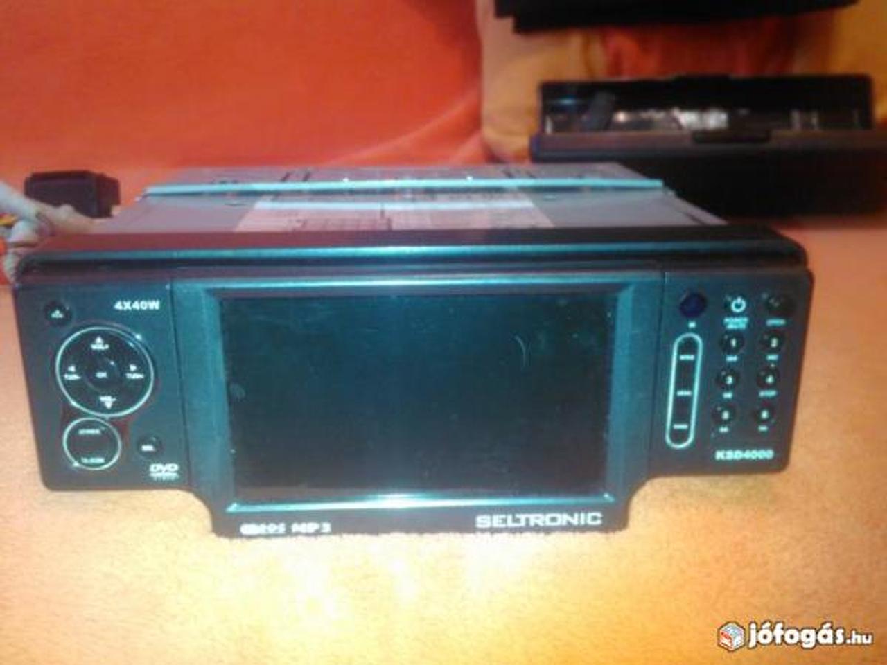

Hozzám került javításra egy SELTRONIC KSD 4000 típusú DVD-s fejegység. Nem kapcsol be, csak a reset funkcióra reagál annyival, hogy az előlapot mozgatja ki-be, de azt sem végállástól végállásig, hanem kb félúton mozog. külsőleg égés, egyéb sérülés nem látszik a nyákján, gyakorlatilag elakadtam a probléma keresésében. Egyik hazai, ugyancsak elektronikai fórumon találtam témát hasonló problémával, de ott sem adtak egyértelmű választ, de az is lehet, hogy csak nekem nem egyértelmű. Valaki ismeri a készüléket, illetve volt már valakinek hasonló gondja?

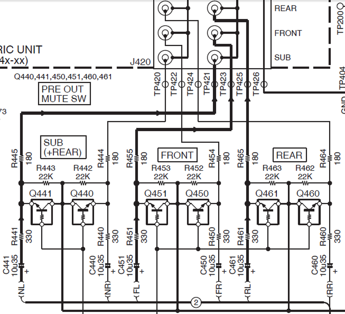

(#) Pixi válasza eyess hozzászólására (») Jún 18, 2014 /
Végig mértem mindent amit írtál és minden fesz stimmel! A 2-es lábat is testeltem, de akkor sem megy.
Esetleg más ötlet?
(#) eyess válasza Pixi hozzászólására (») Jún 18, 2014 /
Kicsit vissza kellett olvasnom az előzményeket , mert már nem emlékeztem mi is volt.Na szóval végfok nélküli készülék is produkálta a hibát .De még is kimeneti körben lehet a hiba , mert a hiba jelzés erre utal.
Teszek fel egy kép részletet , ezt az áramköri részt kellene tüzetesen kimérni.
Ugyanis , mivel nem volt benne végfok valószínű , azért mert tönkre ment , vagy rövidre zárt kimenet miatt , vagy bármi , de elképzelhető , hogy a kimenet előtti tranzisztorok közül is tönkre ment valamelyik , illetve a körülöttük lévő alkatrészeket is ki kellene mérni.
Itt miket mérjek, mert nem vagyok profi műszerész, csak hobbi. Az IC alapból leégett valamiért, de kivették és mivel nem tudtak szerezni bele így az előző tulaj anélkül adta el, de IC nélkül is protect villogott csak, semmi több.
Ha tudnál pár támpontot adni hol mit mérjek akkor azt nagyon megköszönöm!
Pl, ott a TP423-424-425 stb pontokon mit kellene mérni?
A hozzászólás módosítva: Jún 18, 2014
A Q441-440 , a Q451-450 , a Q461-460 tranzisztorokat kellene kimérni .A végfok elhalálozása miatt , vagyis ami ok miatt tönkre ment az tönkre tehette ezen tranzisztorok bármelyikét is.
Így ha ezek közül valahol zárlat van, akkor az tiltja le a rendszert.
Na majd holnap kimérem őket. Addig is köszi!
Elképzelhető , mert , ha megnézed a rajzot ezek a pontok a végfokhoz mennek , és ha esetleg a végfok úgy ment tönkre , hogy arra felé nem kívánt feszültségeket juttatott , akkor meg van rá az esély , hogy lesz ott zárlatos tranzisztor.

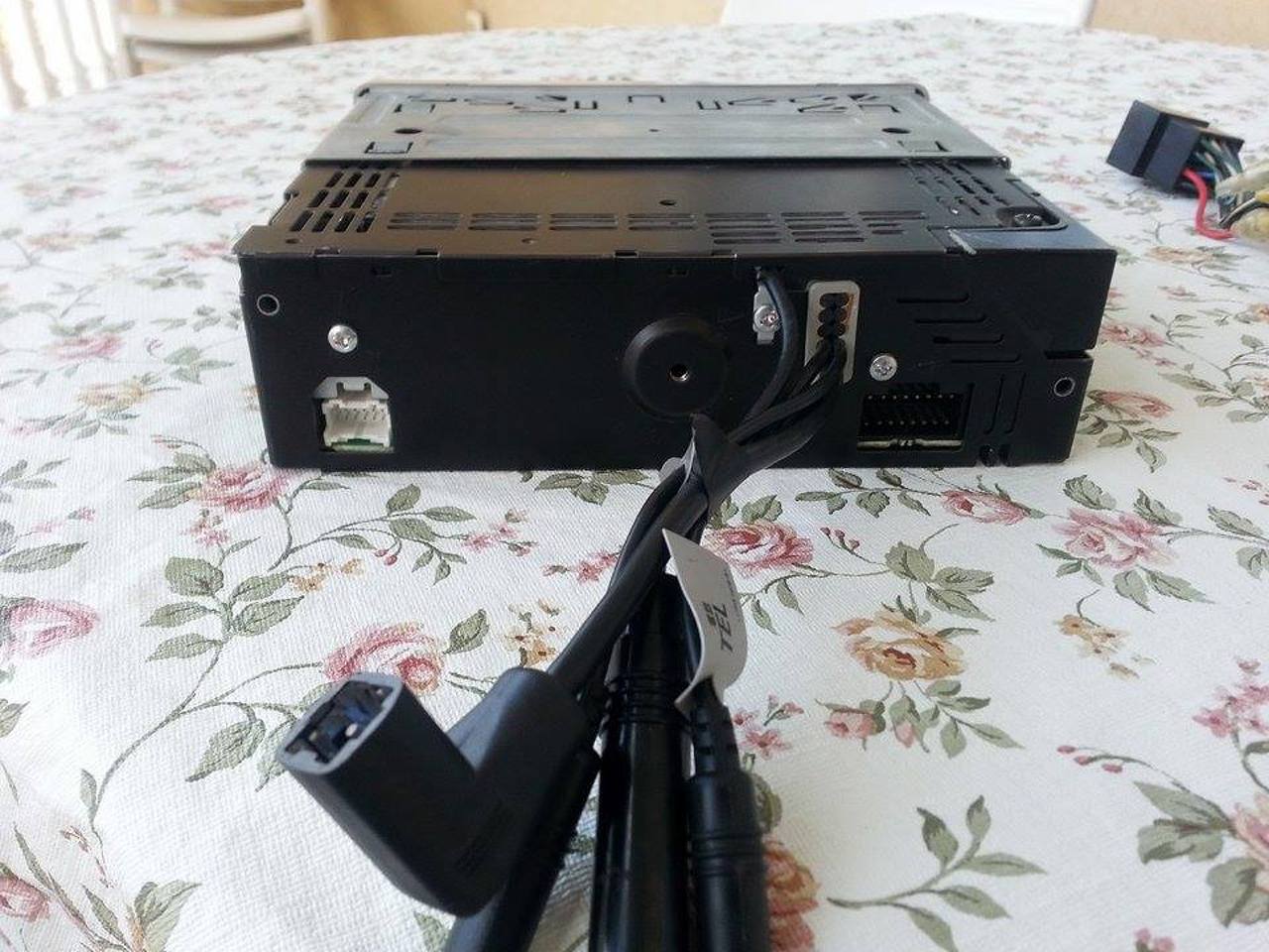

(#) jocka0012 hozzászólása Jún 19, 2014 /
Az lenne a kérdésem , hogy valaki látott már ilyen csatlakozót , ami a képen a bal oldalon van?Utána néztem , és elvileg ezek az rca kimenetei a rádiónak ha nem tévedek. Valaki nem tudná megmondani , hogy hol tudnék beszerezni ilyen csatlakozót hozzá?
(#) SzervízMacska válasza jocka0012 hozzászólására (») Jún 19, 2014 /
Szabvány mini-ISO, nem?
(#) Pixi válasza jocka0012 hozzászólására (») Jún 19, 2014 /
Ha nem tévedek akkor ez egy pioneer rádió, és igen, akkor az a fehér csati az rca kimeneteknek van.

Kimértem a 6 tranyót és egyik sem zárlatos.
Dióda mérésre állítva annyi volt hogy a Q440 és Q441-nél ha a fekete zsinór volt az egyke lábon és az volt felül, a piros a bal alsó lábon, akkor 1500-at mutatott a műszer, a másik 4 tranyó esetén így 1200 volt. Ha úgy mérem hogy bal piros jobb fekete, akkor is ugyan így jönnek ki a számok, hogy 1500 és 1200.
A hozzászólás módosítva: Jún 19, 2014
(#) eyess válasza Pixi hozzászólására (») Jún 20, 2014 /
Az a gond az ilyen mérésnél , hogy ha áramkörben méred , akkor be kavarhat sok minden más is .Általában kiszokták venni , és úgy mérni az a biztos.Az 1500 az nagyon sok csak magában az ilyen fajta tranzisztorok mérésének az értéke úgy 500-800 ohm közzé tehető .És a lábak nem csak egy irányban mérendők hanem oda vissza , és a bázishoz képest csak egy irányba szabad tudnod mérni vissza felé nem.Ezen mérések tranzisztor típus függőek , mert vannak belső diódával védett tranzisztorok stb stb stb , ezek mérése is kicsit más , de utána kell nézni a tranzisztor típusának , és már meg is lesz a helyes méréshez tartozó adat.
(#) Pixi válasza eyess hozzászólására (») Jún 20, 2014 /
Igen tudom hogy ki kéne őket venni, de csak ebben a két irányban volt érték, minden verziót próbáltam, minden polaritással. Amúgy az IC az KRC410-P tipusú, és a rajza szerint egy ellenállás van benne a bázison, ami elvileg 4,7k.
Lehet kiveszem őket és megpróbálom úgy a rádiót hogy mit is reagál. Van forrólevegős forrasztóm így annyira nem lehet nagy gond a kivétel.
(#) proba válasza Pixi hozzászólására (») Jún 20, 2014 /
Szerintem kapcsold be, és mérd végig a végfok lábait.Ha nagyon elkeseredett vagy, válaszd le a a mute, STB lábakat, köss rájuk 1k-n keresztül 5V-ot.Ettől elvileg beindul a végfok a rádiótól függetlenül. Hangszórók nélkül a kimeneteken a testhez képest kb 6V lesz, a bemeneteken meg 3-6 V ig valami, de mindegyiken ugyanannyi.Bármelyik eltér már célirányosan kereshető.
A hozzászólás módosítva: Jún 20, 2014
(#) Pixi válasza proba hozzászólására (») Jún 20, 2014 /
Teljesen új benne a végfok és semmi melegedés nincs, és a protect az végfok nélkül is kint volt. Az STB az melyik lábakat jelenti még?
