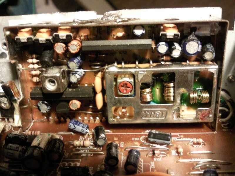

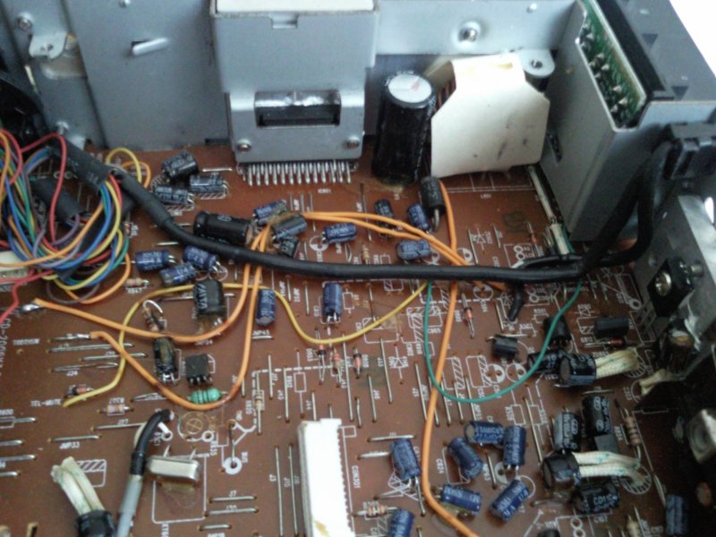

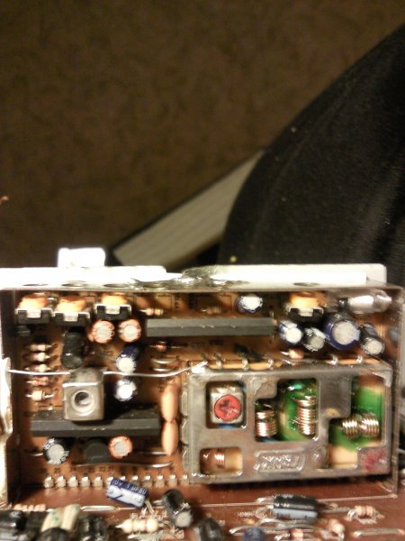

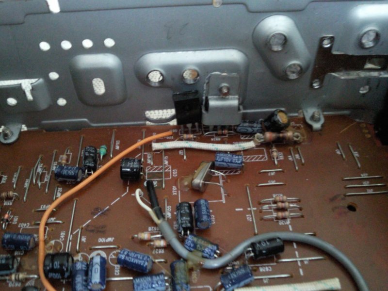

(#) szabiika hozzászólása Feb 8, 2011 /
Helló! Egy olyan problémám lenne hogy az rádióból nem jön ki hang ! Rámértem a kimeneteknél de semmi villany.gondolom a végfok IC szállt el csak az a baj hogy nem tudom melyik az ! Képeket mellékeltem ! Előre is köszi a segítséget

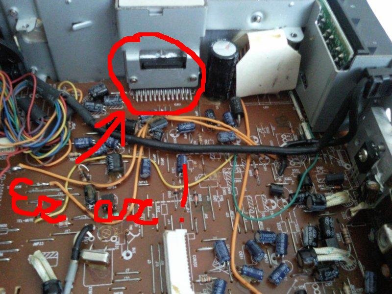

(#) árnyék válasza szabiika hozzászólására (») Feb 8, 2011 /
Helló !
Valószinüleg ez az, a képen bejelőltem ! Kibontani, tipusszám alapján adatlapot megkeresni- tápfeszt ellenőrizni a megfelelő lábakon ! Persze csak akkor ha nincs rajta külsérelmi nyom . Bemeneteken ellenőrizni a bemenő jelek meglétét . Ha jó a tápfesz és megvannak a bemenő jelek (jobb és bal) akkor valószinű végfok . Ellenőrizd a forrasztásokat is !
(#) szabiika válasza árnyék hozzászólására (») Feb 8, 2011 /
sajna ennyire nem vágom ezt a témát tudnál egy kicsit részletesebben segiteni?
ez van ráirva végfokra TDA7384 220T4 HA V6 MLT22 606
találtam egy kis forrasztási hibát az ic nél a bal oldalon
(#) oregtamas0202 válasza szabiika hozzászólására (») Feb 8, 2011 /
Üdv !Érdemes az végfokot újra forrasztani .
Ha mégis a TDA , elviselhető az ár.
Helló !
Egyetértek oregtamas0202 -vel ! Ujraforrasztani az IC-t azt vagy jó vagy csere !

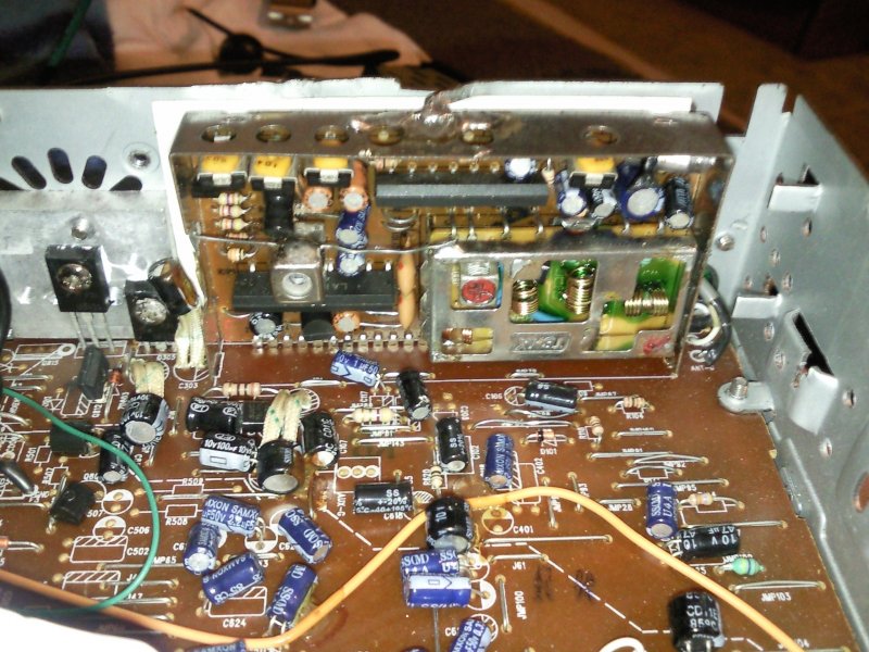

ez a végfok kérdés megoldodott erintkezési hiba volt a gond ! még azt szeretném kérdezni hogy az autorádió rádió részét be kell hangolni vagy mit kell vele csinálni mert adást nem talál csak szercseg a rádión belül a fm tunernél vannak ilyen tekerő potméterek azon kell állitani vagy esetleg valami alkatrész hiba lehet a gond?
Üdv ! Nehogy hozzá nyulj! Az nem hangolódik el.
Milyen tuner van benne? Kép ,vagy szám.
Öreg T
El a kezekkel a tunertol !
Antenna van csatlakoztatva a készülékre ? Ellenőrizd az antenna kábelét , ha jól látom ez nem egy mai gyártmány -valószinü , hogy egy kb. 10-15 cm antennakábel van a hátulján . Régi készülékeknél előfordul, hogy eltörik belül az ér a sok ki illetve beszereléstől !

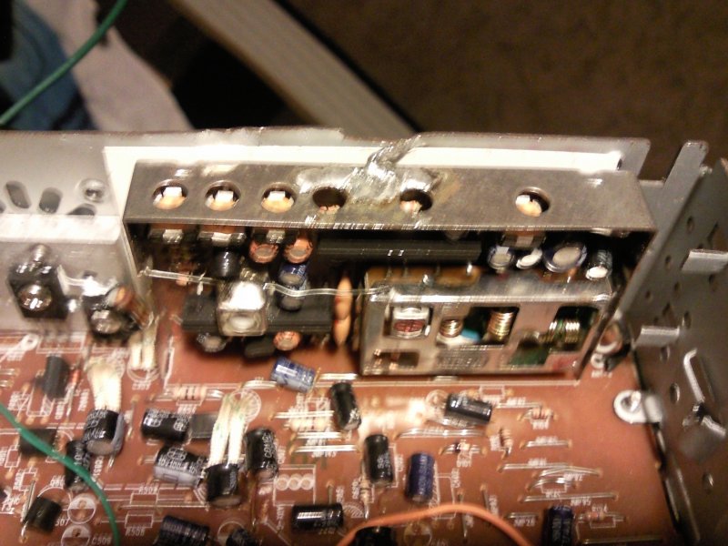

ami a tetején vannak sárgá potik azokon már régebben tekergettem de ami szemböl van piros poti ahoz nem nyultam számot nem látok rajt csak irást TBHK
Üdv ! Kár-kár tekergetni. Az tuner a nagy ketrecben a kis egység. Azt kiforrasztva , a bejelölt tekercsek lábait átforrasztod és 90% hogy jó lesssssz.
Öreg T
az a baj hogy ahoz ki kell forrasztanom elöbb a nagyketrecet is de majd akkor megprobálom
(#) mindenes válasza szabiika hozzászólására (») Feb 8, 2011 /
Ez a megégett ellenállás nem tűnt fel senkinek?
(#) szabiika válasza mindenes hozzászólására (») Feb 8, 2011 /
kimértem szakadásvizsgálóval de sipol a müszer uh nem jó az ellenállás nem?
(#) Benya05 válasza szabiika hozzászólására (») Feb 8, 2011 /
Szia és ha komplett kiveszed a panelt,a fém vázból,akkor szerintem nem kell kiforrasztani a tuner részt.És van 1 ellenállás is ami meg van barnulva,ezen a képen látni:SNC_110208_145940.jpg
Hát nem feltétlen nem jó, lehet hogy csak egy néhány ohmos. Szinkód , vagy rajz alapján kellene azonositani s utána kimérni. Utánna még ellenőrizném azt a környéken lévő 2 tranzisztor tokozású eszközt, lehet hogy azokkal van kapcsolatba ez ez ellenállás..
