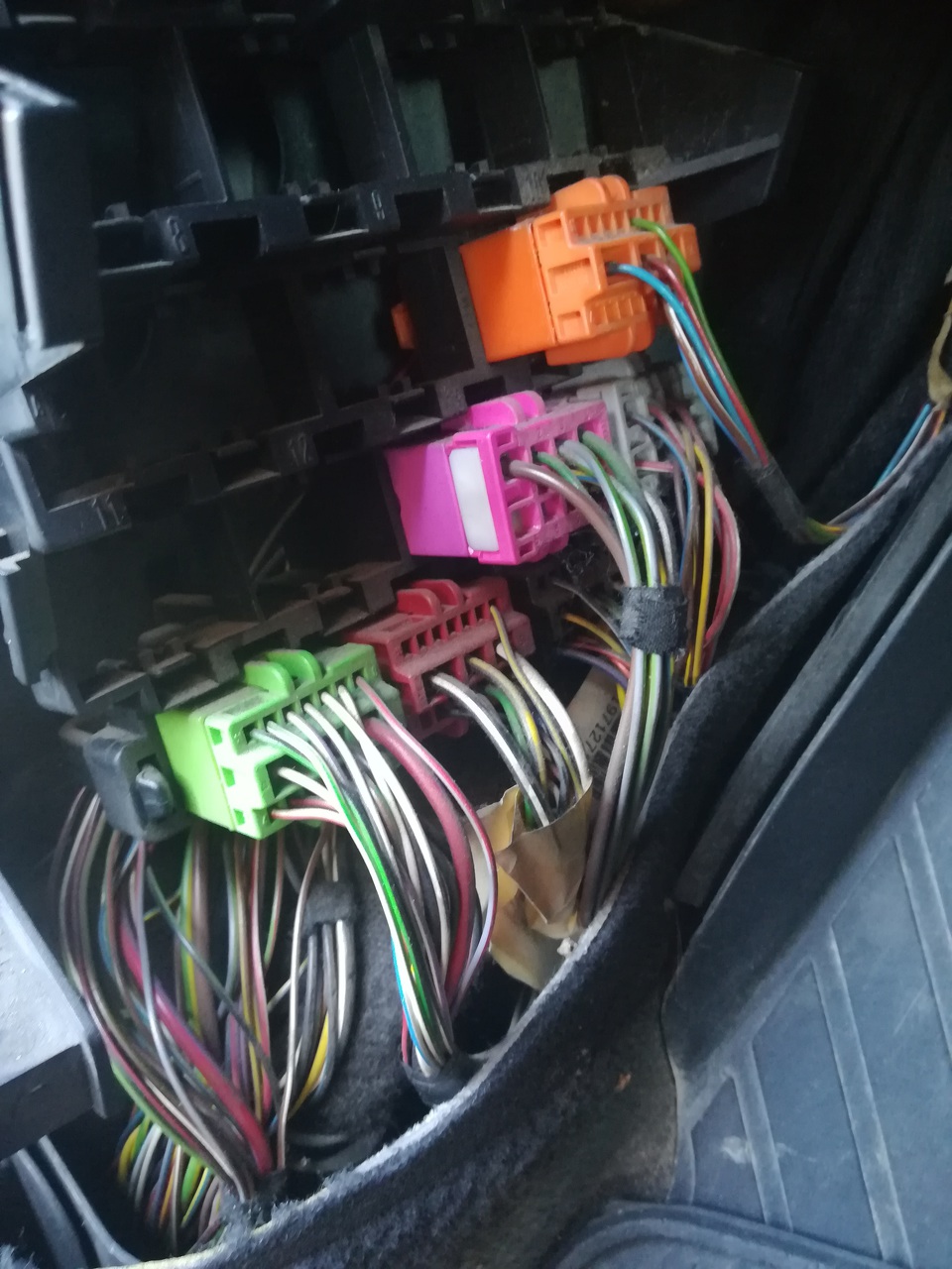

(#) lastewer hozzászólása Jún 28, 2018 /
Audi A4 2004 es évj. , kérdés , bal első ajtóban megtaláltam a központi zár záró vezetékét, de a nyítót nem. Az merre van? Riasztót akarok belerakni , de így kicsit érdekes a helyzet.
(#) vargaf válasza lastewer hozzászólására (») Jún 28, 2018 /
Talán ez:
"Zárás - bal oldali „A” oszlop tövében 16 pólusú barna csatlakozóban PIROS/BARNA
(3. pozíció) vezeték.
Nyitás - ugyanitt SZÜRKE/FEHÉR (1. pozíció) vezeték."
(#) lastewer válasza vargaf hozzászólására (») Júl 3, 2018 /
Ott nincs ilyen színű csatlakozóm. Mellékeltem egy képet milyenek vannak.

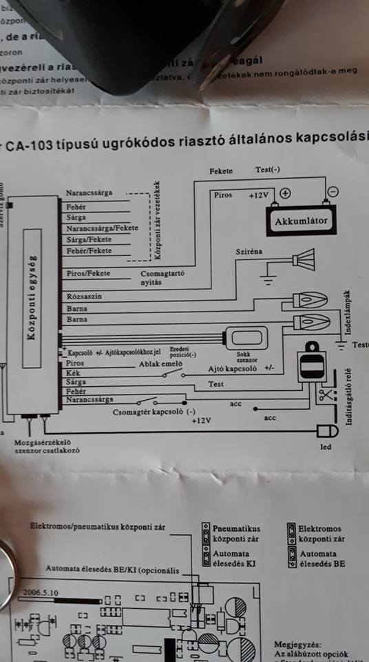

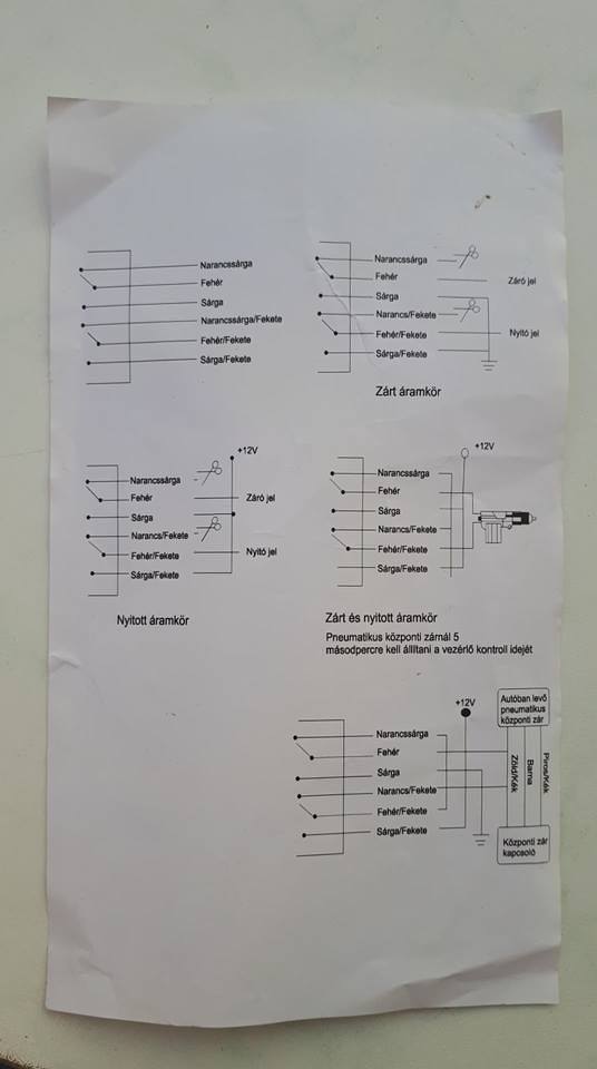

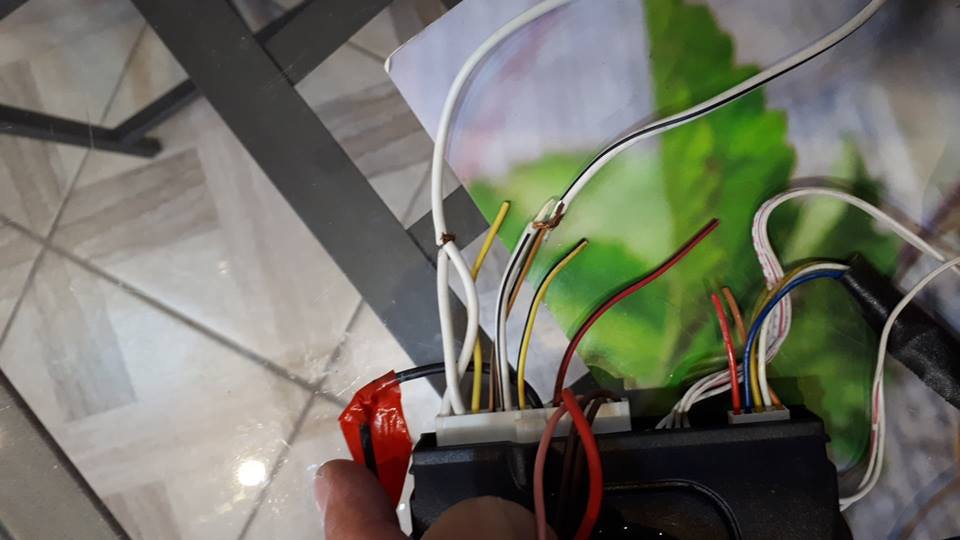

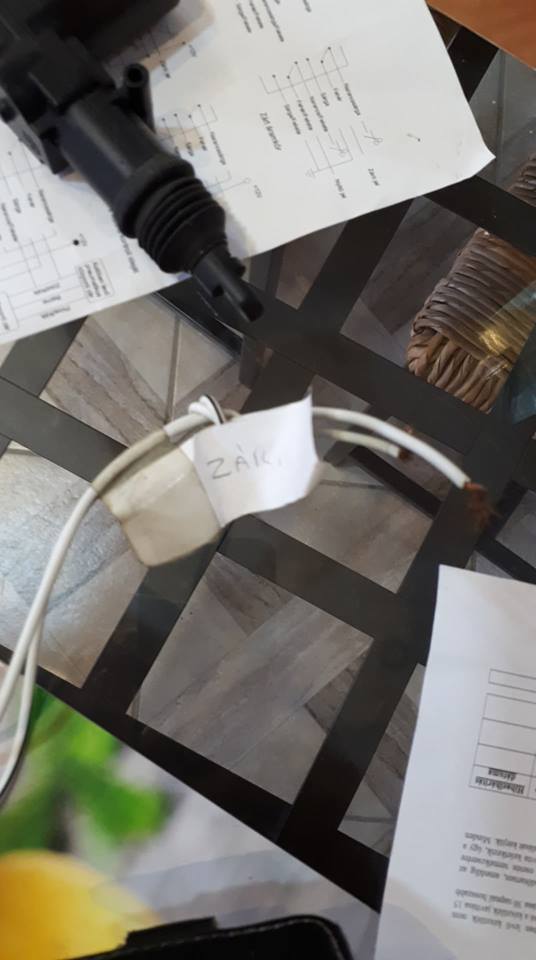

(#) Marty McFly hozzászólása Júl 16, 2018 /
Egy barátom keresett fel azzal hogy nem tudja bekötni ezt a központizár egységet. Azt hittem könnyedén megoldom a problémát de egy dolog sehogy sem akar működni mégpedig az ajtónyitó. Küldött nekem pár fotót és rajzokat is bár a rajzok sem teljesen egyértelműek számomra. Mellékelem a képeket hátha valaki meg tudna világosítani minket Előre is köszönöm a segítséget!
(#) Inhouse válasza Marty McFly hozzászólására (») Júl 17, 2018 /
Fejtsd már ki légyszíves, hogy mivel is van gond! Raktál fel képet kp zár bekötési ábráról, meg riasztóéról. Mit nem tudsz bekötni? Ez egy utólag beszerelt kp zár? Riasztó is van? Azzal nem tudod vezérelni? Mechanikusan jó, be van szerelve?
(#) Marty McFly válasza Inhouse hozzászólására (») Júl 17, 2018 /
Riasztóval van egybe és utólag lesz beszerelve. Próbából összeraktuk asztalnál, működik is minden kivéve az ajtónyitó motort ami meg sem mozdul és feszültséget sem kap.
Ha közvetlenül akkuról próbáljuk akkor szépen mozog az ajtónyitó.
(#) Inhouse válasza Marty McFly hozzászólására (») Júl 17, 2018 / 1
A 6 vezeték ami a kp zár vezérlést csinálja nem ad ki feszültséget, csak 2 relé váltóérintkezői. Ha nem kerül beszerelésre külön kp zár vezérlő, akkor csak a távirányítóval fog működni, a zárral nem lesz működtethető. Ezek a rajzok már régen is elég vacakok voltak, most sem jobbak. Neked a negyedik kell, a "Zárt és nyitott áramkör".
Narancs és narancs-fekete -> test
Sárga és sárga-fekete -> +12V állandó, biztosítékkal!
fehér és fehér-fekete -> a motor kivezetései
Ez utóbbiakat fordított működés esetén fel kell cserélni. Alapból test lesz a motor mindkét szálán, ha nyit, akkor a feh-fek lesz egy pillanatra +12V-on, ha zár, akkor meg a fehér.
(#) Marty McFly válasza Inhouse hozzászólására (») Júl 20, 2018 /
Nagyon szépen köszönjük a segítséget! A leírtak alapján bekötöttük és tökéletesen működik!

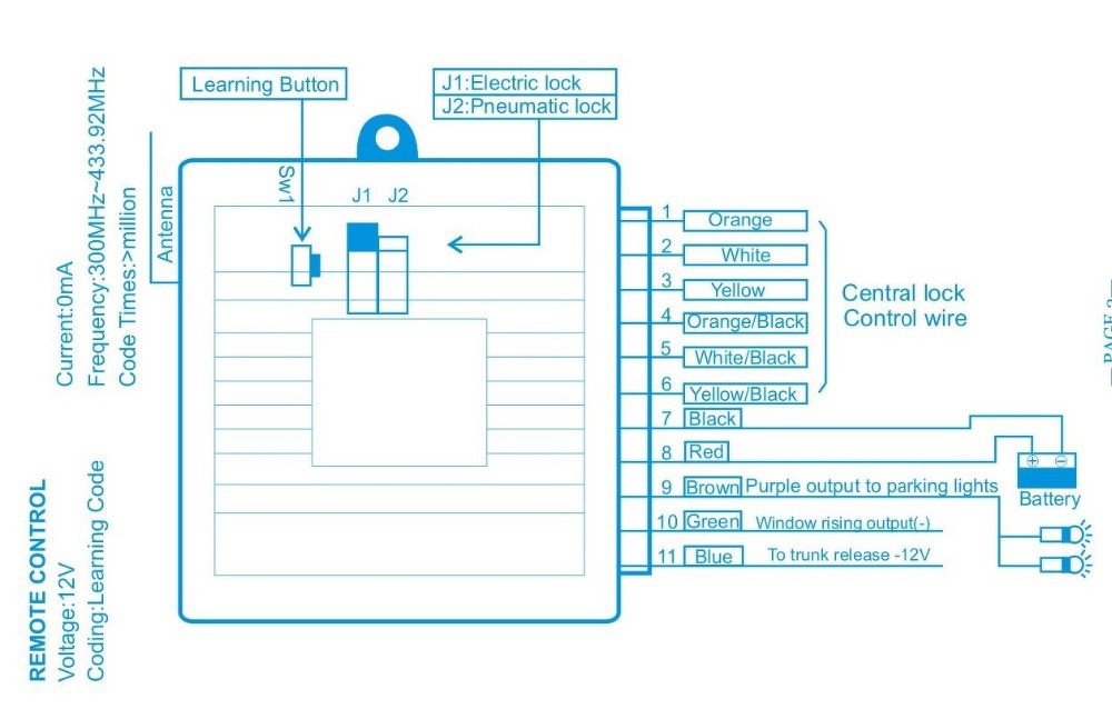

(#) morca671 hozzászólása Júl 21, 2018 /
Hali! Ilyet szerelt már be valaki? 2000-es skoda felibe szeretném beszerelni. Nekem nem egyértelmű mit hová kössek. Minden segítséget köszönök!

(#) Inhouse válasza morca671 hozzászólására (») Júl 23, 2018 /
Ez azért így elég általános, mit nem tudsz? Mi nem egyértelmű? Nekem az jön le, hogy sosem szereltél még autóriasztót... Miben ennyire más ez, mint egy másik riasztó?
Felraksz egy reklám képet egy riasztóról, aminek se márkája, se típusa. Hogyan segíthetnénk?

(#) Inhouse válasza Inhouse hozzászólására (») Júl 23, 2018 /
Na, ráadásul nem is riasztó. Mindegy, az előző delikvensnek írtak érvényesek lehetnek nálad is...bár ez valószínűleg többet tud. Csak tudnánk, hogy van-e benne már egy nem távirányítható kp zár és ahhoz kell, vagy most rakod a motorokat is?
Na nézzük, hátha ez a jó rajz hozzá..
1-6 Kp zár vezérlő, ahogy írtam az előző válaszomban
7 akku test (mínusznak szokták írni)
8 akku +12V
9 park izzókra
10 elektromos ablakfelhúzó modulhoz
11 csomagtartóhoz, amennyiben van működtető benne
Jumperek:
J1 legyen, mert ez most nem levegős kp zárat fog vezérelni...

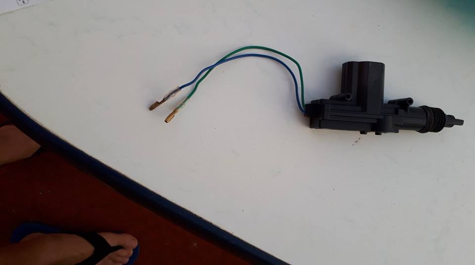

Egy ilyen központi zár motort szeretnék használni (nem autóhoz).
Ha jól sejtem akkor ez a két vezeték egy motort vezérel előre vagy hátra szóval egy H-híddal tudom a két állapotot vezérelni?
A másik problémám, hogy nem tudom mekkora fesz és áramerősségre van szüksége.
USB töltőim vannak, de abból annyi amennyit akarok. Ezzel kellene megoldanom két ilyennek a vezérlését. Általában 1A-t tudnak leadni 5V-on.
Erre van valakinek valami megoldása?
(#) freechat válasza freechat hozzászólására (») Aug 3, 2018 /
Közben találtam 800 Ft-ért darabonként úgyhogy kipróbáltam.
5V-al egy sima nodemcu és egy 1A-es akksival tökéletesen működik, alig tudtam lefogni.
Persze lehet, hogy ez egy autóba kevés, de nekem megfelel

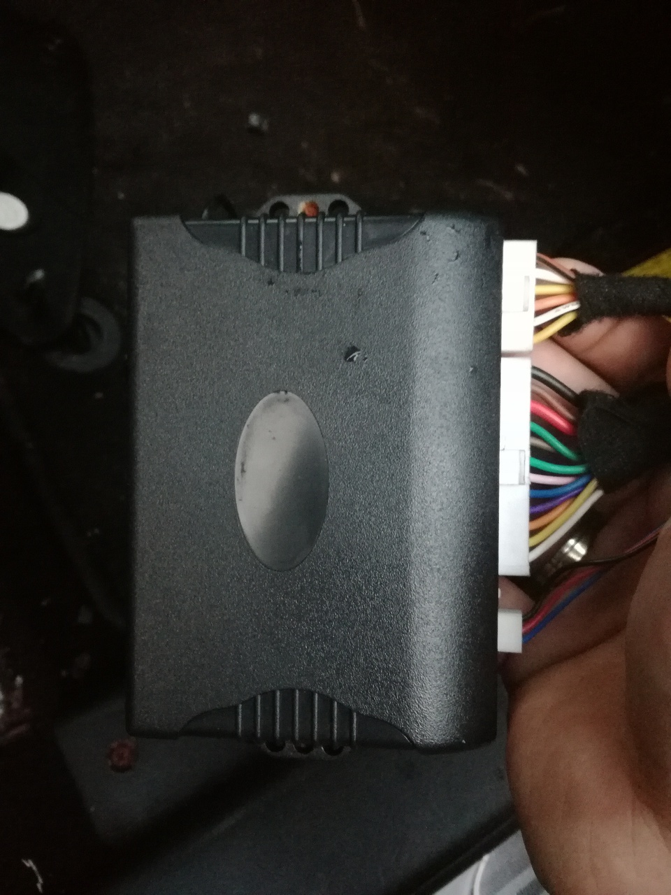

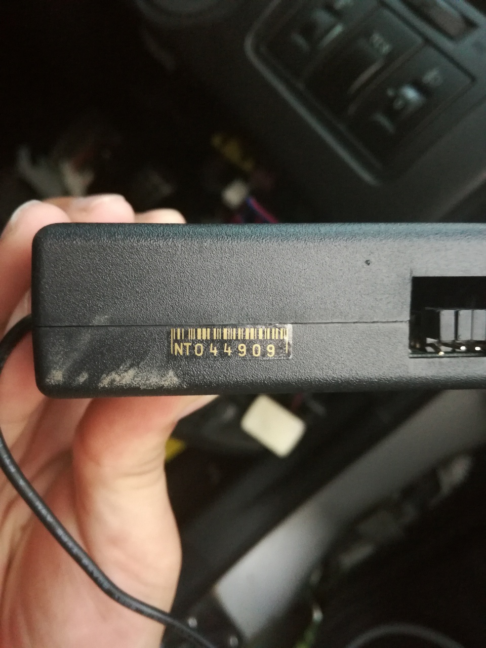

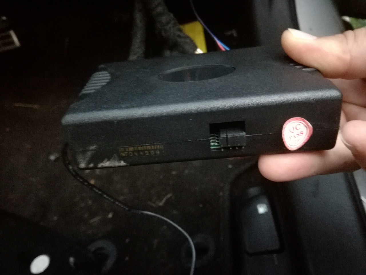

(#) gery512 hozzászólása Aug 5, 2018 /
Családtag régóta álló Hyundai Coupe-jában van ez a szerkezet...korábban nem indulás meg állandó berisztás miatt akksi nelkül falnak lett támasztva, cirka 4 évre.
Jó lenne életre kelteni, de vélhetően az utólag beszerelt ketyere szól bele a dologba.
Az AC nem is kap delejt.
Szeretnénk kiműteni belőle, viszont semmi infónk nincs róla, hogy kötötték be anno.
Ha valakinek volna bekötési rajza hasonló eszközről, kérem tegye közkinccsé.
Vagy valakinek van ötlete, hogyan lehetne esetleg életre kelteni ezt a központizáras, blokkolós, riszatós anyámtyúkját?
Ez a számsor, és ezek a képek állnak rendelkezésre a csodatermékről...
