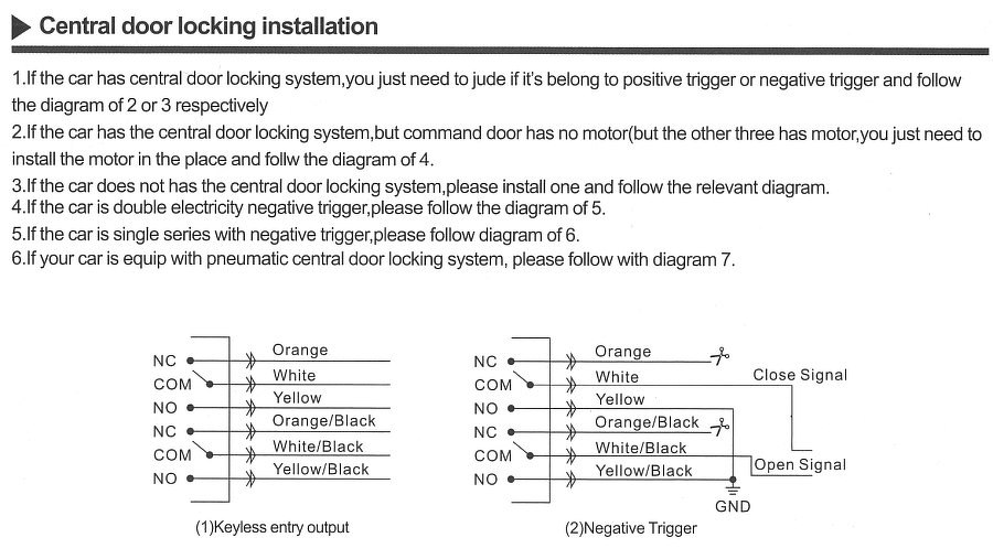

Tisztelt Fórum! A szakmai segítségeteket szeretném kérni. Egy gyári, 1992-es Opel Astra F gyári (csak kulcsos működtetésű) központi zárára szeretném rászerelni az alábbi távirányítós egységet. Tudna valaki konkrét segítséget adni, hogy melyik vezetéket hová kössem az autó gyári kp zárában? Sajnos nincs aki segítsen ebben, és szeretnék preciz munkát végezni nem pedig elbarmolni valamit. Köszönöm szépen ha valaki nem sajnálva az idejét segít benne! Alább a kütyühöz adott rajzocska, amit össze kellene hozni az F Astra kulcsos meglévő rendszerével.

Nagy valószínűséggel negatív trigger kell. Meg kell keresni a vezérlő szálakat egy 12V-os izzós próbalámpával.

(#) FIGIRI válasza mikoszabolcs hozzászólására (») Aug 28, 2018 / 1
Szia, a brrt, valamint a brws , azaz a barna-piros, illetve a barna-fehér a vezérlőszál. Nekem Vektrám van, a villamos rendszer nagyon hasonló.
(#) mikoszabolcs válasza FIGIRI hozzászólására (») Aug 28, 2018 /
Szia! Köszönöm. Ennek értelmében akkor a COM-WHITE és a COM WHITE-BLACK vezetékeket kell összekössem a barna-piros és barna-fehér vezetékekkel? (Megkeresni melyik nyit melyik zár alapon)? Az eredetire pluszban kössem rá, vagy a kulcsos megoldást ilyenkor ki kell (célszerű) kötni?
A sárgát és a barna/sárgát összekötöd, a kábelkorbács barnájával ( ez a testpont az autóban ) , a fehéret illetve a fekete/fehéret pedig ahogy irtad is kipróbálással, fejből most nem tudom megmondani A kulcsos megoldás maradjon, tehát az eredetit vezérled a rádióssal gyakorlatilag .
Ha jól értelmezem, a sárga és sárga feketét a testtel, a kütyü fehér vezetékét vagy az autóban meglévő barna-pirossal vagy a barna-fehérrel, illetve a kütyü fehér-fekete vezetékét az autó barna-piros vagy barna fehér vezetékével? (Nyitási iránytól függően hogy mikor nyit zár) ?
(#) martin96 válasza cupika97 hozzászólására (») Aug 28, 2018 /
Komfortmodul az van benne. Csak kérdés, működne-e vele a bicskakulcs.
(#) FIGIRI válasza mikoszabolcs hozzászólására (») Aug 29, 2018 /
Pontosan sajnos nem volt eszemben megnézni a kocsiban...
(#) FIGIRI válasza FIGIRI hozzászólására (») Aug 29, 2018 /
Utánanéztem közben, a barna-piros vezeték a nyitó, a zárás pedig a barna-fehér. Tehát a fehér a barna-fehérrel, a fehér/fekete a barna-pirossal kötendő össze.
(#) mikoszabolcs válasza FIGIRI hozzászólására (») Aug 29, 2018 /
Köszönöm szépen, a hétvégén nekifogok!

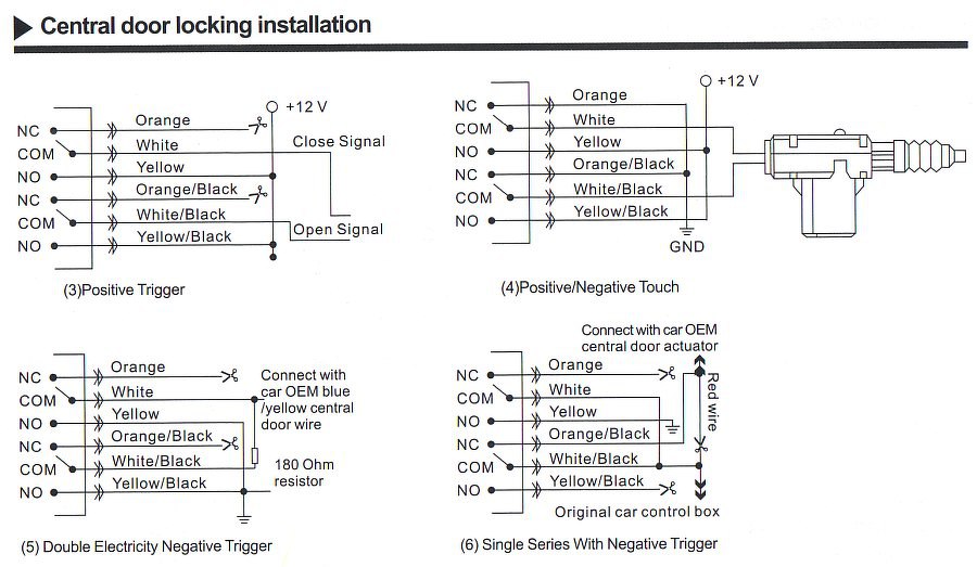

(#) csaba19880509 hozzászólása Szept 26, 2018 /
Üdv.! Szeretnék távirányítós központi zárat bekötni a Mazdámba( Xedos 6). A bekötendő egység egy SMP-V09.
Elektromos központi zár már van az autóba (kulcsos). A kérdésem hogyan kellene bekötnöm? A motor (nem pneumatikus) vezetékei: Kék:állandó 12v Zöld-Fekete (ajtó lezárva 12v, nyitott állapotba semmi) Fekete (GND) Zöld (zárás pillanatába 12V kb. 3 sec.) Piros (nyitás pillanatába 12v kb. 3 sec.) Kérdésem hogy ez most negatív vagy pozitív triggeres ? És hogy mit mire kössek ? Linkelem az egység bekötési rajzát.SMP-V09

(#) Inhouse válasza csaba19880509 hozzászólására (») Szept 27, 2018 /
A 3s érdekes, de ha a 12V +12V-ot jelent, akkor pozitív trigger. Fogsz egy autós, izzós próbalámpát, felcsípteted +12V-ra és a szurkájával hozzáérsz a piros, majd a zöld vezetékhez. Az ajtók legyenek becsukva, sok autó nyitva nem szeret záródni. Ha így jól működik, mehet a bekötés.

(#) csaba19880509 válasza Inhouse hozzászólására (») Szept 27, 2018 /
Igen +12v-ot jelent Már eleve próba lámpával néztem meg. Köszönöm a választ meg is nézem Még annyi hogy +12v-ot lophatok a kék állandó vezetékről ? Vagy keresek máshol?
(#) csaba19880509 hozzászólása Szept 27, 2018 /
Na meg néztem és semmi nem történik :/ Csipesz a +12v kábelre és ha próbalámpával hozzá érek a zöld vagy piros vezetékhez egy folytában világít...ha pedig belülről lezárom vagy kinyitom az autót akkor arra pillanatra elalszik a lámpa... Tegnap a csipeszt egy test pontra raktam majd így néztem végig.. akkor ugye fordítva működött nem világított csak mikor zártam vagy nyitottam...
Lehet, hogy ezek a motorok szálai? Akkor viszont marad a zöld/fekete szál...csak a nyitott állapotban semmit kéne pontosítani. Vannak a megszokottól eltérő vezérlések, ahol pl. egyik irányban egy ellenállás is szükséges. Sőt elvileg olyan is van (még nem találkoztam ilyennel), ahol csak a motorok vannak és a mozgatásukkor keletkező feszültséget figyeli az elektronika.
Hát nem tudom.. az ajtóba csak az elektromos ablak,hangszóró,és az ajtózárhoz megy vezeték semmi több... ez utóbbi 5 szálas.. míg a túl oldalai ajtóban(jobb) a motorhoz csak zöld és piros vezeték megy... ami érdekes onnan is lehet kulccsal nyitni/zárni az egész autót ... a baj az hogy az autóvillamossággal foglalkozó ismerősöm nyaral gondoltam majd én neki esem Inkább lehet meg várom őt Pedig jó lett volna ha én csinálom Egy kis öröm
Szerintem is jobb lesz, ha megvárod. Majd írd meg, hogy mi lett a megoldás...
