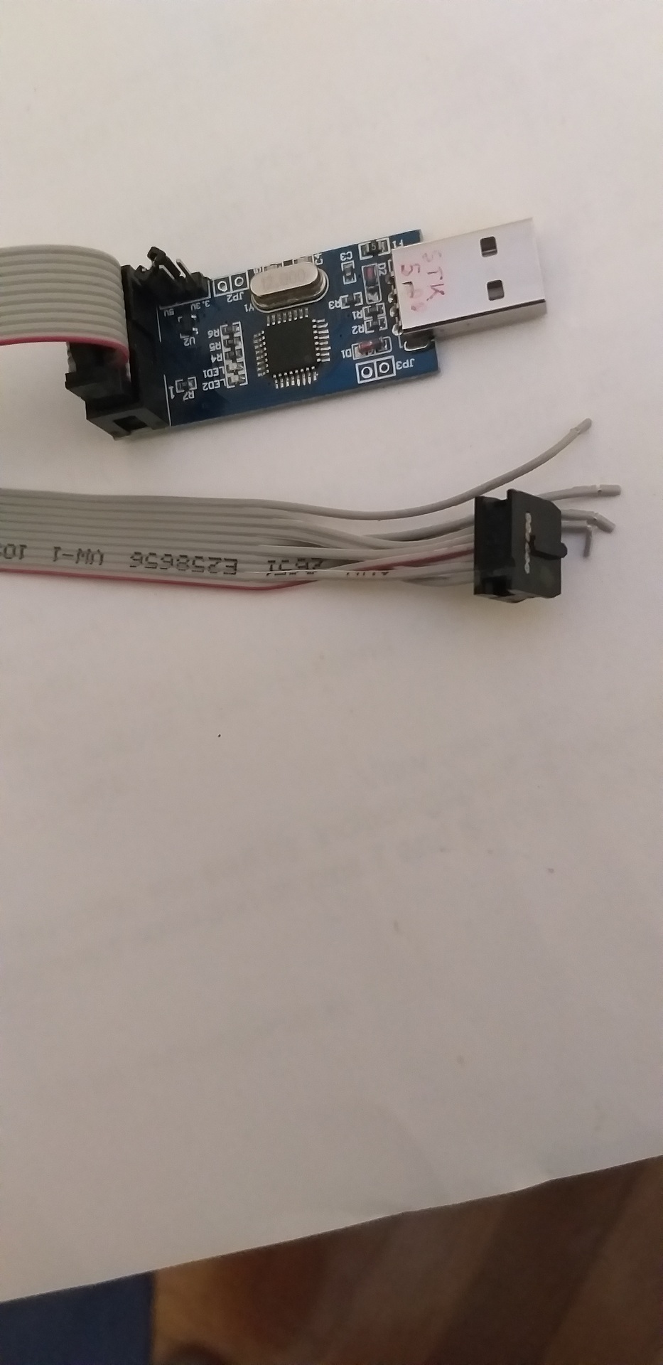

(#) tursaba válasza pont hozzászólására (») Feb 24, 2026 /
Ez van. Kép mellékelve.
A Bascom-Avr nem kezeli az USB portot ( legalább is, amit letöltöttem).
Az AVR dude 1 pillanatra bevillan, mint régi DOS-os kép.
A Zadigtól leáll a gép.
Megvárom, míg bejön az MK II rendelésem.

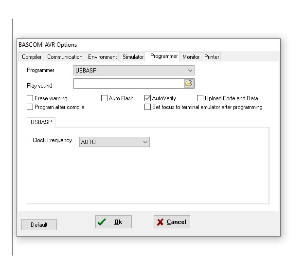

(#) pont válasza tursaba hozzászólására (») Feb 25, 2026 /
A bascom kezeli az USBASP-OT amit linkeltem.

(#) tursaba válasza pont hozzászólására (») Feb 27, 2026 /
A BASCOM 2.0.8.5 - ös .bin file-t kér, a MikroC kimenete .hex kiterjesztésű, tehát nem eszi, hogy az USBASP programozómat kipróbáljam, kezeli-e?
Van valami, ami a .hex file- t átteszi .bin - be?
(#) wbt válasza tursaba hozzászólására (») Feb 27, 2026 /
Lehet választani bin és hex között (jobb oldal a filenév utáni lenyíló).
