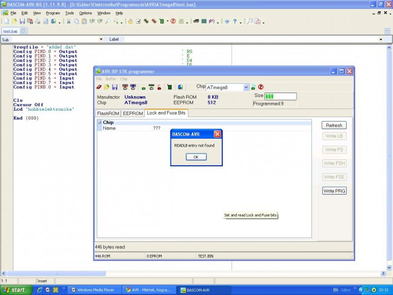

(#) gabi20 hozzászólása Ápr 7, 2010 /
Üdv a szakértőknek!
Most kezdek programozni először ATmega8 mikrovezérlőt.
A programot bascomAVR-ben írtam, STK200 programozót használok ami az LPT porton keresztül működik. A programozásnál 5 vezetéket használok: GND, Reset, SCK, MOSI ,MISO
Az ATmega8-at egy LC mérőből bányásztam ki. A programot ki tudtam belőle olvasni, viszont írni nem tudok bele. Van vkinek ötlete, hogy mi lehet a gond?
Előre is kösz gabi20
(#) (Felhasználó 4577) válasza gabi20 hozzászólására (») Ápr 7, 2010 /
Kódvédelem.
A Fuse biteket tudod módosítani?
(Lehetőleg ne külső oszcillátorra...)
(#) gabi20 válasza (Felhasználó 4577) hozzászólására (») Ápr 7, 2010 /
Sajnos nem mert valamiért a program a mega8 - at nem tudja beazonosítani (kép) . De még az jutott eszambe, hogy van egy kivezetése az AVR nek olyan hogy SS. Ezt nem szükséges programozáskor használni?
Köszönöm a választ holnap veszek új AVRt...

(#) gabi20 válasza puli122 hozzászólására (») Ápr 7, 2010 /
Rá van kötve 4MHz kristály, így sem akar bele égetni
Ami a fuse biteket illeti vmi ilyet ír nekem ki (kép)
(#) puli122 válasza gabi20 hozzászólására (») Ápr 7, 2010 /
Ez is csak arra utal hogy nem éred el a csipet.
Akkor előröl: táp rendben ? (7,8,22 láb)
Kristály + 2 kondi rendben (9,10-es láb)
1 es reset láb 4K körüli elenállással a pluszra húzva ?
Égető bekötve rendsen ? (1, 17, 18 , 19es láb)
A 22. lábet le kell földelni? mert csak a 8. földeltem le
A reset lábon 5k6 felhúzóellenállás.
égető jól van bekötve,másképp nem tudtam volna kiolvasni az eredeti proramot ami az AVR ben volt.
Az lehet gond hogy kristály helyett kerámiarezonátort használok? kösz
Nemtudom hogy megy-e a 22 láb nélkül, azért földeld le.
5k6 jó. félreolvastam nem kerámiakondi nemtudom hogy az jó-e, szerintem az a 4 megásat ha tudod szedd ki az eredeti kapcsolásból
De most hogy gondolkozom, mintha úgy emlékeznék hogy nemjó, de ez nem 100%
Közben kimértem a 8. és 22. lábat, azok belülről össze vannak kötve. Azért mindjárt kerítek vmi rendes kristályt
