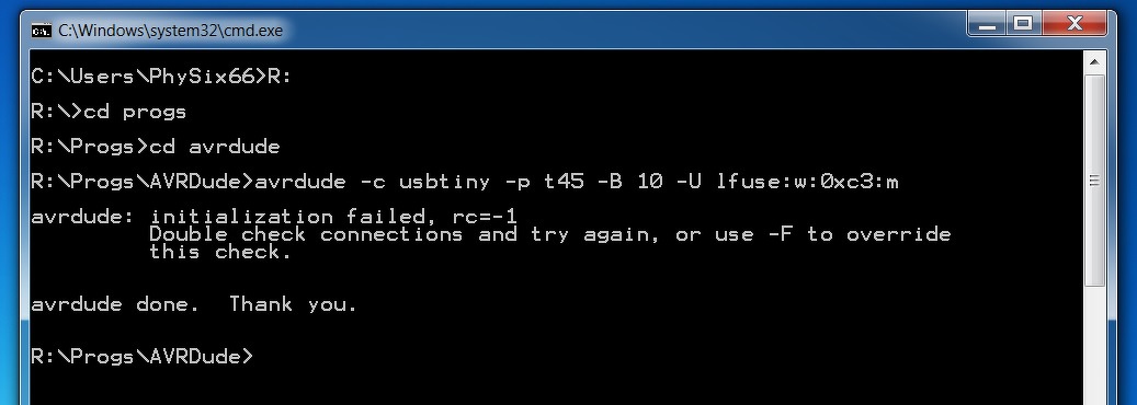

Ez vettem másik vezérlőt és a WD 128kHz-es-t kiforrasztottam, az újat pedig be.
Le tudnád írni, pontosan hogy kell használni ezt a parancsot ha legközelebb is elnyomnék valamit? "-U lfuse:w:0xc3:m”
Letöltöttem az AVRDude-t, mikor elindítom fölugrik egy ablak, de azonnal el is tűnik.
És ha átállítom ezt, akkor mi fog történni? Nem zárom ki magam a chip-ből?
Divide clock by 8, ON
A Clock output on PORTB4; [CKOUT=0] beállításnak mi a funkciója?
A High fusebit-ek rendben vannak?
Előre is köszönöm!

(#) Sick-Bastard válasza PHARO hozzászólására (») Jan 25, 2020 /
Nyissad meg a parancssort és lépj be a könyvtárba ahol az AVRDude van (mellékelt kép).
A mellékelt képen az usbtiny helyett usbasp-t kell beirni.
A teljes parancs így néz ki:
„avrdude -c usbasp -p t45 -B 1000 -U lfuse:w:0xc3:m”
A -B azért legyen elsőre 1000, hogy a lassú órajel mellett is fel lehessen programozni.
Most ugrik be, hogy az usbasp-n lehet egy jumper "slow" névvel, amit ha összekötsz, akkor alapból lassú módban próbálja majd a tiny45-öt felprogramozni.
A High Fuse Bitekhez nem tudok mit mondani, amíg nem tudni, hogy a programnak/hardware-nek mi is a feladata. (Kell e egyáltalán módosítani valamit.)

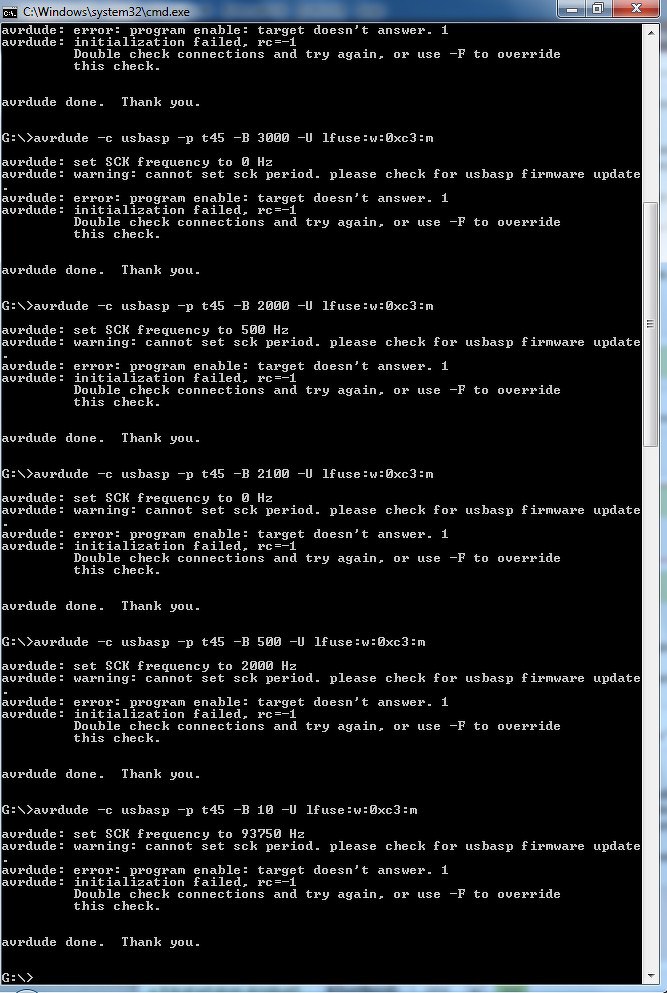

(#) PHARO válasza Sick-Bastard hozzászólására (») Jan 30, 2020 /
Sajnos akár milyen értéket állítok, nem állnak vissza a biztosíték bitek.
A programozón a "slow" beállítással is próbáltam és Bascom-ba is kipróbáltam a "slow" állítással, de így sem jó.
A program bele van töltve, ezért annyi történik, hogy amikor a programozót csatlakoztatom, akkor a vezérlő egyik kimenetének a jelszintje pár másodpercre magasra vált.

(#) asch válasza PHARO hozzászólására (») Jan 30, 2020 /
A csatolt logokat megnézve egyértelműen mondja, hogy nem tudta az SCK órajelet állítani, mert a programozó firmware-je nem képes rá. Szóval egy másik programozóval nem esélytelen, hogy működne. Vagy ha ezt a programozó kapna egy firmware frissítést - ezt sugallja a warning üzenet.
Ez két különböző dolog: az SCK órajelet az égető hardver kezeli, ahhoz kell a firmware frissítés. Ha nem kezeli az SCK beállítása parancsot, akkor az nem fog menni.
A csip felismerés pedig úgy megy, hogy van egy csip típusazonosító kiolvasás parancs, aminek az eredményét az égető csak visszaadja az avrdude-nak, és az avrdude kezeli. Ő is csak annyit csinál vele, hogy ellenőrzi, hogy megfelelő-e. Tehát működnie kell függetlenül a csip kiadási dátumától.
Biztosat nem lehet mondani, hogy a másikkal menne-e, de egy próbát megérhet. Én mondjuk már rég kukáztam volna a csipet a helyedben, de ha már ennyit beletettél, akkor vidd végig a projektet!
(#) rolandgw válasza PHARO hozzászólására (») Jan 30, 2020 /
Kínai firmware van a programozón, nem az eredeti német. Elvileg ezen automatikus az sck, ezért nem fogadja a B-t. A Fischl-t kellene rátenni, de az még egy programozó.

(#) Sick-Bastard válasza PHARO hozzászólására (») Jan 31, 2020 /
Picit összezavarodtam. Az előző hozzászólásod szerint ez már egy másik tiny45-ös. Ezt te programoztad fel vagy már fel volt programozva? Még az áramkörbe való behelyezése előtt vagy után? Ha nem AVRDude-al ment a felprogramozás, akkor mivel?
Ezeket a felprogramozás után olvastad ki az AVR-ből?
Használd most inkább ezt a parancsot, hogy részletesebb hibajelzést kaphassunk:
  1. avrdude -c usbasp -p t45 -B 1000 -vv
-B 1000-rel és anélkül is küld el az eredményét.
Ha te programoztad fel a ezt a második tiny45-öst, akkor már a rossz összekötést bőven kizárhatjuk.
