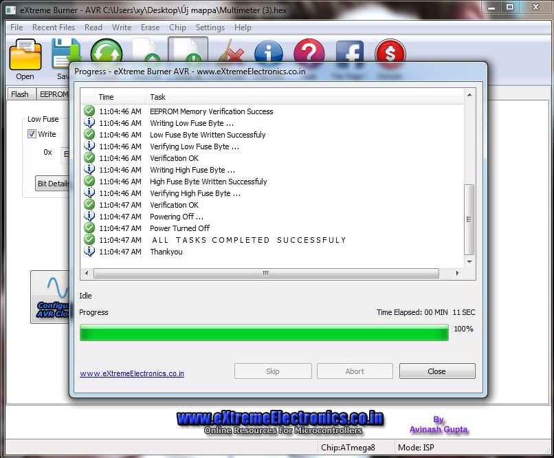

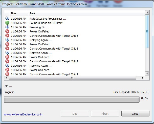

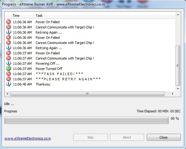

Megépítettem egy kézi műszert. Meglepően pontos és jól működik de a beégetett program ellenőrzésre "hibát" ír- (képeken) és újrairni csak az AVR doctor használata után tudom . A fuse bitek EF CF. Van egy frekvencia kimenete elméletileg 1MHz de nálam 297kHz. A tömörített mappában lévő hex -et használom. Szeretném megépíteni smd alkatrészekkel amilyen picire tudom (a lábkiosztást átrajzolva) de híbás program írásnál nem tudnám "javítani " az IC-t a doktorral. Valamit rosszúl csinálok és vagy rossz ötlet (ennyit tud és kész)? Bővebben: Link Köszönöm. A hozzászólás módosítva: Szept 18, 2020
