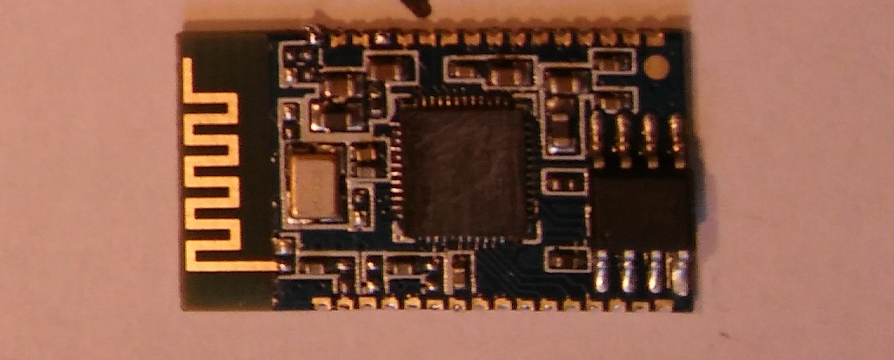

Szia! Én is sok kört futottam a témában,míg arra jutottam,hogy érdemes készen megvenni.
Én ezt használom :bluetooth adó
Szerintem ez ugyanaz pepitában,mint amit Te is néztél.
Ebből ezt a modemet lehet kinyerni (lásd,a képen,melyet amúgy sehol sem árulnak külön):
Ennek 3,3 volt kell csak,és az audio bemenet.Ahogyan feszültség alá kerül,már meg is található
szinte bármilyen bluetooth hangszoróval,és nem kér kódot a kapcsolódáshoz.Vagy természetesen az általad is említett vevő modul is felismeri.
ezzel a vevő modullal például tutira beszélgetnek.vevő

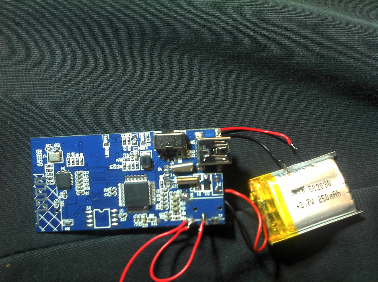

(#) frissadam hozzászólása Feb 23, 2018 /
Adott egy gyári kínai Bluetooth audio adó. Jól működik tölthető, van bent akku elég. Elkövettem azt a házi hekkelést , hogy tettem mellé kínai mikrofon erősítőt. A cucc jól működik és megfelelő lenne a minősége, de az adó saját tápja annyira zajos, hogy használhatatlan szinte a mikrofon rész. Ugyan ez az installáció külső táppal tökéletes. Sajáttal zajos, ha árnyékolva van ha nincs, ha messze van ha közel, mind 1. Mit lehet tenni? Próbáltam apró kondikkal szűrni, de nem segített.
(#) frissadam válasza frissadam hozzászólására (») Márc 1, 2018 /
A panelen konkrétan a kacsolás saját órajele hallatszik. Az akku magában nem zajos. Tud esetleg valaki valamilyen megoldást , hogy ebben a helyzetben ne hallatszódjon a saját rezgése a rendszernek a tápon keresztül?
(#) Firefighter1 válasza peze hozzászólására (») Márc 1, 2018 /
Megjöttek a modulok! Tudnál róla valami infót linkelni!
Bekötés... stb..
Azt már látom hogy ez egy uj forrasztási méret a számomra!

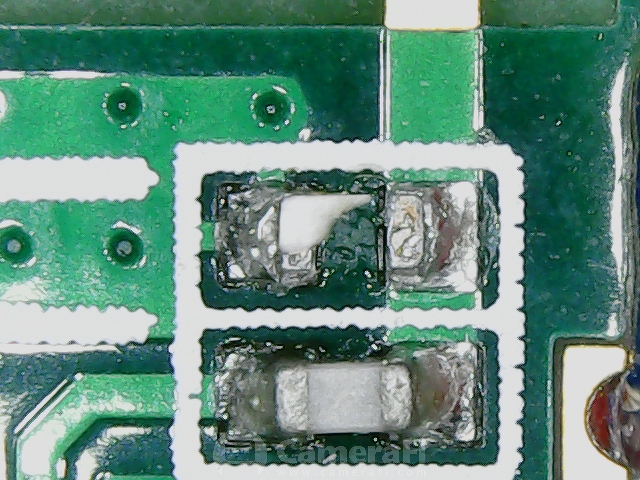

(#) attika hozzászólása Jún 4, 2018 /
HC-06-os BTM modulnál az antenna alatt az milyen alkatrész lehetett?
100nF kondi talán?
Valami oknál fogva elcsattant és ha csatlakozok rá akkor nagyon meghúzza a tápot, nagyobb áramot vesz fel.
(#) valve válasza attika hozzászólására (») Júl 22, 2018 / 1
Szia,
Az egy 10-15 pF kondi lesz.

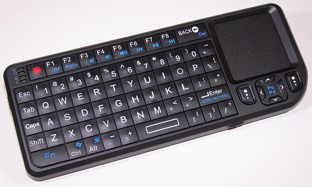

(#) Macsek71 hozzászólása Jan 23, 2019 /
Üdv. !
A következő "problémába" szaladtam bele : Kaptam egy ilyen BT-s billentyüt ( +touchpad +laserpointer). Ő nagyon szívesen csatlakozik régi (4.xx android) tabletemhez, telefonomhoz, de új eszközeinkhez (6.xx médiabox, 6.xx telefon) a párosítás után kapcsolódási hibát kapok.
Így jártam, a visszafelé kompatibilitás nem mindig valósul meg ( az újabb droid nem "szeretné" a régi eszközt használni ?), vagy van valami "titkos" trükk amivel használni lehetne ?
Ps.:
A médiabox saját BT-s távrányítója kicsit nehézkesen használható, de pl. BT-s egeremet sem akarja használni - bár felismeri és párosodik is vele
