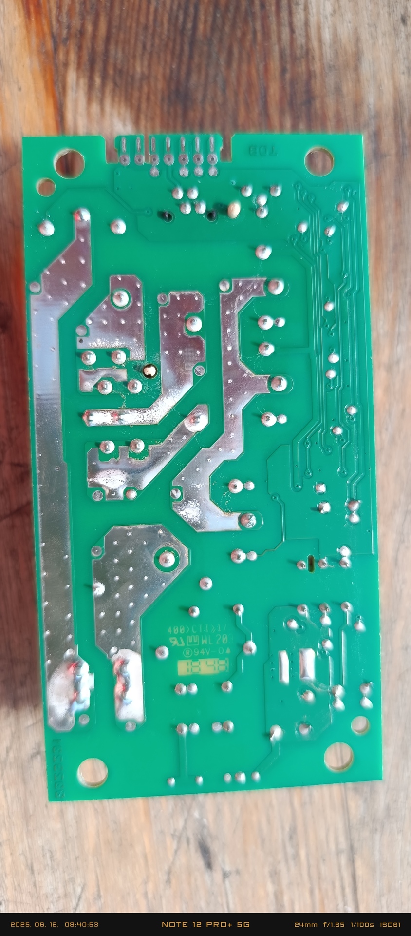

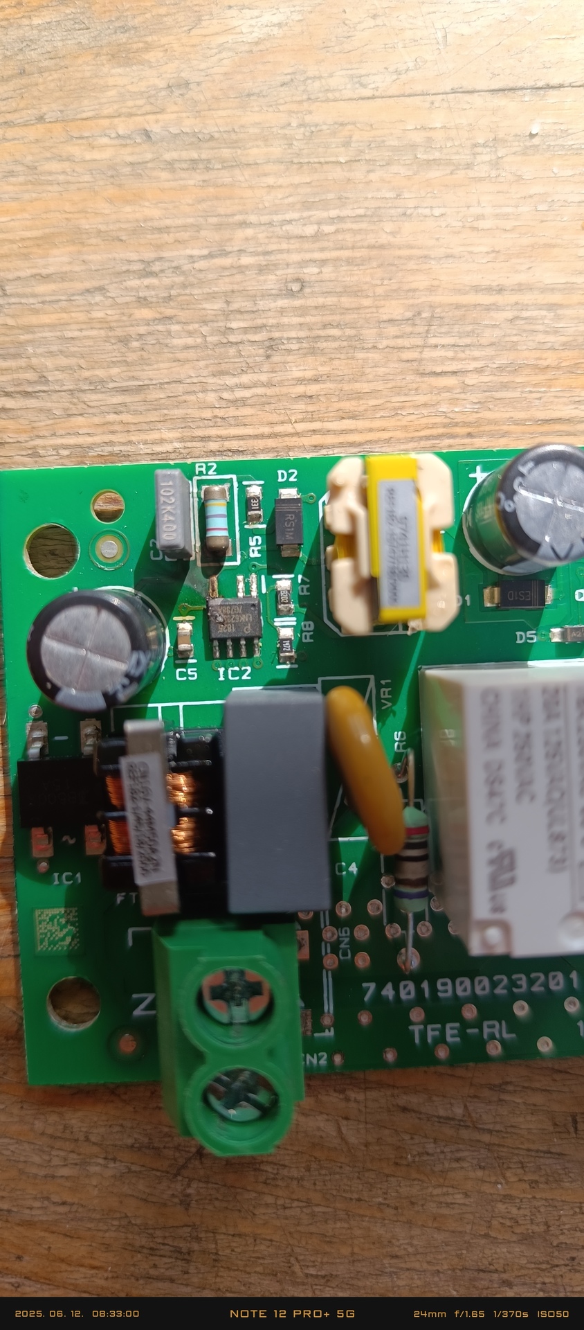

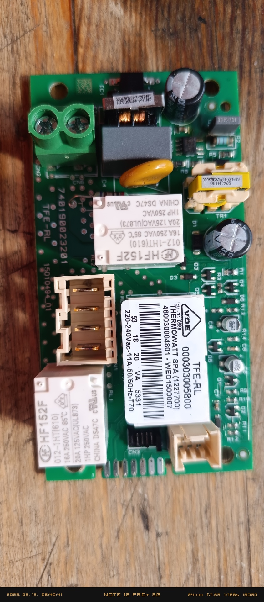

Ariston Velis EVO elektronika javítás
Ariston Velis EVO bojlerben a linkelt elektronika gyanús:
Hibajelzés nincs, fűtést jelez, de nem fűt. Fűtószálak jók.
Relék kattannak bekapcsoláskor, az elektronikán nem látszik hiba.
A két nagyobb relé tekercsei párhuzamosan vannak bekötve, ezek az L -t és N -et szakítják meg.
A két kisebb relé a két fűtőbetétet kapcsolja.
Az egyik kisebb relé tekercsén bekapcsolt állapotban ott a 11,5 V. Viszont a két nagy relé tekercsein 5,5 V -ot tudok mérni, ki, és bekapcsolt bojlernél is.
Ennek a két (nagy) relének a negatív oldalát a Q5 (SOT 23 - B1 felirattal) kapcsolja. Ennek a bázisát 4k7 -en keresztül egy B3 kelű PNP. A relék + oldálát szintén egy B3 jelű kapcsolja. A három tranzisztor dióda vizsgálattal (beforrasztva) jónak tűnik.
Van ennek valami hasonló tüneteket produkáló típushibája, mielőtt még vissza fejtem az egész kapcsolást?
(#) Bakman válasza AZoli hozzászólására (») Máj 31, 2026 /
Pár hete járt ilyen nálam, a két kisebb relét kellett cserélni, az érintkezőik szinte teljesen elégtek. Ha jól emlékszem, három-négy éves bojlerből jött, gyaníthatóan ez egy típushiba.
Én egy fokkal nagyobb teherbírásút raktam bele: Bővebben: Link.
(#) AZoli válasza Bakman hozzászólására (») Máj 31, 2026 /
Köszi, biztos voltam benne hogy valamelyik relé, de a mérések eléggé elbizonytalanítottak. Mit keresne a 12V-os relén 5,5V? Függetlenül a bojler be / kikapcsolt állapotától?
Elnézést, nem figyeltem eléggé. A nagy relék nem kapcsolnak egyáltalán?
Nem kapcsolnak, a két nagy relé tekercsein 5,5V -ot tudok mérni, be - és kikapcsolt állapotban is.
Az egyik kis relé kapcsol, azon ott a 11,5 V.
Akkor passzolnom kell, nem fejtettem vissza annó, nem kellett, egyértelműen a relé volt a hibás. Már nincs nálam, nem tudom érdemben ellenőrizni, mi hova van kötve.
