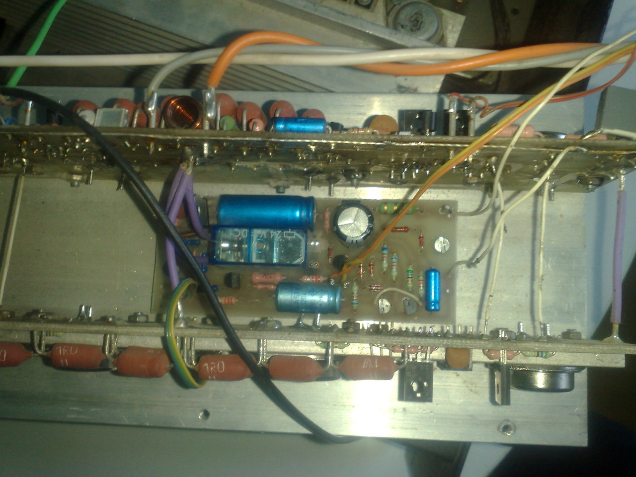

(#) sepu666 válasza reloop hozzászólására (») Okt 21, 2013 /
Így is van. Ellenállással találkozik. Meg próbálom majd le fényképezni a négy panelt. Hát ha segít. Este fel rakom meló után. De szerintem egy az egyben egy forma a A-B oldal. Semmi különbség nincs rajta.
A hozzászólás módosítva: Okt 21, 2013
(#) reloop válasza sepu666 hozzászólására (») Okt 21, 2013 /
Jól van lássuk, de ezek szerint megtaláltad a hibát
Még sikerült meló előtt képet készíteni. Akkor ezek szerint ez a probléma? De ha mérem a tranyot nem szakadt és zárlatos. És az ellenállások is jó értéket mutatnak. Bár nem a gyári végfok tranyok vannak már benne. Mert egyik rajz alapján ki cseréltem és a meghajtókat is. De kiverte a negatív csatoláson a biztit. Már kicsit kezdek késégbe esni hogy nem fogom tudni fel támasztani. De érdekes mert a gyáriak jók. Így arra jutottam ha helyre jön a panel. vissza rakom.
Csak úgy kísérletezz, hogy legyen bent áramkorlátozó! Izzó a primerkörben, 10-20 ohm a tápágakban.
(#) sepu666 hozzászólása Okt 22, 2013 /
Egy szarvas nagy hibát észre vetem ma hajnalban mikor nézegetem. Sikeresen az alsó panelen pnp mj15004-es tranyokat raktam be. A fáradság csodái. Két meg hajtó tranyo is kuka vele. Ki cserélem és át mérek még egyszer mindent és alaposan átnézem. Vég fokon és a meghajtó tranyokon kívül szálhatót még el valami?
(#) reloop válasza sepu666 hozzászólására (») Okt 22, 2013 /
A meghajtók meghajtóit is nézd meg, nem mutatkozzon zárlat a lábaik között, nehogy egymásra nyissa a következő garnitúra tranzisztort. Nem győzöm hangsúlyozni az áramkorlátozó fontosságát az élesztés során.

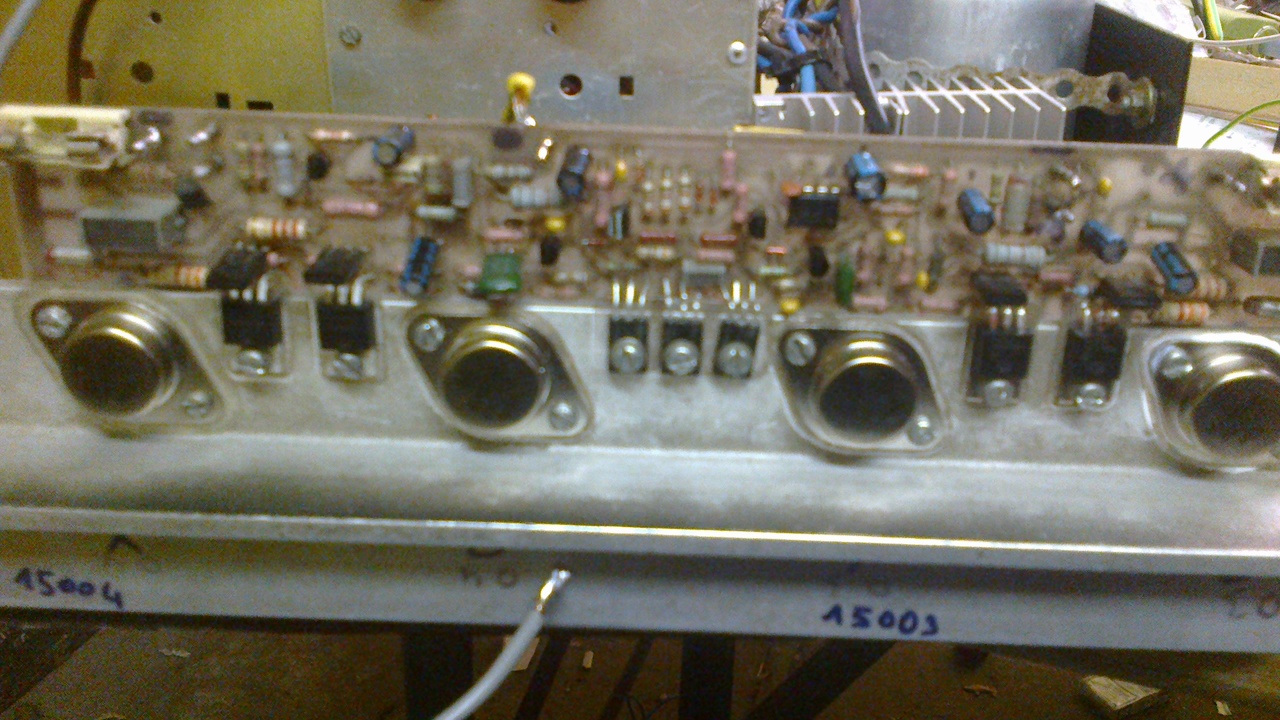

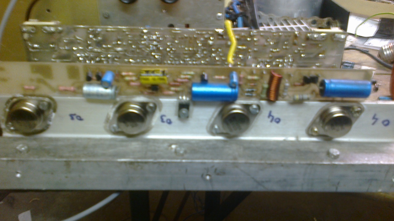

(#) madarush hozzászólása Dec 12, 2013 /
Helló fórum társak. Van egy olyan problémám, hogy kaptam egy ismerőstől egy Castone végfok panelt amin rosszak voltak a végtranyók mj15003 és mj15004 ezeket cseréltem is a meghajtókkal együtt mje15030 és mje15031 be is indul a vég de 5.6 dc van a kimeneten próbára hangszóróval szól de alacsony hangerőnél lüktetés szerűen kitolja a hangszórót és durrog.Hangosan ez nem hallatszik. Az lenne a kérdésem hogy valaki nem-e találkozott ilyen hibával. Előre is Köszi.
(#) reloop válasza madarush hozzászólására (») Dec 12, 2013 /
Szia! Ha hibás állapotban a tápfeszültség jelent meg a kimeneten, a műveleti erősítőt tönkretehette, mivel annak a bemenetére van visszacsatolva az egyenfeszültség. A TL071-et cserélném. Ha az IC 3-as lábhoz közvetetten csatlakozó elkó sima bipoláris, akkor azt sem árt.
A hozzászólás ablakban van feltöltési lehetőség, azt kéne használnod! Az erősítős témába kár volt mégegyszer mindent leírnod, elég lett volna egy linket betenni a hozzászólásodhoz, hogy ha azt akartad többen is ránézzenek.
(#) madarush válasza reloop hozzászólására (») Dec 12, 2013 /
Köszönöm a segítséged a tl071 et már cseréltem igaz csak 1 használt volt itthon holnap veszek újat és kiderül meg a kondival probálkozok.
(#) madarush válasza madarush hozzászólására (») Dec 13, 2013 /
Helló kicseréltem amit tanácsoltál tl071 + az összes kondit, tranyót a meghajtók kivételével annyival jobb az eredmény h most már csak 2.2v dc van a kimeneten. Ha valakinek esetleg van ötlete kérem segítsen mert az én hobbi tudásomat ez már meghaladja. Köszi előre is csatolok pár képet nem a legjobb minőség mert amit digit géppel csináltam azt a nagy mérete miatt nem tudom feltölteni.
(#) reloop válasza madarush hozzászólására (») Dec 13, 2013 /
A kimeneten van egy Zobeltag, itt 10 ohm, 150nF. Ha felleled őket nézd meg, főleg az ellenállás gyanús. Ha szakadt, akkor van egy kis oszcilláció a háttérben, az okozhatja a hibát.
(#) madarush válasza reloop hozzászólására (») Dec 14, 2013 /
