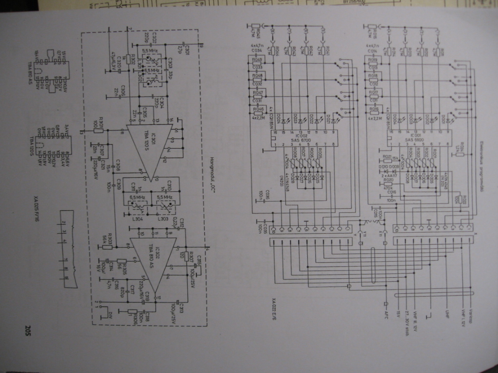

Naszóval, van egy kb 26 éves Colorion szinestv-m a típusszáma sajnos lekopott az oldaláról :rinya: de az biztos hogy ez a secamos továbfejlesztett változat lehet ameikben a hangmodulban TBA800-as ic van. Az lenne a problémája hogy a kép két széle a közepe felé hajlik vagyis nincs sorszinkron. A raster korrektor teljesítmény tranzisztora erősen melegszik és az ennek a vezérlése után kötött sorméret állító tekercs is. (ez szét is olvatt már kicseréltem) Szerintem vagy a sorszinkron modul icje vagy talán más alkatrésze vagy a függőleges eltérítőmodul rossz amiről a raster van vezérelve. Remélem nem az előző mer az az ic a TDA9503 olyan 3000Ft körül van és annyit már az egész TV nem ér. Egyépként az eltérítő modulban TDA1170-es ic van. Szerintetek mi lehet a gond vagy ha valaki rá ismer a típusra és van kapcs. rajza légyszi küldje el. Előre is kösz.
Mail ment a gépkönyvvel, mert ide nem fért be.

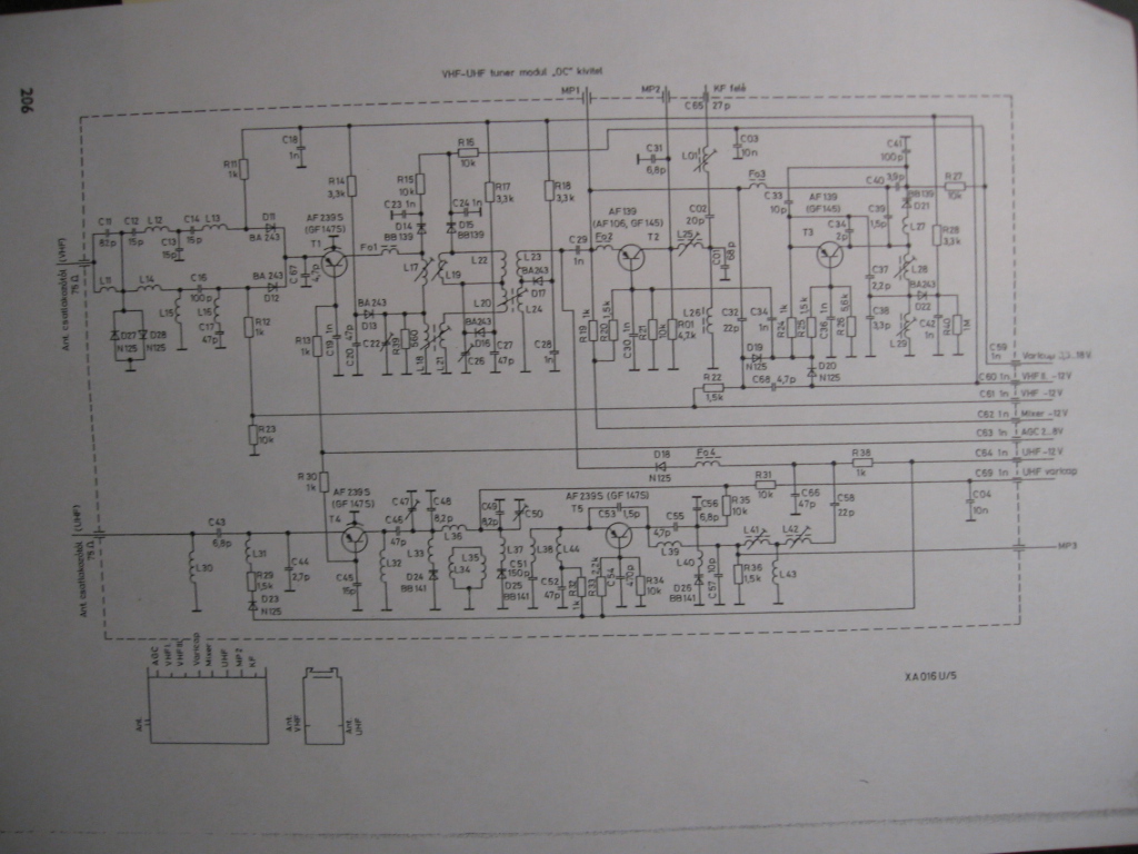

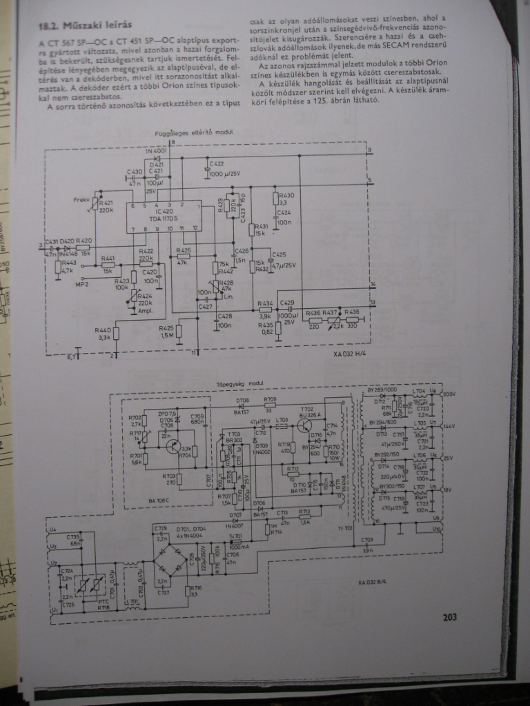

de most már csatolom a többi képet is...
Kösz szépen mindenkinek én is ezt a könyvet hoztam ki a könyvtárból csak az utolsó lapok kipotyogtak persze pont ott ahol az én típusom kezdődött és eddig kénytelen voltam hosonló tipus szerint babrálni de ahogy elnézem teljessen más a különböző tipusok kialakítása. Ezalapján már talán sikerül megjavítani. Mégegyszer kösz mindenkinek.
Köszi Sanyi87
biztos hogy ez a típus lesz az: CT 567 SP-OC mert csak ennél a típusnál van a nagyfeszültségü alaplapon egy Tr503 trafó. meg a kép is egy az egyben. Köszi. egyépkét jók lesznek a képek nem túl homájosak kár hogy nekem ez a könyv csak a 121 -edik oldalig van meg.
Szuper megvan a hiba és ezt csakis nektek köszönhetem mert a többi hasonló típusnál ez az elkatrész fel sem volt tüntetve. A problémát egy BY294-600 típusu teljesítmény dióda zárlata okozta. Picit megégett belülről. Most erről kellene némi adat nemsok mindent találtam és a kedvenc adatlapos oldalamon sem volt fenn. (hátha jól jöv valakinek ez az: http://www.icmaster.com/
