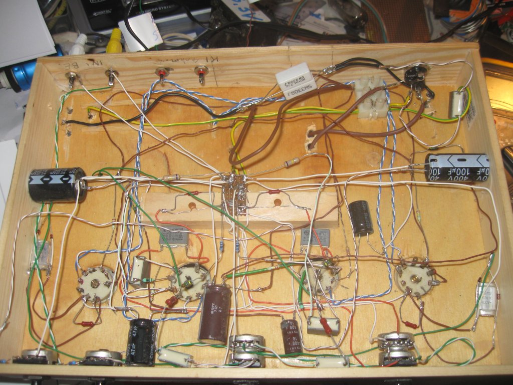

Nem elég a 470nF fóliakondi mindkettőnél?
Egyébként csövenként 100mA anódáram és a trióda üzem miatt volt rá szükség. Nem csak hogy rendesen pufferelve volt, még stabilizáltam is. Próbáltam katódra, csillagpontra, stb kötni a test részét, de mégis rossz volt. Mindenesetre marad a váltóáram közepelve, a későbbiekben potival, de az már nincs lehetőségem kipróbálni. Igen, 15-20mV pp. Kb 10 cm-ről hallani.
Persze. Csillagpont kialakítva, és onnan megy egy szál a sasszira és a sasszin találkozik ez a szál a védőfölddel.
Próbálta földelés nélkül is próbaképpen (tudom, életveszély), de nem lett jobb. Az EL84nél érdekes módon csak az egyik cső adott ilyen zajt. (illetve 6p14p-EV)
"Resistance in grid circuit 0.1 MOhm" A vezérlőrácsra, de a föld felé!! Kell egy soros ellenállás a meghajtás felől az 1. rácsra. 100 ohm--1-2K. Ennyi
Védőföldet a majdani fém burkolatra kellene kötni, ami mással nem érintkezik, ha nem lesz fém burkolat, akkor semmivel ne kösd össze.
A csillagpont meg a táp graetz hídjának - pontja, mindent köss oda, ami az erősítőben van. Valamint nézd meg, hogy nem alakult-e valahol mégis ki egy hurok. Kondikra visszatérve, én sokalltam az értékeket, és hiányoltam a kis kerámia kondit a puffer lábairól.
Komplett fém dobozoban van, még képet is tettem fel a múltkor. Ha kettővel feljebb olvasol, ott is leírom, hogyan történt.
Ezeket a földelési alapszabályokat már megtanultam a tranziszotorosok építésekor, de köszönöm. A csillagpont helyével egyébként nem feltétlen értek egyet, jobb szerettem az utolsó kondi sarkára, érzékeny cuccnál pedig a legérzékenyebb pont közelébe kötni (pl a osztályosoknál mikor volt opamp). Miért hiányolod ha hidegítve van fóliával? Lehet, hogy nagynak tűnik, de 2x50mA anódáramhoz pl. a 47µF-20H-220µF meg kevés volt, így ekkora áramhoz (2x100mA), triódaként nem akartam kevesebbet.

A pufferkondi lába jobb föld, mert a graetz lábáról a kondira menő "vezetéknek" (vezeték, nyák track) van ellenállása, amin töltőáram folyik, rajta feszültség esik, így a föld folyamatosan a töltő áram által rángatva vagyon. A kondin szerény véleményem szerint jobb a helyzet, Oibacsi- val értek ebben egyet! :hide:

A kis 100nF körüli kerámia kondit a pufferekről azért hiányolom, mert az Ágoston könyv minden erősítőjének tápjában ott vannak az elkók lábain. A könyvben írják is h. pontosan milyen zavarok v. zajok ellen véd, de most átfutva a könyvet ezt nem találtam meg. Lényeg h. nem véletlen vannak ott és csak javíthatsz a helyzeten velük. Mikor ment az 5 pcl/ecl 86 csatornám, annak teljesítményfelvétele 90-95W között volt fogyasztásmérővel nézve a konnektor felől. Ha durván számolok, 270V-s anódfesznél az 330mA. Mondjuk h. a 90W harmada a fűtés és trafó veszteségek, most csak saccolok, akkor nálam is kb. 200mA anódáram van. Ezt nálam így szolgálta ki a táp: graetz -> 2db. 220µF puffer -> kicsi fénycső előtét -> 330µF -> erősítő Most csak egy darab 220µF van puffernek, de szerintem így is elég lesz, mikor a maradék 3+1 csatorna is bekerül.

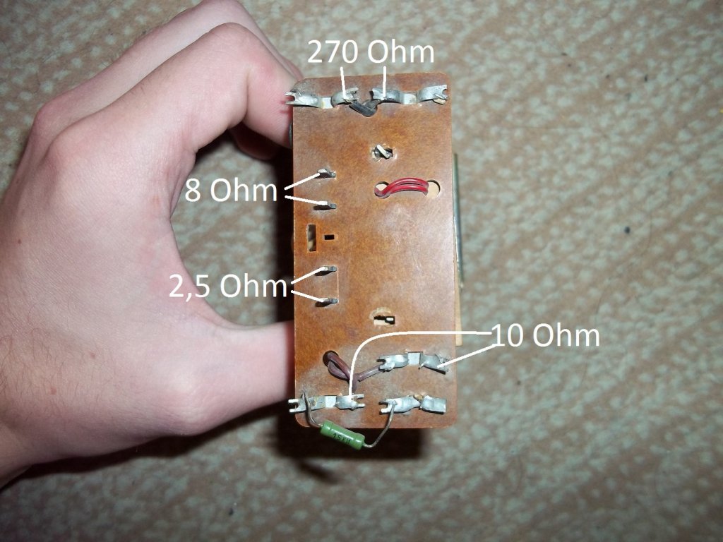

Sikerült szereznem egy kimenőtrafót, amiről annyit tudok, hogy valamilyen Videoton TV-ből van. Valaki találkozott már ilyen kimenővel? És használható audio célokra? Köszönöm
Köszönöm a választ!
Viszont a 270 Ohm nem kevés? Mindenhol több kiloohm-ot látok.
Az a primer tekercs DC ellenállása. Ideális esetben nulla kéne hogy legyen de a réznek is van ellenállása. 5,2K az impedancia amit a cső szeretne látni. Ez úgy jön össze hogy a trafó az áttétele révén felranszformálja a hangszóró X-Ohmos ellenállását.
És melyik szekundert használjam, hogyha már van három is?
Illetve valahogy nemlehet úgy átkötni, hogy ultralineárban működjön?
Amelyik a legvastagabb huzalból van, ennek a legkisebb az ellenállása. A másik kettő az a visszacsatoló és a magnó/fülhallgató kimenet szokott lenni. Tapasztalatom szerint általában jobban szólnak azok a tv kimenők amelyeknek csak 1 primer, 1 szekunder tekercsük van. Próbára ez is jó lesz ahogy Zoli is írta.
