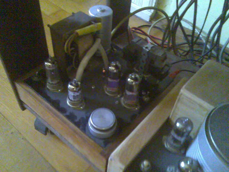

Elővettem megint a 6E5P kiserősítőt, megpróbáltam megint lemágnesezett légrés nélküli kimenővel. Mégiscsak jobb a hangja, mint lemágnesezés nélkül. Készítettem külön erre a célra egy ikerfojtót (2*1000 ohm dc, 2*12,5 Hy). 110 V/8 ohm/ 5W kimenőket raktam bele. A lemágnesezést külön tekercs nélkül oldottam meg a rajz szerint. :csodalk:
(#) alienco válasza sturbi hozzászólására (») Aug 5, 2012
OK, akkor nem dobom ki a multimétert.
A primer szimmetriát nem mértem, de ha az eltérne, a hang minősége pocsék lenne, nem?

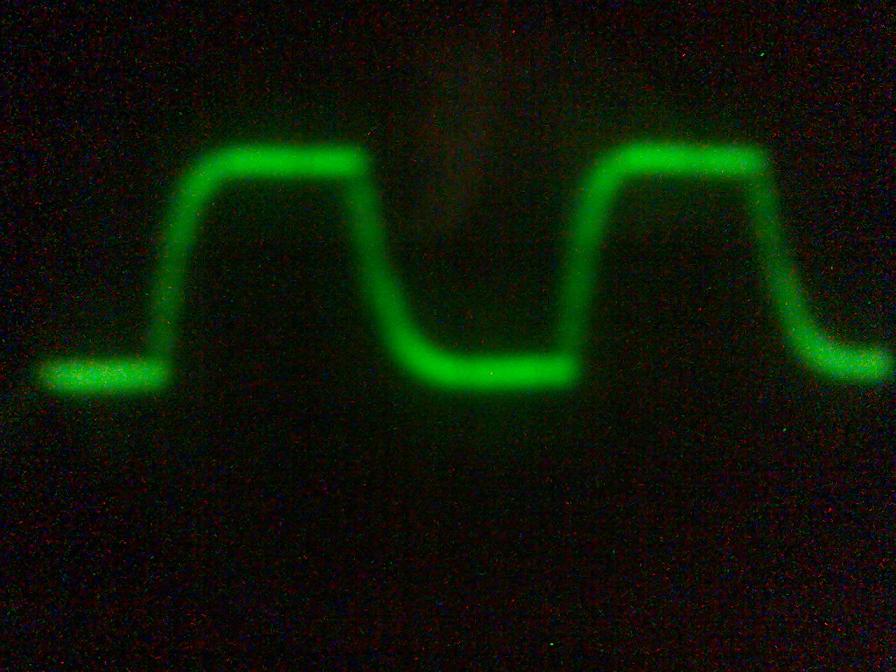

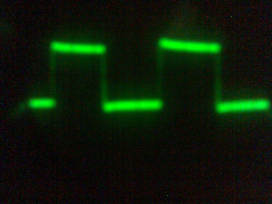

(#) sturbi hozzászólása Aug 5, 2012
Az oszcillogrammok: az 1-esek a lemágnesezés előtt, a 2-esek lemágnesezve, a 10kHz egyforma. :eplus2:
(#) sturbi válasza alienco hozzászólására (») Aug 5, 2012
A csöveket nemigen hatja meg hogyan van. 8 ohmra sajnos egyik illesztés sem jó, mert ha mindegyik szekunder párhuzamosan van akkor Raa=18 Kohm, ha kettő- kettő párhuzamosan és ezek sorosan akkor Raa=4,6-5 Kohm között van (7-8 K tájékán lenne jó). A második esetben a kivehető teljesítmény jóval 10 W fölött van, az elsőben 6,8-7 W (ez füllel egyforma, amelyik jobb azt kell hagyni). Az equalizer kihagyásával kellene meghallgatni a kütyüt (közvetlen CD-ről).

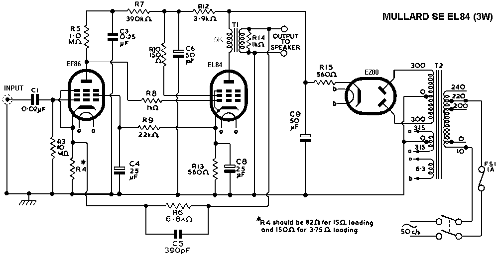

Ezt a kapcsolást megépítette már valaki ? Most gyűjtöm hozzá az alkatrészeket .Az R4 ellenállásnak mekkora volt az értéke ? Előre is köszi.
(#) pucuka válasza belaradio hozzászólására (») Aug 6, 2012
Azért nem ártana, ha figyelmesebb lennél. A képen a csillagozott R4 -es ellenállásnak ott van a meghatározási módja. 15 ohmos hangszórónál 82 ohm, 3,75 ohmosnál 150 ohm. A közbenső értékekhez a pontos értéket interpolálással számolhatod ki. Az ellenállás értéke mivel visszacsatolás része, a terhelés miatti kimeneti feszültség változásától függ.

Egy lehet buta kérdésem lenne a kapcsolásba a 18v lehet e külön trafóról és 18 v minek is kell..
Köszönöm a választ..
(#) pucuka válasza spirik hozzászólására (») Aug 6, 2012
A -18 V két dolgot csinál a kapcsolásban. Az első trióda katódellenállása egy áramgenerátor (áramnyelő) Ehhez kell a negatív tápfeszültség. az Áramgenerátor egy olyan elektronikai eszköz, aminek a differeciális (dinamikus) ellenállása nagy, a statikus (egyenáramú) pedig alacsony. Ez az első fokozat linearitását nagymértékben javítja. Itt egy FET -es áramkörrel megvalósítva.
A másik feladata a végcsövek számára állandó negatív rács előfeszültséget biztosítani.
Előállíthatod bármilyen módon, csak kis impedanciás, és stabil legyen.

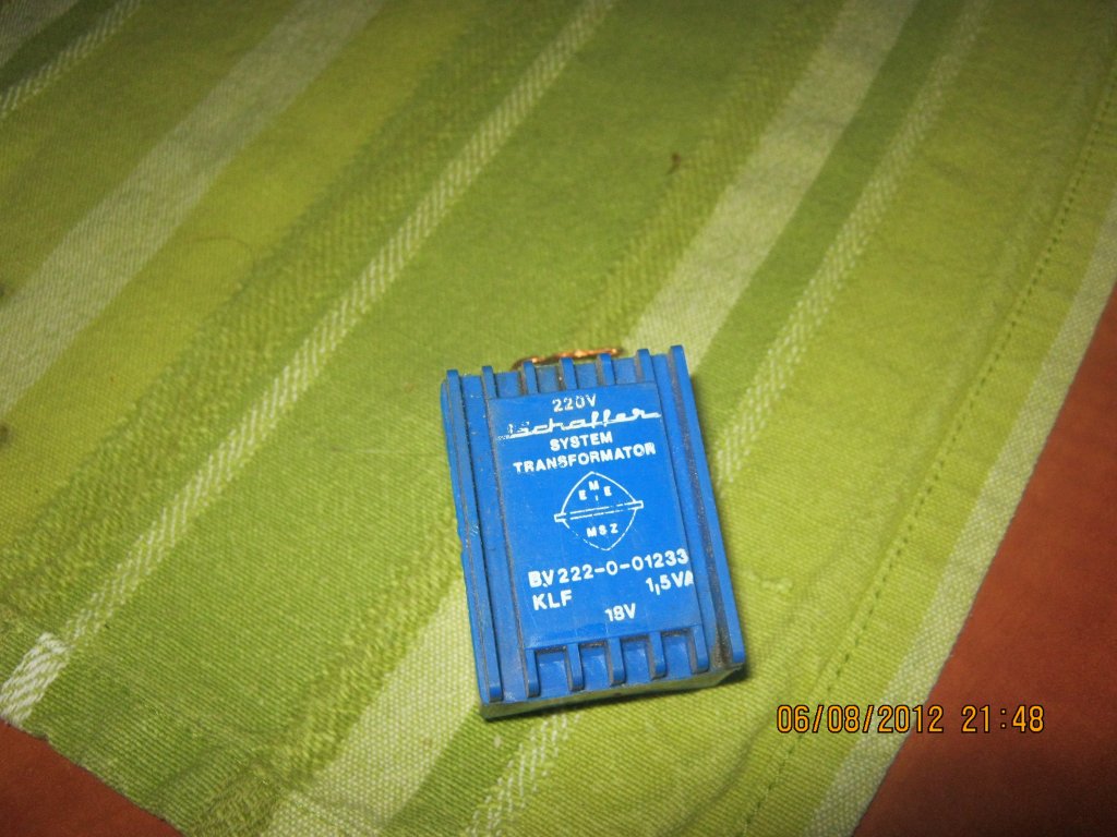

(#) spirik válasza pucuka hozzászólására (») Aug 6, 2012
Szia.
Nagyon köszönöm.a választ.Ez a trafó jó lesz?
(#) pucuka válasza spirik hozzászólására (») Aug 7, 2012
Jónak jó, csak egy kicsit nagy a feszültsége. 15 V -os jobb lenne.
(#) spirik válasza pucuka hozzászólására (») Aug 7, 2012
Szia.
Köszönöm szépen.Ellenállása nem lehet csökkenteni.?
(#) varttina válasza spirik hozzászólására (») Aug 7, 2012
Csökkentheted ellenálláson keresztül, bár szerintem jobb lenne stabilizálni. Ha már egy FET-et beraksz az előfok katódja alá, egy félvezetős stabilizátor is belefér.
Elvileg elmenne egyenirányított 18 V ról is, a végcsövek előfeszültségét amúgy is lehet állítani, az áramgenerátornak meg elvileg mindegy mekkora a feszültsége, illetve annál jobb minél nagyobb. De valószínűleg elviszi a triódák munkapontját, ami az egyen csatolások miatt elég nehézkessé teszi a munkaponti beállításokat. Úgyhogy jobb ragaszkodni az eredeti beállításokhoz, és varttina megoldását használni. Az egyenirányítás után csinálsz egy 18 V os zéneres stabilizátort, az megfogja.
Szia.
A Kapcsolást követem akkor semmi baj nem lehet az élesztéskor, felraktam egy trafó fényképét akkor azt használhatom,köszönöm mindenki segítségét.

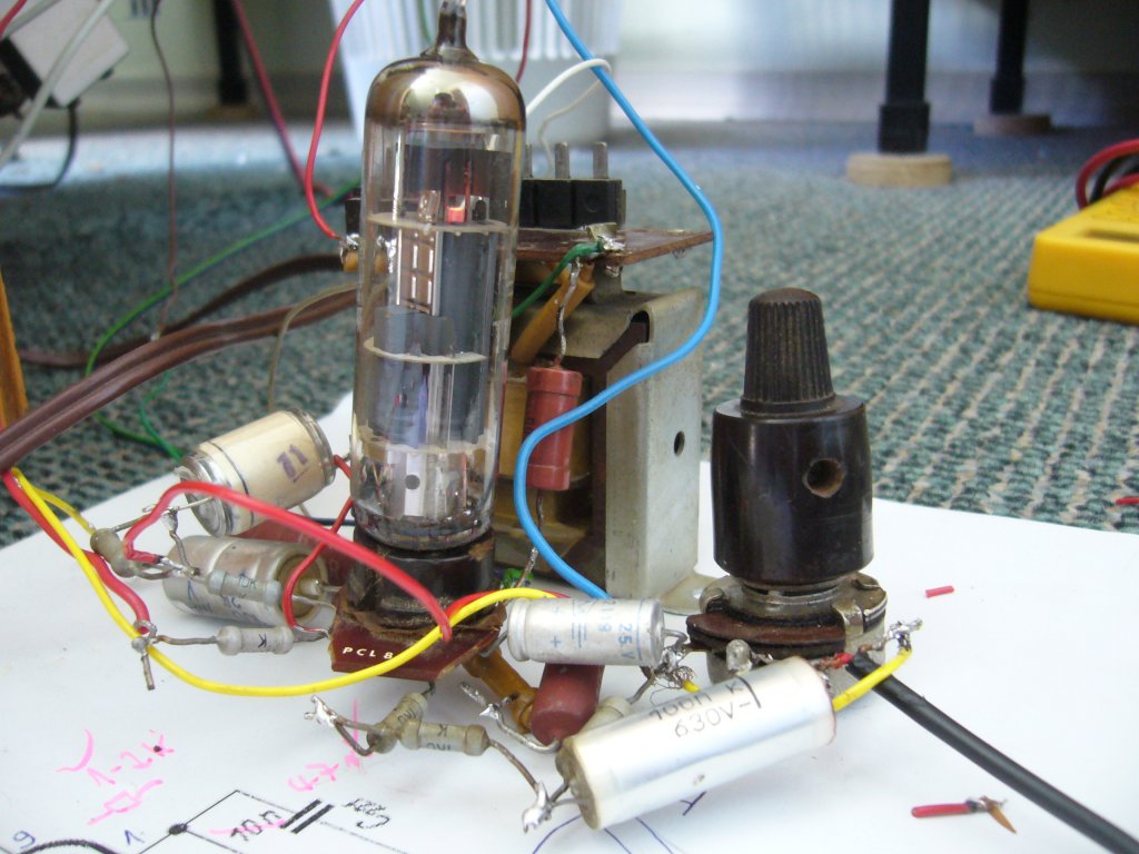

Sziasztok! Alakul a kis PCL86SE hangzása,átalakítások után. (katódkondik (100µF/25v) beépítése, illetve 2k-s gerjedésgátló ellenállás közvetlenül a rácsra, rácslevezetőnek 1M.) Közvetlenül bemelegedés után még mindíg torz egy picit.. hallatszik a hangszórón. Olyan jellegü mintha épp egy kicsit,de mellé lenne hangolva a rádió.. nem "kristálytiszta". Mi lehet ennek az oka? A pentódán :-6,67V a triódán:-1,6V
