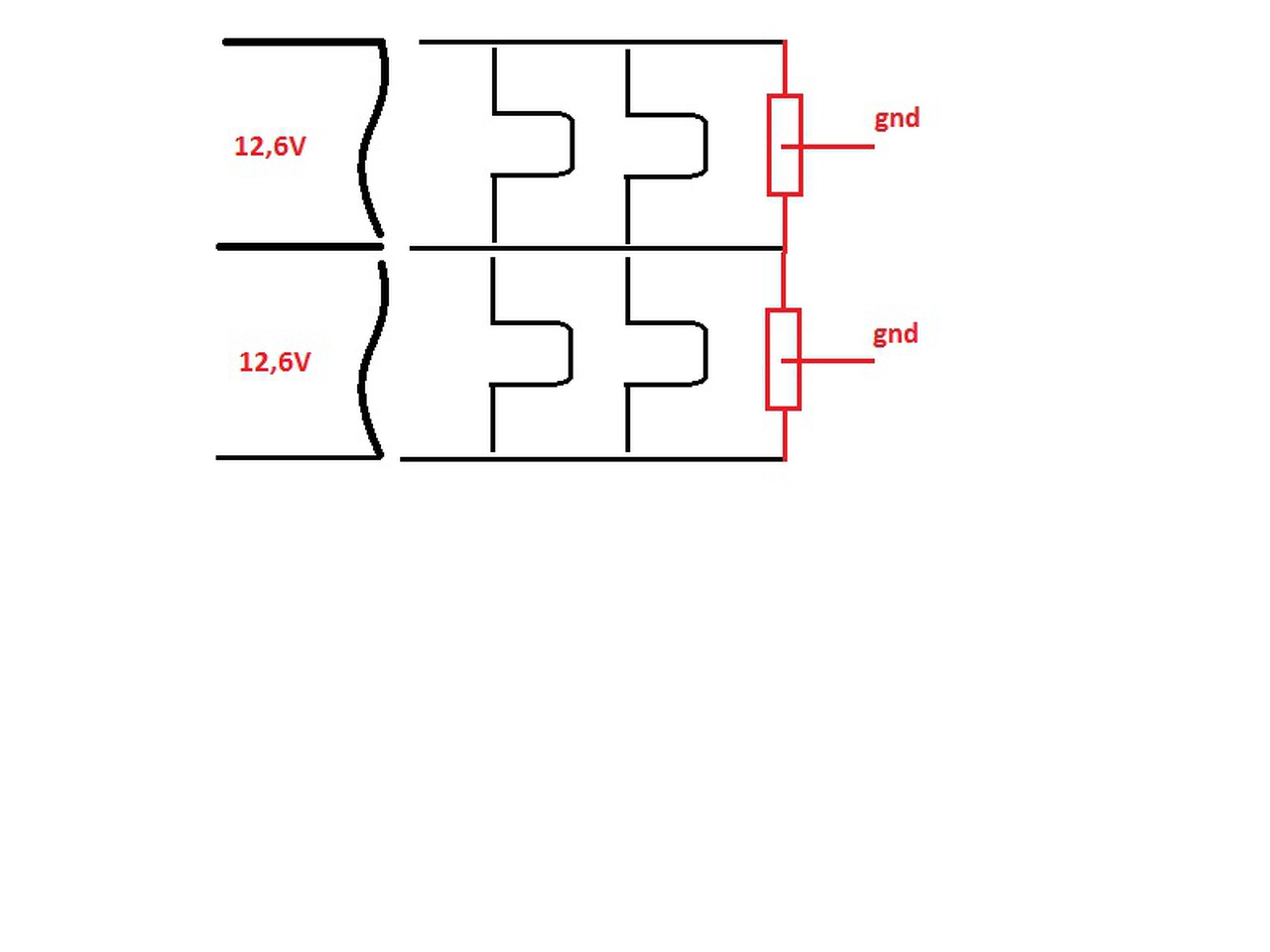

				Mi a helyes fűtésközepelése 4db 12 voltos csőnek, ezzekel az osztott szekunderekkel? Próbáltam googlizni, de nem tiszta még. Igy? A hozzászólás módosítva: Okt 28, 2016
				Kétfajta kimenő tr volt. Mindkettő OSZTOTT volt, csak az egyik csak rétegenként (ez nem látszik), a másik a csévén középen is szimmetrikusan (ez látszik). Állítólag utóbbi volt a jobb.

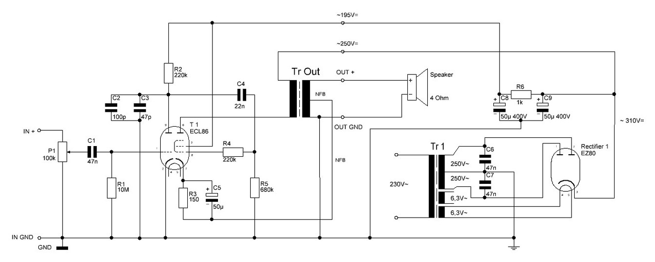

				Sziasztok! Videoton RA3101-ből(ECL 86 végfok) bontott kimenőtrafóhoz tudnátok ajánlani egy egyszerűbb kapcsolást, a rádió kapcsolását már néztem, de nem nagyon tudtam kiigazodni rajta. A válaszokat előre is köszönöm!
				Szétszedted már? Ha még nem akkor meg tudjuk szerintem mondani, hogy hol kell megbontani/rácsatlakozni...
				Sajnos már szétszedtem
				De remélhetőleg a főbb darabjai még megvannak (különös tekintettel a hálózati trafóra és puffer elkóra)? Ez esetben nyert ügyed van
				Igen megvannak, ezeket mindig el szoktam rakni
				Ha jól tudom, ennek a rádiónak a végfoka külön panelen van, amin minden, ami kell, rajta van. Még a pufferkondi is.

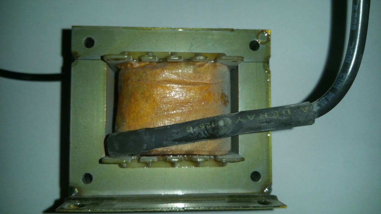

				Sziasztok! Mi a véleményetek erről a vasról ,kimenőnek vajon megtenné a dolgát? Ahogy elnézem s mérem a vaskeresztmetszet 10.75cm2 EL84 SE-hez kellene 4 valamint 8 Ohmos impedanciájú hangszóróhoz .Ha van ötletetek esetleg hozzászóllás ,meglátás ,vélemény vagy bármi ami segít a tekercselést és számitást illetően azt szivesen fogadom! Amugy ez egy pontosabban 2 darab villanyszekrényből bontott folytótekercs egy oldalról lemezelve !
				Szervusz! Részemről nem ajánlom...Meessze nem alkalmas közepes hangzáshoz sem.
				Szia! Gondolom a szekunder tekercs csapolt? Ha igen, akkor nagy valószínűséggel ez, vagy vagy valami hasonló a kapcsolás. Szépen működik a gyári táptrafóval és a kimenővel. Az ECL86-os fűtést közepeld ki egy potival. Nekem ez van a műhelyben, persze nem rádióból bontott panelokból, hanem újratervezettekkel, új alkatrészekkel. Túl sokat azért ne várj tőle, de hallgatható.				 A hozzászólás módosítva: Nov 2, 2016
				Én nem vesződnék vele.Pláne, hogy össze is van heggesztve.
				Hálózati trafónak még jó lehet, ha szét tudod rendesen vágni. Vastag a lemeze, nem kimenőnek való.
				Hagyd meg fojtónak. Veszett idő ennek a szétszedése, nem fog menni. Egy impregnált trafót is nehéz szétszedni, pláne ezt, hogy még össze is hegesztették. Keress olyat, amit könnyen szét tudsz szedni.
				Nagyon szépen köszi, kipróbálom ezt a verziót    | Bejelentkezés Hirdetés |
