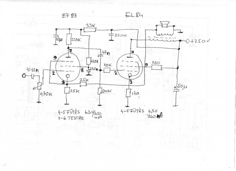

Köszi a választ! Volt még egy cső a rádióban azt nem vettem észre. 6N14N akkor ez a végerősítő nem?
Ha valaki tud hozzá egyszerű kapcsolási rajzot az küldje már el légyszi.
Lehet hogy 6P14P ? Cirill betővel írva. Mert akkor az a végcső, és az EL84-nek felel meg! Rengeteg kapcsolás volt már vele itt a fórumon, keress rá! "El84 SE"

Nézelődtem olvasgattam és találtam egy jó kapcsolást amihez pont olyan csővek kellenek amilyenek nekem vannak. Csatolom, nézzétek meg hogy működne e.
