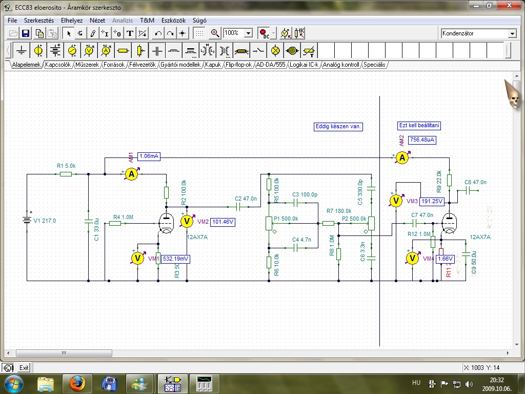

Hát urak, most eléggé tanácstalan vagyok, most elakadtam egy kicsit, nem értem mi ez a jelenség,
Az történt, hogy összeraktam az alábbi rajz szerint , és brummos, de ez csak a kisebbik gond, hanem huppog, olyan mintha fel és le tekergetném a hangerőt másodpercenként kétszer, szól-nemszól szól nemszól. Ha a második trióda anódját a tápra kötöm, ahová az első trióda anódellenállását, akkor a brumm megszűnik teljesen, de a huppogás akkor is megmarad, próbáltam szórakozni a katód ellenállással is, de semmi változás. Ha lekötöm a második triódát, és egyből a lepke szabályzó kimenetét kötöm az erősítőre, akkor semmi gond, csak kicsit halk, de akkor nem brummog, jól működik, nem értem miért csinálja ezt, van ötlete valakinek? A szerelést úgy csináltam, hogy a trióda alkatrészeket közvetlen a csőhöz nagyon közel, a lepke alkatrészeit a szabályzó potikhoz közel raktam össze, a potik földelve, a lepke szabályzó és a cső közötti összekötések mindenhol árnyékolt vezetékkel vannak megoldva. Bármi nemű észrevételt szívesen fogadok.Kapcsolás
A 270 pf-os kondikat és az 51 pF-15 K-t bekötötted ? Ezeknek nagyfrekis kompenzáció és gerjedés gátló szerepe van. Nézd meg, hogy a hurok visszacsatolás kikötésekor is gerjed-e (a szekunder másik vége földre került, nem lóg ugye).
jaj, bocs az valójában 110k ahogy tegnap javasoltad, csak a rajzot nem javítottam. Mit csináljak vele? Tanácstalan vagyok.

Megpróbáltam bekötni, hátha megszünteti a gerjedést, de nem igazán változtatott. Úgyhogy kihagytam, egyedül az ECC82 anódellenállásra kötöttem egy-egy 220 pF-os kondit.
Csak a triódák átkötéses "cseréje" segített. Természetesen fázishelyesen kötöttem be, vagyis fordításkor a két anódra menő kimenő végeket is cseréltem. Csak egy ötlet volt a gerjedés megakadályozásra, úgy hirtelen belémnyílalt az ötlet mi lenne ha... ![]() Mert ötször átnéztem a rajzot, minden jól van kötve mégis gerjed mint az állat. Mivel nincs fémes kapcsolatban a triódának pentódájával, ezért semmi nem írja elő hogy a saját pentódáját kell meghajtani, ugye elméletben mindegynek kellene lenni hogy melyik pentódát hajtja meg. A neg VCS valszeg jól van bekötve mert amikor leveszem őrült nagy lesz az erősítése. Kicsit dinamikusabb is a hang, de ugye úgy nem igazán jó hogy 10 fokot fordítok a potin és már max koxin szól
Nézd át mégegyszer módszeresen, jónak kellene lenni. Ha csak a lepkét kötöd rá, akkor a C7 és az R12 már nem kell, mert a lepke bemenete egyenáramúlag már le van választva (előző cső anódjánál), rácslevezetőnek meg ott a lepke 1 Mohm-ja.
A gerjedés miatt kérdeztem a visszacsatolás lekötését, mert ha marad a gerjedés, akkor nincs köze hozzá a visszacsatolásnak, akkor a belső áramkörben keletkezik, ha megszűnik akkor a visszacsatolás módosításával is lehet keresgélni (R/C tag változtatásával, mert a vcs. tag ahhoz a kimenőhöz van tervezve, ami a rajzon van).
A gerjedés megszűnt azzal, hogy az "A" burában lévő triódával a "B" burában lévő pentódát hatom meg és a "B" burában lévő triódával az "A" burában lévő pentódát.
Erre mi a magyarázat? A VCS-vel majd játszadozom ha 100%-ig biztos leszek, hogy stabilan megy.

Jaa... akkor félreértettem, mert valami olyasmit olvastam, hogy akkor meg 100 Hz-es fűrész van, akkor az erősítő végülis jó már. A gerjedés minden bizonnyal a csőfelek közötti belső kapacitások segítségével keletkezik, de ezzel nem mondtam újat gondolom, a pontos okot csak te tudod kideríteni, ha érdekel.
igen van egy 100 Hz-es valami de szerintem ez a hálózati brumm, amit én nem is akarok jobban megszűrni. Amikor egy fojtóval 1 V alá nyomtam, akkor eltűntek a mélyek.
Én is arra gondolok hogy a cső belső kapacitása okoz egy pozitív VCS-t mivel kb 20 kHz-es volt a gerjedés ez is kis kapacitásra utal. ezzel hogy átkötöttem neg. vcs lett belőle. Ami ugye nem gond.

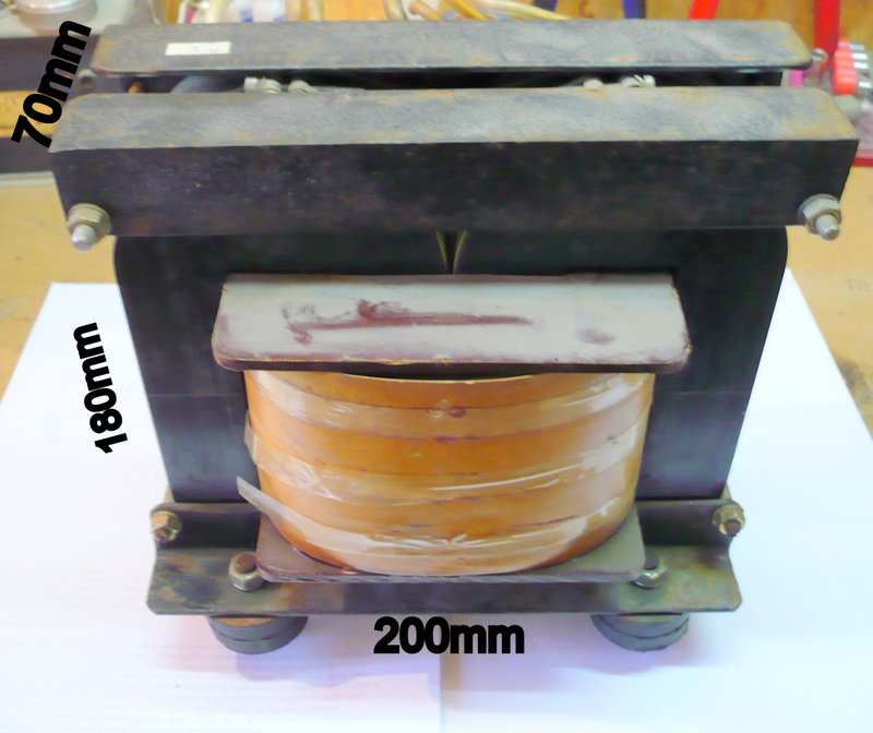

Kicsit OFF lesz a dolog, régebben volt itt szó a transzformátorok "név" alapjáni teljesítmény táblázatáról... Kerestem de nem találom sehogyan sem :no: Valaki meg tudná mondani hogy az SM180- as mag milyen teljesítménnyel bír? Előre is köszönöm! Üdv!

Nincs mit de a táblázatot böngészve nézem hogy akkora trafó nincs is bent ? Viszont az a 180 az Erre hasonlít ami nekem is van ! Ez 2,2 KW-os / SE195B /

Neked SM102B kellene ! De amit a képen SM180-nak irtak az nem SM ? Az SU mag. Csöves erősítőhöz keresel trafót ? Kimenőnek vagy hálózatinak?
