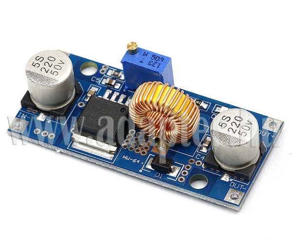

(#) Thowra válasza deebo hozzászólására (») Szept 23, 2023 /
Valóban jó távol vannak.
Nézegetek egy másik megoldást, eddig jól működik.
xl4015 van rajta.
Van esetleg tapasztalatod ezzel a modullal?
(#) deebo válasza Thowra hozzászólására (») Szept 24, 2023 /
A modulokkal nincs, én mindíg magam terveztem az ilyeneket. A lényeg az, hogy, ha 5V 2A a terhelésed, akkor olyat válassz, ami erre a terhelésre van méretezve és rendben lesz.
