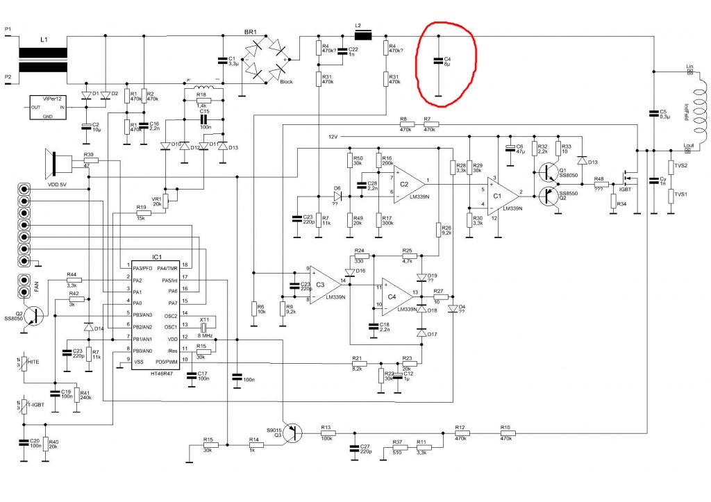

(#) pjg hozzászólása Okt 24, 2012 /
Egy indukciós főzőlap tápegységében tönkre ment a szűrő kondi. Fólia 5µF/400V. (230V -> Graetz -> kondi)
Azt szeretném megkérdezni, hogy tehetek e helyette energiatakarékos fénycsőből kitermelt 4µF/400V-os elkót, vagy fénycsőarmatúrából kitermelt 4µF/250V-os papír kondit?

A 250V-os fénycsőkondi is jó, mert a ráírt érték váltakozó effektív érték (250V~)
(#) pjg válasza kadarist hozzászólására (») Okt 24, 2012 /
Igen! Figyelmetlen voltam. Lemaradt a ~ jel.

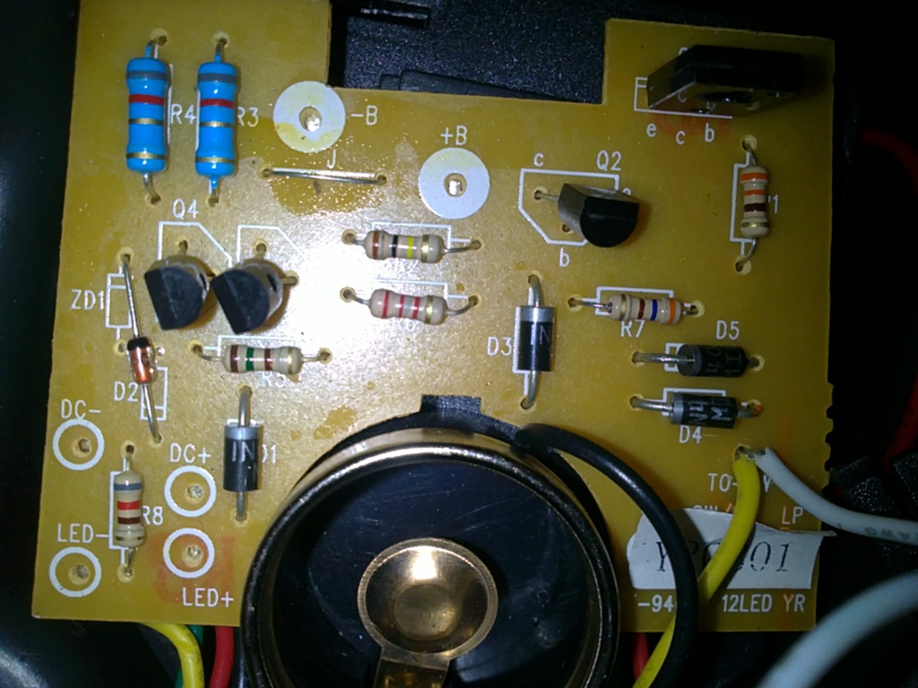

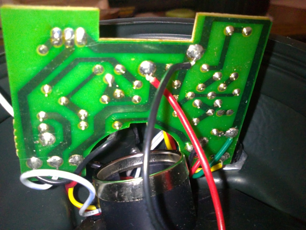

(#) Atielectronic hozzászólása Okt 24, 2012 /
Nekem olyan gondom lenne(remélem jó helyre írom,sok fórum témát átlapoztam már) hogy van egy lámpám...LED+Izzós,és a működése ugy nézne ki hogy ha megnyomom egyszer a gombot világít (csak) a lámpa,ha még egyszer megnyomom világít (csak) a LED és ha harmadszor is megnyomom kikapcsol....Nos a baj az hogy az izzó nem világít a LED nél is éppen hogy csak van valami pislákolás...Egy 6 voltos akksi van benne és a kimeneten én DMM-el kb 0,4-0,5 voltot mértem...Se az ellenálláson nem látok elváltozást sem az egyéb áramköri elemekben....ha valaki tudna esetleg valami segítséget mondani azt megköszönném... Lefényképeztem a panel elejét és hátulját is.(a hátulján a piros és fekete vezeték a táp vezeték az akksitól).
Valamint megmértem az akksi feszültségét az is rendben van...A tranzisztorokra gyanakodom(a két egymás mellett lévő tranzisztor: S8050 D331(TO92),a középső: S9012 D331(TO92) a jobb szélső pedig D882(TO126) típusú tranzisztor).
Előre is köszönöm.
Tisztelettel: Kovács Attila

(#) proli007 válasza pjg hozzászólására (») Okt 24, 2012 /
5µF biztos hogy valahol a nagyfrekis részben van, úgy hogy elkó szóba sem jöhet. Fénycsőkondi talán, bár azt nem nagyfrekire készült. De lehet hogy 5db. PC táp 1µF-os kondija jobb megoldás lenne. Méretben sem kisebb, mint a fénycsőé.
üdv! proli007
A hozzászólás módosítva: Okt 24, 2012
(#) pjg válasza proli007 hozzászólására (») Okt 24, 2012 /
Mint írtam:
220V -> Graetz ->kondi.
Tehát a 220V egyenirányítójának a puffere. Igaz a fogyasztó (tekercs) már 20-40kHz-el van kapcsolgatva.
(#) kadarist válasza pjg hozzászólására (») Okt 24, 2012 /
Az L2 fojtótekercs is ott van tehát ott már nem csak a tiszta 100Hz-es lüktetés van, hanem nagyobb frekis összetevő is. Az olajos metálpapír fénycsőkondi akár még jó is lehet, de azért érdemesebb lenne egy eredeti fajtájút beépíteni.
Eredetileg ott 8µF volt beépítve, de a neten csak 5µF-ost találtam (Kínában)
Ez a kapacitása miatt, nem a hagyományos értelemben vett puffer. Részben a nagyfrekit szűri, de a 100Hz-et már nem. Vagy is igen csak nagy rajta a 100Hz-es feszültségváltozás, amitől az elkó rövid úton feladná a harcot. Viszont a fénycső kondi, lehet hogy jó lesz.
