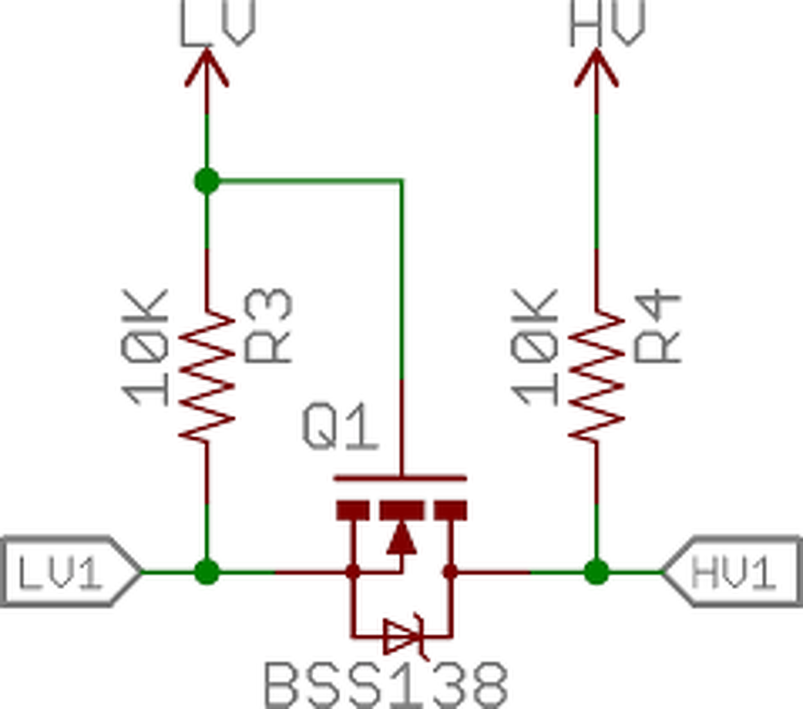

Ennél az illesztőnél az LV és a HV lábakra mit kell kötni?
Vagy egyáltalán be kell azokat kötni? LV1-HV1,LV2-HV2 ide jönnének az RX TX lábak.
LV,HV és GND nélkül jelenleg működik,be kell azokat is kötnöm?
(#) attika hozzászólása Feb 26, 2016 /
Ha megfordítom a szintillesztőt akkor az miért nyírhatja ki a BTM-et?
(#) Bakman válasza attika hozzászólására (») Feb 26, 2016 /
LV: Low Voltage (3,3 V), HV: High Voltage (5 V). LV1,2,3,4: 3,3 V-os adatvonalak, HV1,2,3,4: 5 V-os adatvonalak.

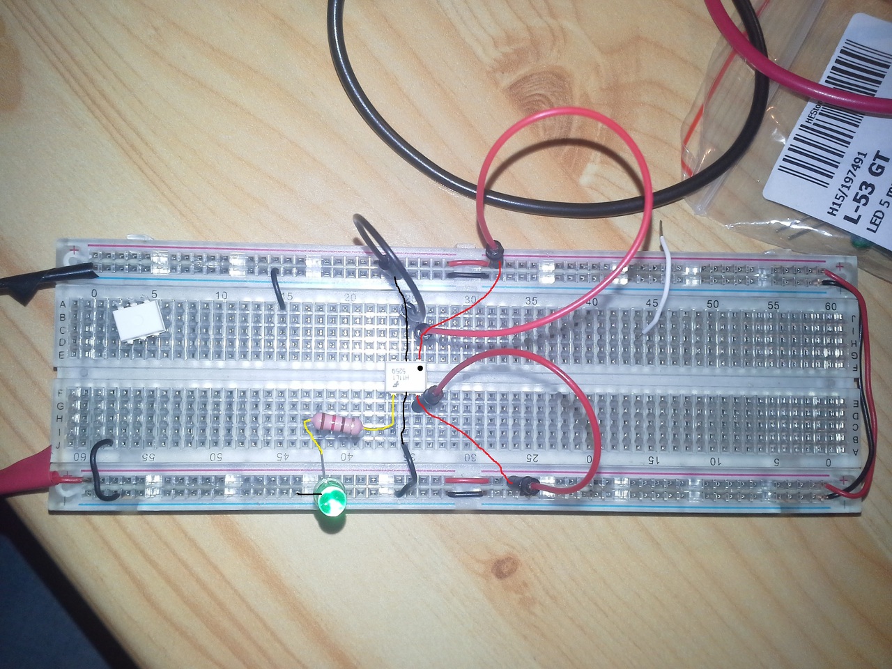

Próbálok működésre bírni egy H11L1M optocsatolót, de nem sok sikerrel.
A mellékelt képen látható a próbapanelen összedugdosott áramkör. "Számításaim" szerint ebben az állapotban a lednek égnie kéne, de nem így tesz. A feszültség 5V.
Mit rontok el?
A hozzászólás módosítva: Feb 26, 2016
(#) Gj válasza (Felhasználó 15355) hozzászólására (») Feb 26, 2016 /
Próbáltam már 120Ohm előtéttel is.
Most meglett a probléma, amin valószínűleg átsiklottam.
Fordított logikájú...
(#) Bakman válasza Gj hozzászólására (») Feb 26, 2016 /
Az adatlapban benne van, nyitott kollektoros kimenetű. Ahogy simpi írja, a LED áramát korlátozd egy ellenállással (5 V esetén kb. 220 - 330 Ohm), különben tönkreteszed.

És ez a 220-330 honnan jött? csak mert most nézem, hogy az "ABSOLUTE MAXIMUM RATINGS" táblázat "EMITTER" szekciója alapján 60mA még belefér, amit 5V/0,06A=83.3Ohmos ellenállás is kielégít. Szóval így kb 40mA-t kap. Vagy ez is nagyon sok neki?

És még egy kérdés: Nem találtam az adatlap eleji felsorolásokban utalást a fordított logikára. Ezt az jelzi talán, hogy nem egyenes nyíl van a rajzon a LED és a fototranzisztor között, hanem cikázó, mint egy villám?

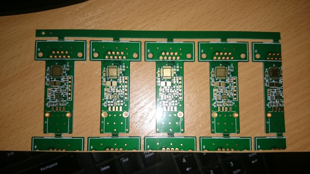

Kaptam egy ismerőstől ezeket a panelokat, miszerint rendelt csomagot és ezzel volt kiékelve.
Tudom hogy szinte lehetetlen így megállapítani minek a panelje, de ki tudja alapon teszek egy próbát, olyan szépek, már csak beültetni kellene, annyit látok hogy van egy soros port csatlakozó rajtuk.
