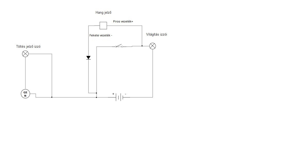

(#) zolika2016 válasza Epu2 hozzászólására (») Szept 16, 2020 /
Ne haragudj, hogy ilyen soká válaszolok de csak most jutok hozzá.
"Valamilyen fogyasztó csak van, amikor jár a motor."
-Nincs
Ha nem kapcsolok semmit (pl irányjelző vagy munkalámpa) akkor nincs fogyasztó.
Itt nincs szükség hál istennek semmilyen elektronikára. Illetve van egy apró vezérlés rajta de az is a fezszabályzó a generátoron
Így nem tisztán látom hogyan alakul ki a csipogó áramköre mikor leállítom a traktort.
Az lenne a cél, hogy mikor leállítom a traktort és a világítás fel van kapcsolva akkor a hangjelző készülék jelez, hogy ne felejtsem felkapcsolva a lámpákat.

(#) k_i_j válasza zolika2016 hozzászólására (») Szept 16, 2020 /
Ez csak tipp, de csak van generátor rajta.
Ha ég a töltésellenőrző, akkor sípolhat az a valami.
(#) zolika2016 válasza k_i_j hozzászólására (») Szept 16, 2020 /
Az van.
Vagyis akkor a gerjesztő körön keresztül záródna az áramkör
Esetleg ez nem zavarhat bele a gerjesztésbe?
Mármint elég a sorba kötött dióda a csipogóval a védelem érdekében?
(#) k_i_j válasza zolika2016 hozzászólására (») Szept 16, 2020 / 1
Gondolom ennek a csipogónak jó nagy belső ellenállása lehet.
Ha a töltés ellenőrzővel párhozamosan kötöd szerintem semmi keveredést nem okoz.
Szerintem egy próbát megér. Az biztos, hogy nem megy tönkre tőle és a töltést sem zavarja.
Ez a tippen.
Hátha egy hozzáértőnek is lesz róla véleménye.

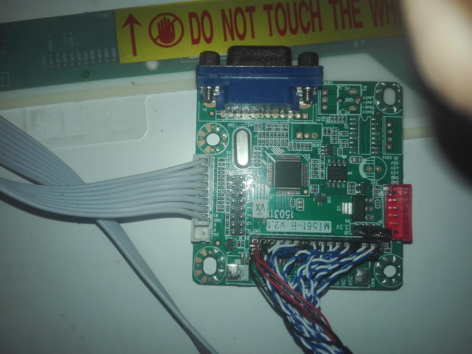

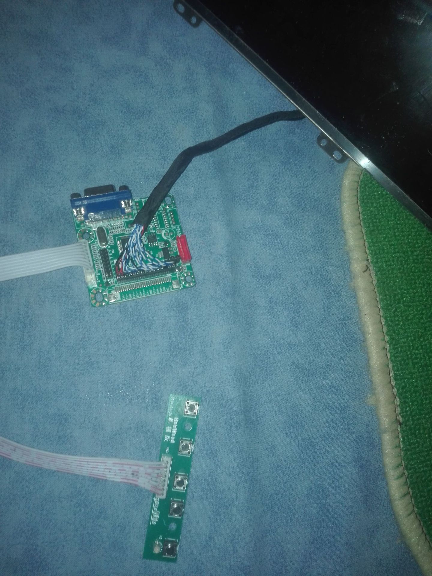

(#) aramis hozzászólása Szept 17, 2020 /
Sziasztok! szeretném valaki segítségét kérni . van egy képernyőm egy rossz laptopbol. Jól mükodott acsak a vincseszter volt rossz. vettem hozzá egy ilyen adaptert hogy tudjam használni második monitorként kábelen de nem jön be a kép. itt egy foto az összekötésről.
tisztelettel :aramis.
(#) pipi válasza aramis hozzászólására (») Szept 17, 2020 /
A képeden semmit nem látni.

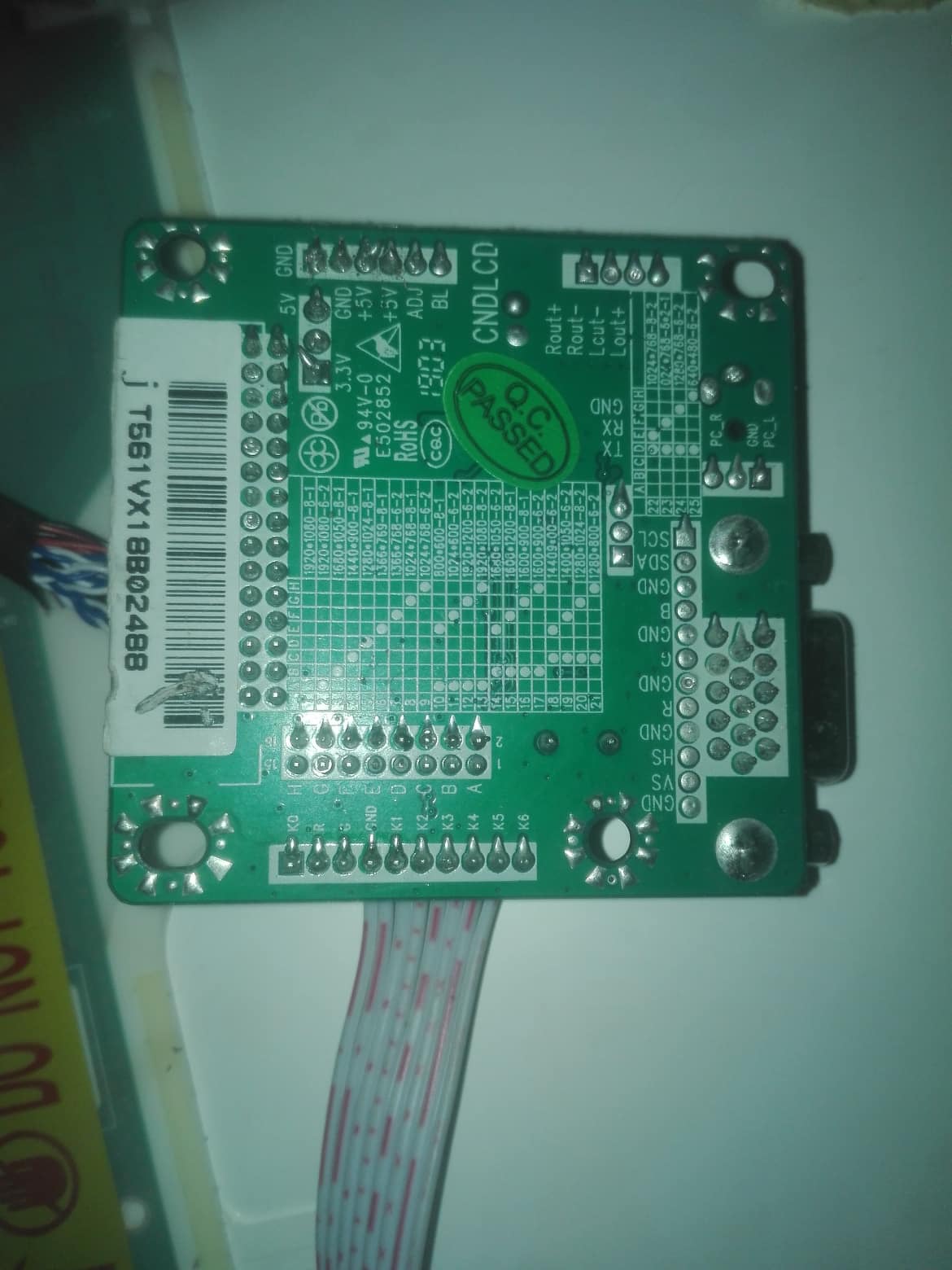

Ha jól csalódom -mert látni nem lehet- ezen a vezérlőn jumperokkal kell beállítani a panel felbontását, és az lvds tipust.... A tápfeszt is állítani kell.
A panel hátlapján rajta szokott lenni a beállítás.
Ha nem jumperos, akkor lehet fixen be van sütve valamilyen másfajta paneltipushoz...
(#) aramis válasza pipi hozzászólására (») Szept 17, 2020 /
köszönöm a választ . ittküldök másik fotokat.
A hátulján ott van a 3.3/5V jumper állás, felül úgy látom az 5V-ra van a jumper dugva, alul meg a 3.3V-on egy ónpaca? nincs ott zárlat?
Hátul ott a felbontás jumperelése. Ilyen állás szerintem nincs a táblában, hogy 1 jumper sincs feldugva... az esetek többségében két jumper is kell...
Még egy. Tápot kapcsoltál rá? Nem látok se tápcsatit se tápkábelt. Működik ez a panel egyáltalán?
Olyan mókoltnak tünik, az smd IC helyén, mintha utólag leműtötték volna - gondolom az audió lehet ott.

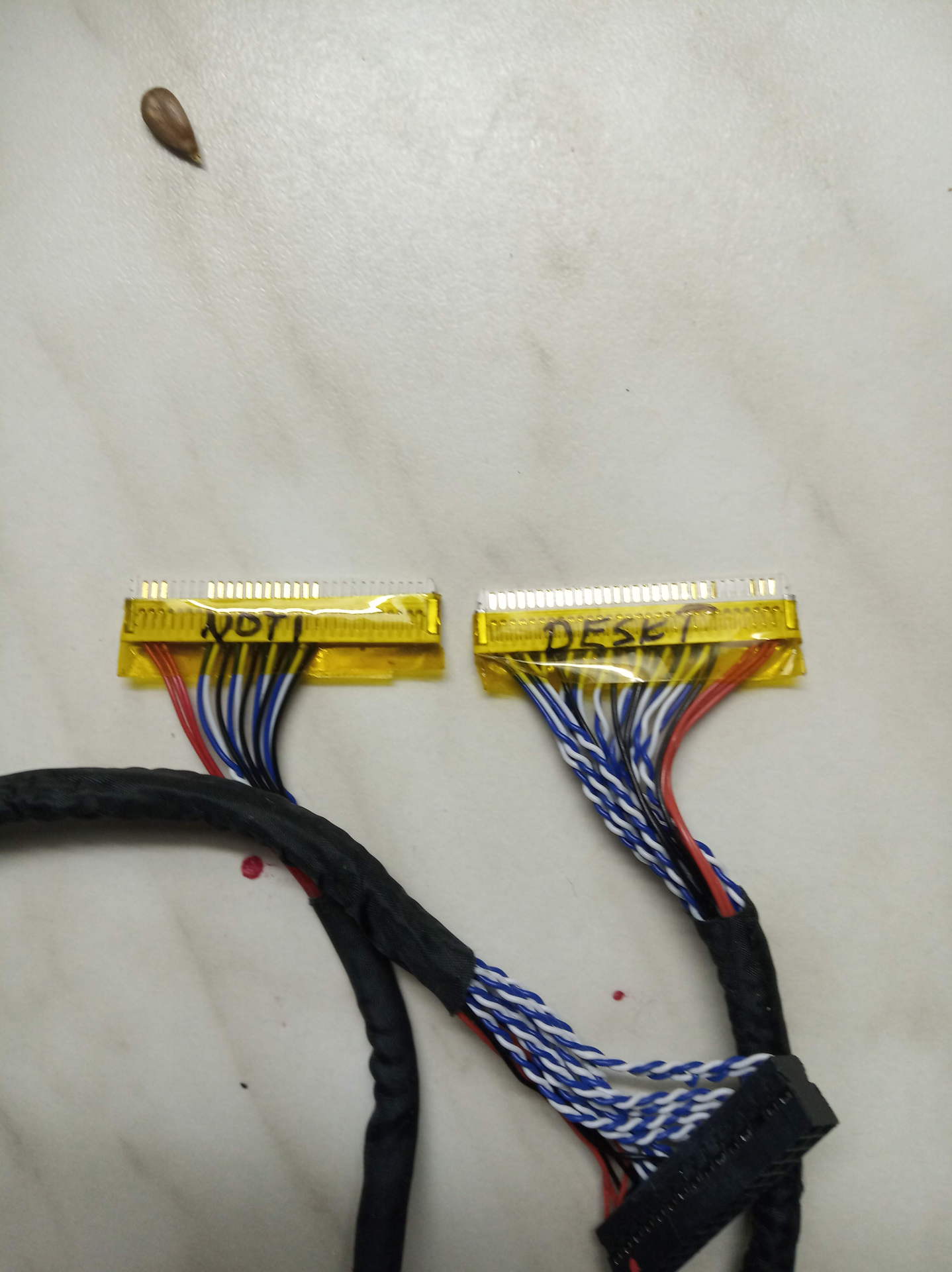

Az LVDS kábel is lehet kérdéses bekötésű, az asztali moncsik csatija lehet ugyanaz, mint a noti lcd csatija, viszont tök más a bekötése, ellenőrizd a táp hol megy át (több fekete/piros tápkábel szokott lenni), és ezek az lcd panelon hová mennek, a pirosak, ill a feketék láthatóan össze vannak kötve az lcd panelon, vagy nézd meg a régi notiban hol ment a táp
Másik. LCD háttervili meghajtás honnan van?
Azonos csati, tök más bekötés
Szerintem az panelodra az lvds kábel is fordítva van feldugva, a piros másik csati irányába kellene lenni a piros kábel ereknek... Mérd meg a táp jumpert a tüskesoron hová megy... oda kell a piros ereket passzintani...
Sok sebből vérzik már ez a projekt, erősen gyanús hogy valami tönkrement a próbálkozásban
(#) pipi válasza pipi hozzászólására (») Szept 17, 2020 /
ime: lvds tüskesoron csati piros erek a táp jumper felé
A hozzászólás módosítva: Szept 17, 2020
