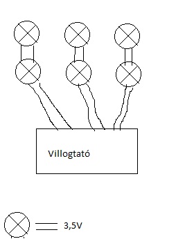

Szeretnék 3,5V izzókat villogtatni felváltva. Mégpedig a következő módon:
2db 3,5V izzó párhuzamosan van kötve( nem tudom hogy nem jobb-e ha soros) és ilyenből van 3 db. Tehát, 2db 3,5V izzót tekintek egy egységnek. A villogtatónak pedig 3 egységet kellene felváltva villogtatni. Ha lehet valami igen egyszerű megoldást keresek. Ja, és azt el szeretném mondani hogy led-del nem akarom megcsinálni. Tudom hogy az egyszerűbb meg jobb is de nem. Mellékelek egy rajzot hogy teljesen világos legyen.
Előre is köszi!

(#) BZoli94 válasza danci1995 hozzászólására (») Máj 7, 2010 /
Szia! Mi az elképzelésed? Hogyan szeretnéd, hogy villogjon? Pl így: Először a bal páros világítson X ideig, utána kialudjon és jöjjön a középső Y ideig, utána pedig a 3. Z ideig, és utána előröl minden? Tehát 1szerre csak 1páros világítson? Ja és X Y és Z egyenlő legyen? Üdv!
(#) danci1995 válasza BZoli94 hozzászólására (») Máj 7, 2010 /
Lehet olyan hogy az egyik világít mondjuk 5 mp-ig aztán szépen elhalványodik és így tovább.. De nekem az is jó ha az egyik világít 10mp-ig aztán a következő..... Minél egyszerűbb legyen és ne legyen benne AVR vagy PIC.
Pár időzítő áramkörre lenne szükség, akár 555-el, vagy pl. én nemrég csináltam egy állíthatót, melyben CD4541-es IC volt. Egyszerű és nagyszerű. Én arra gondoltam, hogy egy időzítő áramkör ad egy jelet pl. 5mp-ként, és minden 2ős egység 5mp-ig világítana, egymás után. Kevés/olcsó alkatrészes lesz, csak agyalnom kéne még rajta. Nyugi, azt teszem. Jó kis feladat. Biztos, hogy valaki rávágná, de én még kezdő vagyok, és már majdnem meg van. Üdv!
Nagyon szépen köszönöm a fárodozásaidat. Én is kezdő vagyok. Az 555 ös verzió engem jobban érdekelne de ha azzal nem megy a másik is jó. Ha elkészült kérlek tedd fel a kapcsolást.
Köszi!!!
Remélem, hogy annyira nem sürgös, még ma megpróbálom befejezni, az alapötlet meg van, csak ki kell találni teljesen. Ha kész felrakom, még fogok írni, hogy hogy állok! Üdv!

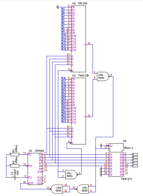

(#) proli007 válasza brato hozzászólására (») Máj 7, 2010 /
Látom nem válaszoltak a kérdésedre. De számomra ennek elég "házi feladat" szaga van, mert túl precíz volt a feladat megfogalmazása..
Megrajzoltam, egy változatot. ez a kapcsolás, nem statikusan, hanem "dinamikusan" oldja meg a problémát.
- Adva van egy bináris számlánc, mely szabadon számol. Ez vezérli a két multiplexer, így sorrendben "lekérdezi" a bemeneteket.
- Ha valamelyik bemenet szintje magas, akkor D tároló, bemásolja a kimenetre a számláló aktuális állását. Ezt követően a számláló törlődik. A bináris kimeneten, addig van jelen az eredmény, míg máik bemenet nem lesz magas szintű.
- Mivel a lekérdezés mindig azonos sorrendben történik, az alacsonyabb # számú bemenetnek magasabb priortása van. Azaz, ha egy időben több bemenet is aktív lenne, mindig csak az alacsonyabb számút jelzi ki.
- A kimenet megtartja az utoljára aktív bemenet számát. (Tehát, ha pld. a 10. bemenet aktív volt, akkor a kimenete addig van kint a 10-es bináris szám, míg másik bemenet aktív nem lesz.)
- A nullás bemenet nincs használva. Ha a táp bekapcsolás tán egy bemenet sem aktív, akkor a bináris kimenet állapota határozatlan értű. Ez megakadályozható, ha a nullás bemenetet nem a GND-re ötjük, hanem egy kondenzátor/ellenálláson keresztül a tápfeszültségre. Ekkor bekapcsoláskor, a nullás kimenet egy ideig aktív lesz, így a szkennelés először ezt fogja megtalálni. (alapkritérium, hogy a szkennelés körbefordulási ideje rövidebb legyen, mint az RC tag késleltetési ideje.
Szóval lehetne ezt még variálni, de gondolom a problémának csak elvi jelleg van (volt).
üdv! prol007
