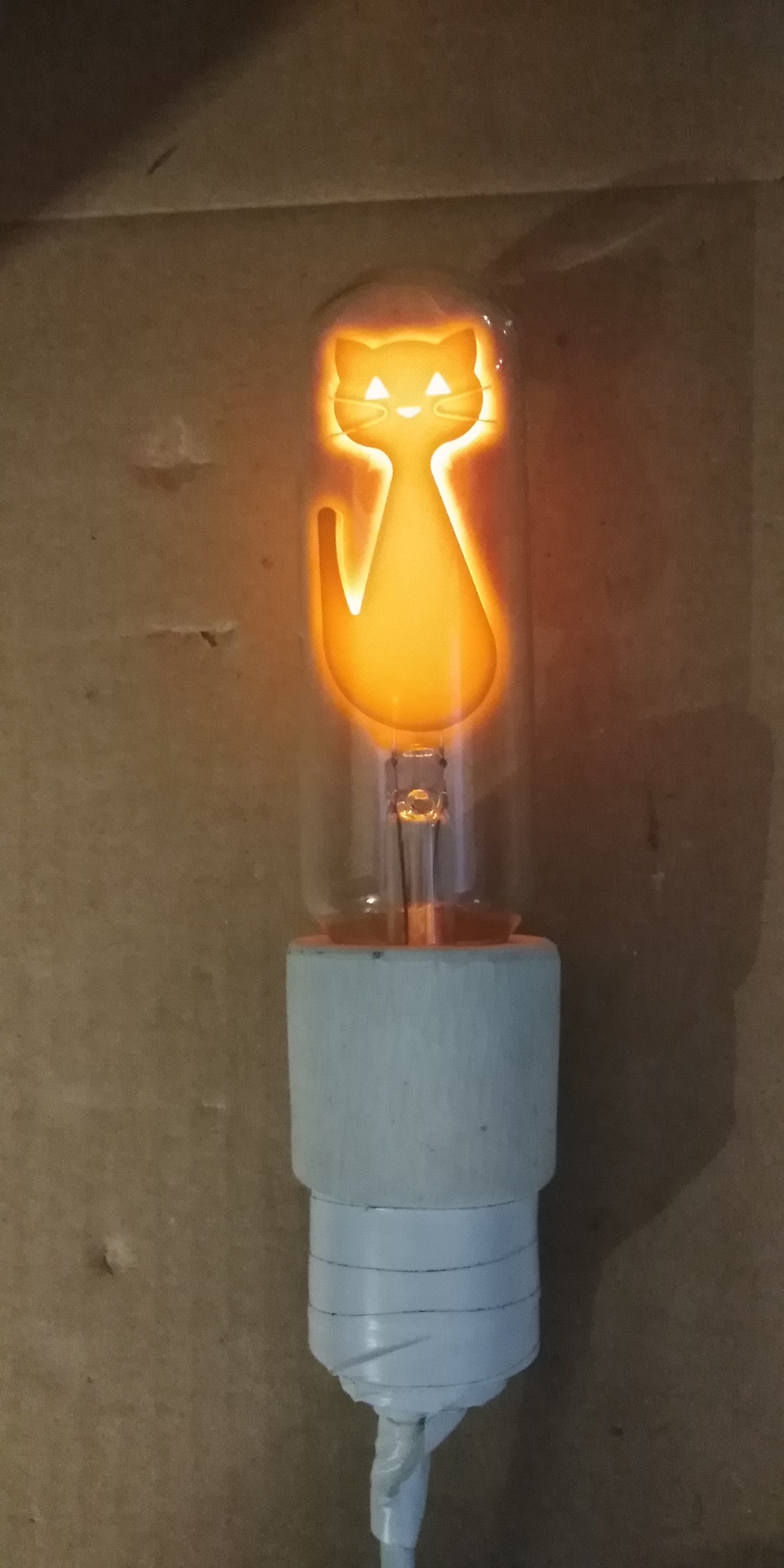

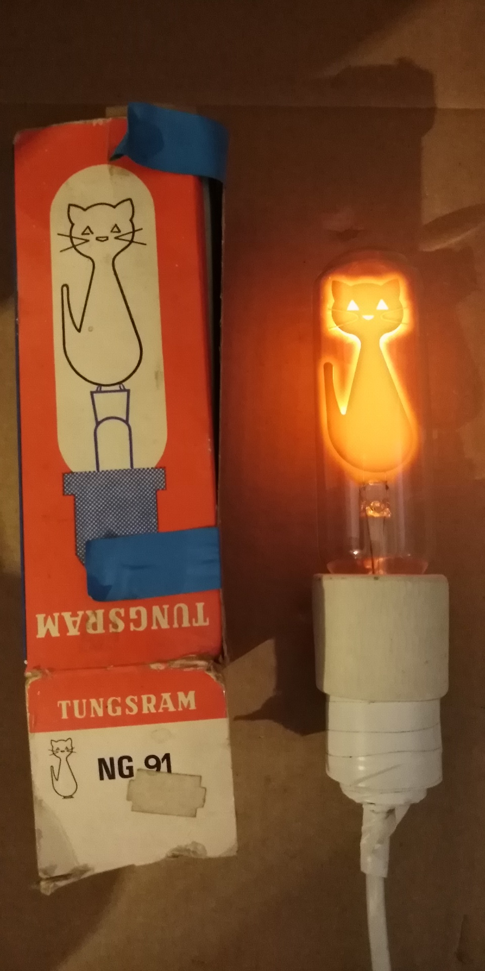

(#) xxxyyy hozzászólása Aug 31, 2024 / 4
Tungsram NG 91 macskás glimm lámpa.
