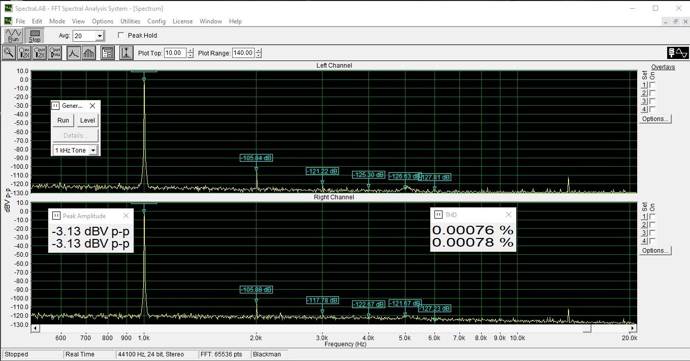

Mostanra jutottam el odáig hogy sikerült meggyógyítanom a régi hangkártyám ADC-jét. Megmértem vele a saját torzítását de a jelszinteket még be kell állítani mert a line in poti szerintem a windows-ban koppon van.
Azért az elég vicces 2026-ban, hogy egy nyamvadt ADC IC-t amerikából kell megrendelni mert az egész eu-ban nincs belőle egyetlen darab se. Ja, de, van a hq-ban negyedáron hamis...
Meg ha már rendeltem akkor vettem pár végtranyót is, mert azt is sokkal jobb mindenkinek így vásárolni, mint összeállni többen és megvenni mondjuk 100db-ot féláron vagy 500db-ot közel harmadáron... Meg a végén még nyilatkoznom is kellet róla, hogy tovább akarom-e értékesíteni az alkatrészeket, meg hogy mire akarom használni, hova akarom beépíteni.
