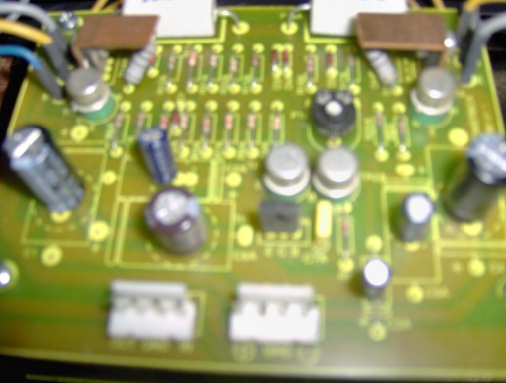

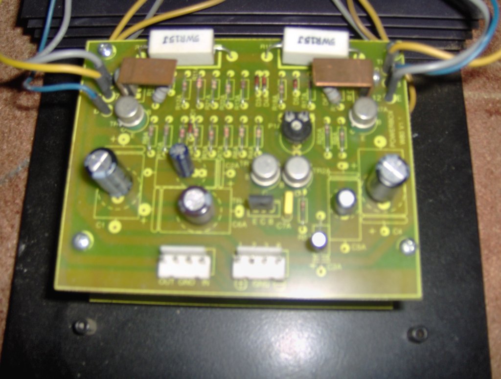

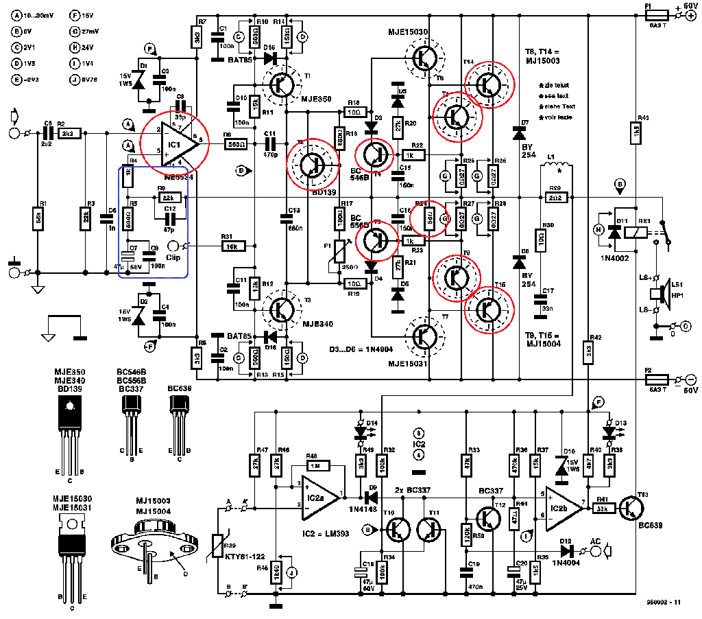

Javítok egy pa300-as végfokpanelt.
AZ összes hibás tranzisztort kicseréltem, a nyugalmi áramot is belőttem (szépen tartotta is vagy fél órán keresztül), de mikor a hangszórót rákötöttem olyan 40-100hz-es pittyegést produkált a hangszóró, ha a membránt megmozgazzam hol elmult hol megváltozott a frekvenciája (gondolom a visszacsatolás miatt).
A kimeneten a műszer 100-150kHz-es frekvenciát mutatott.
Kicseréltem benne az ne5534-es ic-t de semmi nem változott, a 2x15v-ot megkapja.
A félvezetők is rendben vannak.
A képen pirossal karikáztam amik cserélve lettek.
A kékkel jelölt részt néztem át a hiba fennállása óta de mindent rendben találtam.
Illetve cserélve lett a tápágon lévő 100nanós kondi mert az első bekapcsolásnál szétrobbant.
Szerintetek mi okozhatja a gerjedést?

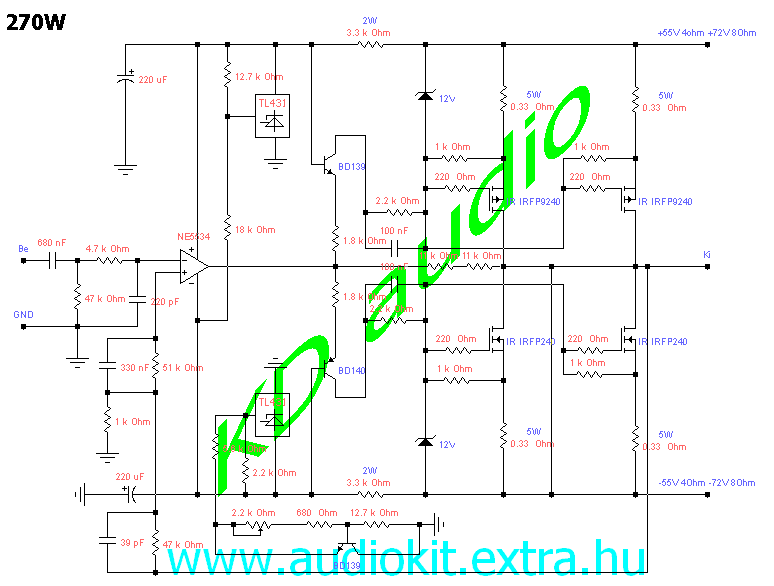

(#) hinar83 válasza hinar83 hozzászólására (») Márc 24, 2012 /
A gondom megoldódott.
Az r18-as pozíciószámú ellenállás 10ohm helyett fix 32kohmos lett, még ilyet sem láttam, kivülrős teljesen épp volt.

Megépítettem a csatolt kapcsolást. A leírásában szerepelt egy kis segítség az élesztéshez. Elvileg a kapcsolás nyugalmi árama 80-100mA között kell legyen. Ezt úgy tudom beállítani, hogy a biztosíték helyére egy 10ohm-os ellenállást teszek be, és mérem az ezen eső feszültséget. Elviekben 800mV-1V között kéne legyen rajta a feszültség, de sajnos 400mV főlé nem bírom beállítani, ami ugye 40mA-t jelent. Nem tudom, hogy ez baj-e.
A másik problémám az, hogy a kimeneti egyenfeszültség nem lehet nagyobb +- 100mV-nál. Nálam, amikor a bemenet csak lóg a levegőbe, akkor 7V a kimeneti egyenfesz, de ha a bement csatlakozik valamilyen jelforráshoz, akkor 20-30mV, ami már jó.
Gyakorlatilag nem tudom, hogy a fent említett dolgok hibára utalnak-e, mert egy 16 ohmos hangszóróval tökéletesen működik, ha jelet kap.

Az a jelenség, hogy a bemenet lezárása megváltoztatja a kimeneti egyenfeszültséget nehezen magyarázható. A mért 7V tartalmaz esetleg váltakozó feszültségű összetevőt?
(#) drhati válasza reloop hozzászólására (») Márc 24, 2012 /
Ha lenne szkópom megmondanám... Sokszor kellett volna már, de még mindig nem szereztem be. Hozzáteszem ez már a sokadik erősítő, amit építek, de még csak a 2., amivel gond van. Mellesleg szinte biztosan tartalmaz váltakozó feszültséget, mert a hangszóró erősen búg, ha nincs lezárva a bemenet.
(#) reloop válasza drhati hozzászólására (») Márc 24, 2012 /
A kimeneti jeled valószínűleg gerjedés, csak becsapja a multiméteredet. Fusd végig az általános tennivalókat: Hűtőborda testelés, árnyékolt bemeneti kábel, többféle kapacitásértékű tápszűrés, műveleti erősítő csere.
