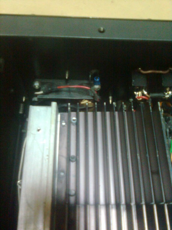

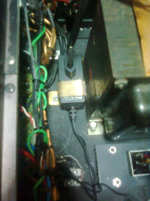

Akkor passz. Nekem egy régi erősítőbe utólag beépített hűtéssel volt ilyen gondom, és a külön táp hozta meg a megoldást. Valahogy mégis visszadolgozhat a ventilátor a végfokra. Mondjuk olyanról már hallottam, hogy kis zajú ventilátor. Lehet, hogy a tiéd nem az, és eleve a ventilátor működése okoz zajt, amit a kábelezés összeszed, a végfok meg felerősít. esetleg próbáld meg, hogy ideiglenesen távolabb viszed a ventiket a végfoktól, vagy ki is kötöd őket, hogy megbizonyosodj róla, hogy tényleg az a bűnös (bár nyilvánvalónak tűnik).
(#) blasz válasza niof hozzászólására (») Máj 23, 2012 /
Sajnos egy fél centit sem tudom arrébb vinni,de itt a kép róla
Kikötöttem a ventit,a szabályozottat, és teljesen elmúlt a zaj
(#) matyusz válasza blasz hozzászólására (») Máj 23, 2012 /
A szabályzott ventire is köss min. 100mikroF-ot közvetlen az ő vezetékeire, így jónak kéne lennie. Ha kell akkor még vele párhuzamosan rakhatsz valami kis értékűt is pl.:100nF.
(#) blasz válasza matyusz hozzászólására (») Máj 23, 2012 /
Köszönöm kicseréltem egy másikra hiba megszűnt.Köszi a segítséget

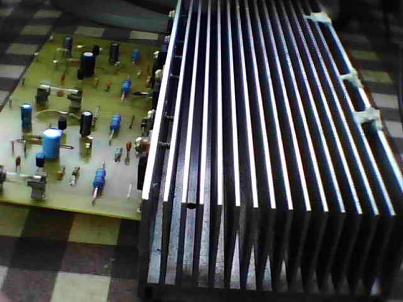

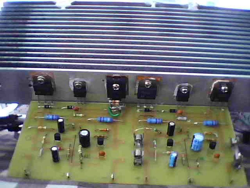

(#) Bojtossapka hozzászólása Máj 24, 2012 /

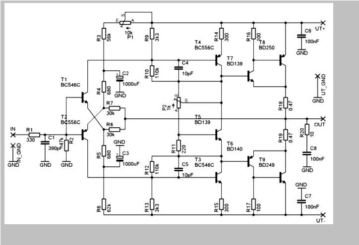

Sziasztok, a pár hete megépített erősítőmmel nemsokat tudok foglalkozni, a dobozolásnál tartok, de lehet nem lesz kész a héten sem, megint problémába ütköztem. Miután bepróbáltam a dobozába a panelt leellenőriztem újra mindent, hogy rendben van-e kimeneti fesz, meg nyugalmi, de sajna csak találtam hibát.
Az egyik oldalon több mint -1V van nyugalomban a kimeneten és a megjelölt emitter ellenálláson is negatív feszültséget mérek, ami szerintem csak akkor fordulhat elő, ha T1 végtranyó nem nyit ki, pedig a T5 meghajtó tranyója melegszik. Hol lehet a gond?
Másik probléma, hogy búg, már kipróbáltam külön a két oldalt, de nem ez volt a gond. Köttem mindent mindenhova, konnektor földje, gnd csillagpont, hűtőborda ezek minden kombinációban össze lettek kötve, de semmi, bemeneten 50k-s log poti van, két végállásában a leghangosabb a búgás. A táp rendesen meg van szűrve oldalanként 2x4700µF +100nF.

(#) reloop válasza Bojtossapka hozzászólására (») Máj 24, 2012 /
Szia! Ott vagy ahol voltál. A timmert már ajánlottam. A T1 körül valami tényleg nincs rendben, az R4 100ohm ellenálláson mekkora feszültség esik?
A poti végállásaiban erősödő búgás -> földhurok.
Ha R7 növelését és T5 melegedését együtt tekintem, T1 nem darlington.

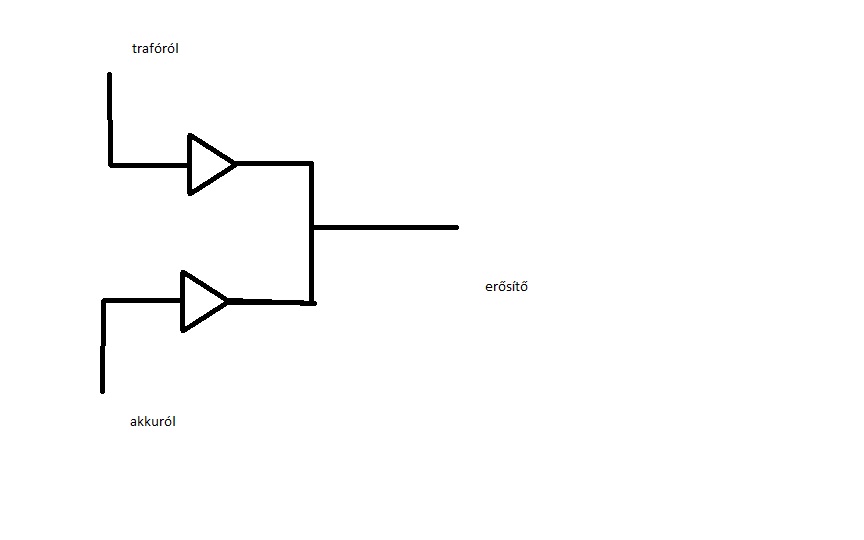

Valószínű át lesz pakolva ez a kérdésem egy olyan helyre ahonnan nem jön majd róla értesítés de végül is erősítőmről lenne szó hát írom ide
Jelenleg a táplálás Trafóval graetz-el és kondival megy, ami príma is ha van pilács de én szeretném ha néha akkuról is menne, de nem kéne csak bedugni az akksira kötött csatit az erősítőbe. Ezt tehetem ala natúr is vagy tegyek a akksi után is diódát meg a puffer után is?
Magyarán úgy hogy ne eressze rá egyikre se visszafelé a drága pénzen fizetett áramot ?

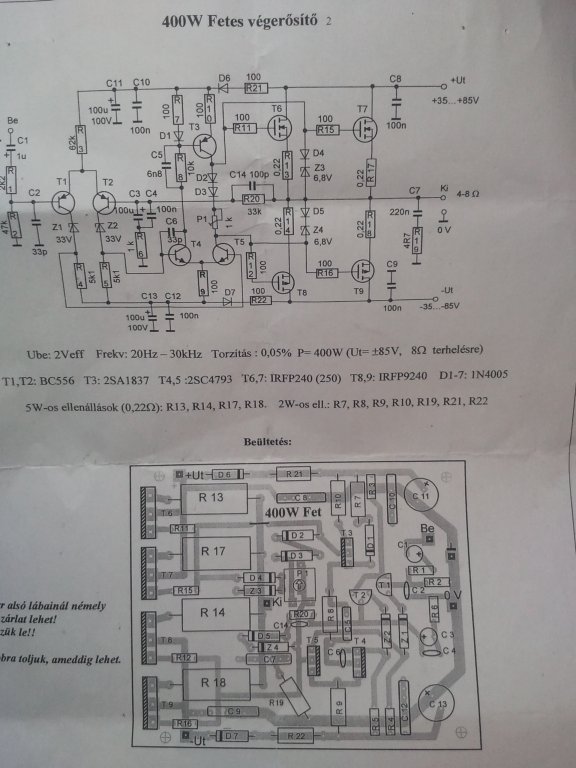

Segítséget szeretnék kérni. Van egy erősítőm amiben a fetek zárlatoltak a hűtőbordával (IRFP9240, IRFP240) és két ellenállás (R15 R11) elfüstölt illetve még diódák (Z3 D4) is. Kapott uj feteket (irfp9240, irfp240) illetve ellenállást, diódákat, a többi alkatrészt jónak találtam. Bemenő jel és hangszóró nélkül rámértem és -65V jelenik meg a kimeneten. +-65V ról üzemel.
Van valami ötletetek?
(#) Beringer 600 válasza szabolcs_dtm hozzászólására (») Máj 24, 2012 /
Szia! Nem akarlak befolyásolni,de én amit éppen kimérek azt kiforrasztom a panelból,mert csak igy kapsz pontos adatokat a mért alkatrészről.Te kivetted a mérendő alkatrészt a panelból?
(#) szabolcs_dtm válasza Beringer 600 hozzászólására (») Máj 24, 2012 /
Kivettem én is vagyis csak a féllábát. Közbe megoldódott a problémám, T9 két lába között volt valami nagyon vékony valami és miután megszüntettem +0.2 DC, 0.012 AC feszt mérek.
Ez az érték elfogadható? bocsi ha hülyeséget kérdezek de nagyon hobbi szinten vagyok.

(#) Bojtossapka válasza reloop hozzászólására (») Máj 25, 2012 /
A probléma megoldódott, nemtom mi lehetett a baja, de mikor kivettem a dobozból lemértem újra és jó volt, mindkét emitter ellenálláson ugyanakkora fesz volt. Működött a szétszedem-összerakom módszer . Az offset beállításához bekerültek a potik 10mV van így a kimeneten nyugalomban. R7 1,5k lett végül, 1,8k lenne szerintem az ideális, de az nem volt itthon. Nem tudom meddig szokás ezeket a potikat tekergetni, 50-120mA-es nyugalmikat szoktak írogatni, a hasonló erősítőkhöz, 90mA-ra állítottam a nyugalmit.
A földhurkot nem találtam meg, szerintem előbb kopaszodom meg, minthogy megtaláljam. Másik erősítőnél is volt már ilyen gond, de azt tataroztam kicsit, átkábeleztem, befuttattam ónnal a be és kimenetet meg a tápot és elmúlt.
Idővel majd kap egy kapcsolóüzemű tápot, a mostani trafó úgyis kicsi neki, de szobába nem is kell az 50W. Bedobozoltam úgy ahogy van egyenlőre, később majd csinálok neki szép fadobozt.
A hangja hát hogy is mondjam, eddig az erősítőim HIFI-khez és már elkészült erősítőkhöz hasonlítottam, mától ez nem így van. Eddig nem hallottam ehhez fogható erősítőt, mikor meghallottam valami mély vonós hangszert egy számban, hát jaj nekem mintha ott húzná előttem a nótát. Sokszor gondolkoztam rajta, hogy értékelik az erősítők hangját, dinamikus, lágy..... már én is hallom a dinamikát benne, rájöttem, hogy eddig ilyet nem hallottam. Haverom szerint kicsit mély a hangja. Ez az első tranzisztoros erősítőm és igen jól sikerült, bár sok macera volt/van vele, de megérte megépíteni.

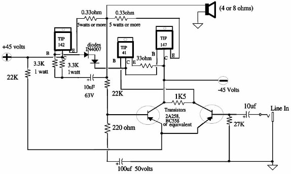

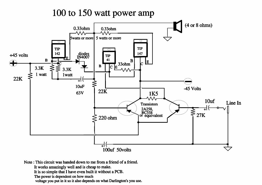

(#) mikimaki96 hozzászólása Máj 25, 2012 /
Üdv mindenkinek
Szeretnék építeni egy darlington tranyós erősítőt ami 100w-ot lead 8 ohmon. Néztem hozzá egy kapcsolást de sokak szerint nem jól lett kitalálva az egész .A véleményetekre lennék kíváncsi ezzel kapcsolatban mit lehetne összehozni ? Vagy esetleg aki ezt megépítette hogy rakta össze mit módosított a kapcsoláson vagy ha valakinek van 100-150w os tranzisztoros kapcsolása ami szerinte jó azt ha megkérhetem küldjön rajzot.
(#) Beringer 600 válasza mikimaki96 hozzászólására (») Máj 25, 2012 /
Szia! Én ezt az erősitőt össze raktam,és semmi gondom nincs vele,és még hozzá hidalva használom.
