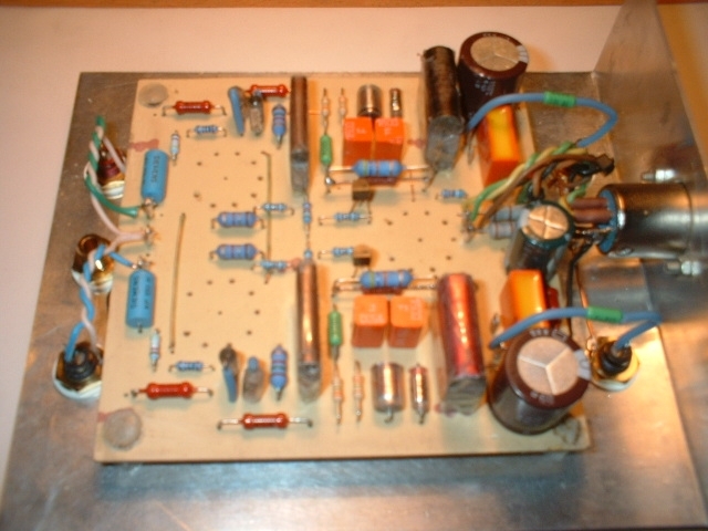

Valóban 1 kiszuperált DVD doboza lett felhasználva .
Hűtéssel sincs probléma , mert a képen nem látszik ,
U prfil-lal van rögzítve a bordához( + sok szilikon)és a doboz alsó lemezéhez az egész , így a doboz is valamelyest benne van a hűtés kialakításában .
A borda alatt a doboz perforált ezért gondoltam , hogy a fedel perforálása is hozzájárulhat a szellőzés javítására , most fogom megcsinálni .
Eddig több órát üzemeltettem így is , nem volt gond a hőelvezetéssel .
Pedig magasabb 80mA nyug árammal járattam .
DC beállításokat nagyon stabilan tartja offset 3-5mV max.

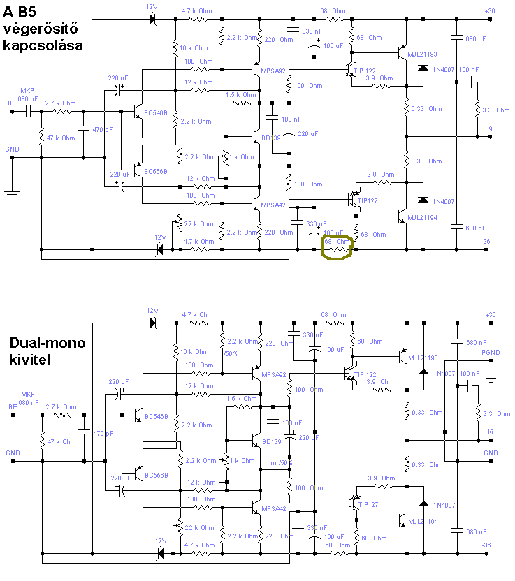

Megépítettem a B5 végerősítőt.
A biztosíték helyére betettem a 10ohm/1w-os ellenállásokat, mert KDMester azt ajánlotta élesztéshez, de sajnos ezek elkezdtek füstölni és nem tudom hirtelen mi okozhatja. Mindent gyárilag vettem a boltba kivéve a végtranyókat, de azokat bemértem és még akkor jó volt!
Zárlat nincs a nyákon.
Szerintem a Végtranyóknál lesz edig gond, de megvárom az okosabbak tanását!
Előre is köszi!

Kiegészítem az írásomat!
+-36V-ot raktam az erősítőre.
biztosíték helyett 2X 10ohm/1W
Mikor rákötöttem a feszültséget egyből elkezdett füstölni a 2 10ohmos ellenállás
kicseréltem a végfok tranyókat jóra, de aztán megint leégett már teljesen a 2 ellenállás és vele a rajzokon bejelölt 68ohmos ellenállás is a negatív ágon.
nem tudom mi lehet a gondja. A diódákat szerintem jól raktam be.

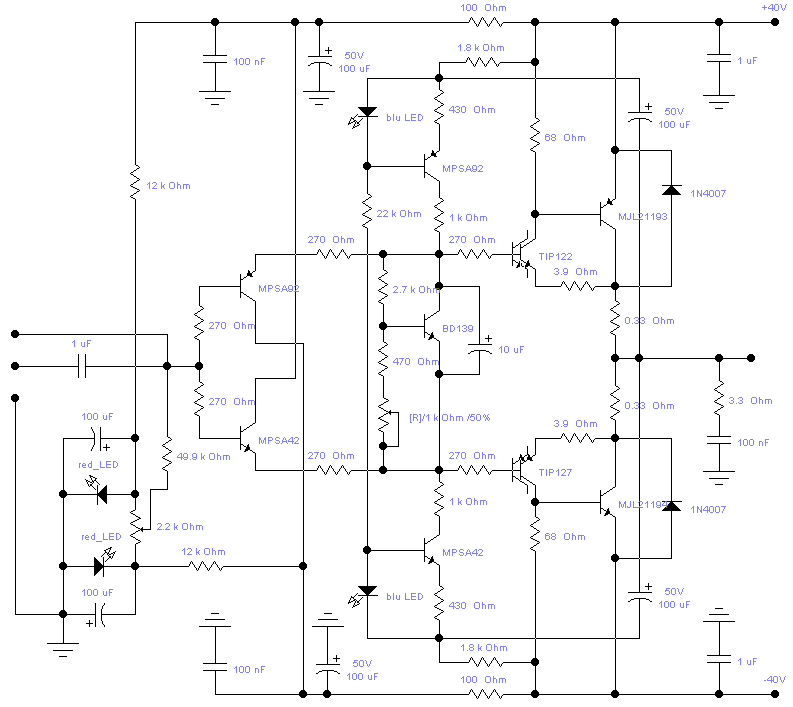

(#) lamalas válasza forsat hozzászólására (») Márc 5, 2008 /
A TIP tranyokat es a BD139-et nem muszaj bordara rakni, eleg nekik csak egy alu lapocska, a lenyeg, hogy jo hőkontaktusban legyenek. A vegtranyok hutobordajara pedig nem szabad felerositeni oket! (ez inkabb azoknak szol akik elbizonytladontak hogy most mit kell es mit nem kell bordara szerelni). Egyebkent BD vegtranyokkal is siman be lehetne uzemelni a vegfokot +-36V-os tappal, tehat nem a magas tapfesz miatt szallt el az erositod. Hova volt eleszteskor allitva az a poti amivel a nyugalmi aramot tudod beallitani?
(#) forsat válasza lamalas hozzászólására (») Márc 5, 2008 /
Síma potikat vettem.
Az 1 kilós potméter a bd139-es lábánál azt középre tekertem és a 22k ohm a minusz ágon a zéner dióda mellett (helyette csak 25öset kaptam) azt meg letekertem teljesen!
Bizony nem igy kellett volna. A zener mellettit kozepre kell allitani a masikat pedig a legmagasabb allasba, tehat ugy, hogy a BD139 bazisa es emittere kozotti ellenallas erteke a legnagyobb legyen.
Uh tényleg, ezt így nem tudtam pedig elolvastam a leírásba a dolgokat! És akkor ez okozhatta a leégést vagy lehet más tényező is?
Ha gond nélkül elindl akkor utánna csak a munkapont beállítás van nem? és az az 1kilós potméter állításával változtatható szerintem.
Azért kérdezek ennyit, mert tranyós erősítőim nem működtek eddig :no:
Ez okozhatta a problemat, de teljes biztonsaggal nem tudom megmondani, lehetett mas is. Elso korben mindenkepp ezt kell kizarni. Ha helyes kezdeti potmeterbeallitasok mellett vizsgalod a nyugalmi aramot akkor annak eleg alacsonynak kell lenni, a kimeneten pedig 0V koruli feszultseget kellene merned (ettol azert a kezdeti allapotban meg boven el is terhet, de ha kozel van a + v. - tapfeszultsegekhez, akkor ott mar gond van). A nyugalmi aramot allito potit lassan tekerd feljebb es kozben vizsgald az egyik 0.33ohmos ellenallason a feszultsegesest! Ennek is szep lassan kell novekednie. Ha igy tortenik, akkor jo es kovetheted KD mester ajanlasat az elesztessel kapcsolatban.
(#) forsat válasza lamalas hozzászólására (») Márc 6, 2008 /
Rendben Köszi, ma akkor megint megpróbálom, hátha

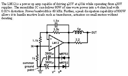

(#) szamóca hozzászólása Márc 8, 2008 /
Helló!
Valaki tud valami adatlapot ill. beszerezhetőséget erről.
(#) Müszi válasza szamóca hozzászólására (») Márc 8, 2008 /
(#) szamóca válasza Müszi hozzászólására (») Márc 8, 2008 /
Durva (A CL a végéről hiányzott, igy már van adatlapja)
Köszi Müszi!
(#) KD mester válasza forsat hozzászólására (») Márc 8, 2008 /
Ott más gond is lessz, mert az egyik tápszűrő ellenállás is elégett. Az MPSA 42 és MPSA 92 tranyót felcserélhetted, de még valószínűbb, hogy nem figyeltél oda a beültetésnél, mert az MPSA 42 tranyót lapos oldala felé kihajlított lábbal kell beültetni!
Az 1Kohm-os trimmert 1Kohm-os értékkel kell beültetni, nem középállásba tekerve!
Az komoly probléma, hogy a Z-diódák 4,7Kohm-os ellenállásai helyett 4,7Ohm-ot raktál be.
Az ellenállásokat és elégett Z diódákat cseréld ki.
