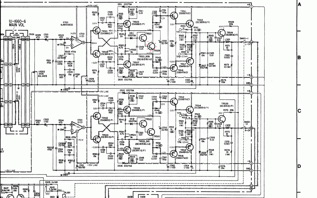

(#) lajcsi1975 hozzászólása Nov 18, 2012 /
Nem nyitottam ezért egy új topicot gondolom itt nem lesz gond belőlle. Egy denon pma 320a erősítő boldog tulajdonosa vagyok ( igen nem mai darab de jól kijövök vele) de valamelyik nap szétszedve észrevettem hogy egy tranzisztor hiányzik belőle , így vettem cirka 3 éve.
Szerencsére van hozzá kapcs rajzom így meg tudom mutatni hogy honnan és milyen tipusú . A rajzon ez a tr 509-es tranyó aminek a típusa 2sc1815 továbbá ugyanilyen a tr510 , 521 és 522 is. Az lenne a kérdésem hogy ennek hiánya mennyire hat ki az egész működésére?
Az eredeti kép 1680*1050 és nem tudom miért redukálja így le , sajnos.
A hozzászólás módosítva: Nov 18, 2012

(#) Szpisti válasza lajcsi1975 hozzászólására (») Nov 18, 2012 /
Ha a T509 hiányzik, nagy valószínűséggel a T521 tölti be a funkcióját(mindkettő azonos típusú tranzisztor), de akkor utóbbinak a lábai nem a panelra rajzolt eredeti láb furatokba kéne mennie, hanem a kollektora a T509 kollektor helyére került, ugyanúgy az emittere is az 509 helyére.
Vagy alul a nyák van valami módon megvariálva.
Mert amúgy elég érdekesen állna be a munkapontja ennek hiányában.
De ha eddig szépen muzsikált akkor kár pisztergálni
(#) lajcsi1975 válasza Szpisti hozzászólására (») Nov 18, 2012 /
Van egy jelensége de ezzel nem akartalak befolyásolni. Az van hogy amikor nem a tape1-2 bemeneten van valami, hanem aux 1-2 tuner cd akkor bekapcsolás után ha halkan szól akkor az egyik csatorna nem indul be (ezt úgy kell elképzelni mintha be lenne rekedve ilyen erőtlen életlen stb.), de ha kicsit hangosabbra tekerem akkor jol hallhatóan beindul és ezután már halkan is szépen szol. ez a 2 dolog összefügghet?

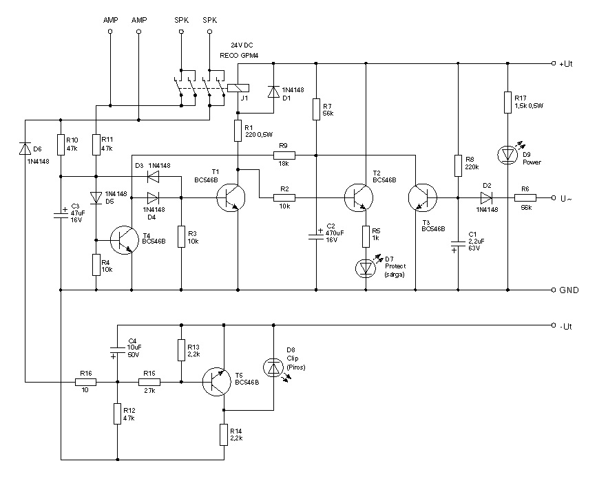

(#) Beringer 600 hozzászólása Nov 18, 2012 /
Sziasztok! Meg építettem a szóban forgó koppanás gátlót,működik,csak annyi vele a gondom,hogy a relé meg húzása után 10mp után alszik el a protect led.tudnátok segíteni hogy melyik alkatrésszel lehet be szabályozni,hogy a relé meg húzásával arányba aludjon ki a protect led.Előre is köszönöm.
(#) reloop válasza lajcsi1975 hozzászólására (») Nov 18, 2012 /
Szia! Ezek a tranzisztorok állítják be a végtranzisztorok nyugalmi áramát, és gondoskodnak arról, hogy a hőmérséklet változás ellenére stabil maradjon.
Egyik lehetőség, hogy azért nincs beültetve az előrajzolt helyére, mert a hűtőbordához van fogatva. Másik: a szabályzás eltér a kapcsolási rajztól.
Abban biztos lehetsz, hogy nincs tennivalód, mivel az erősítőd nem füstöl .
