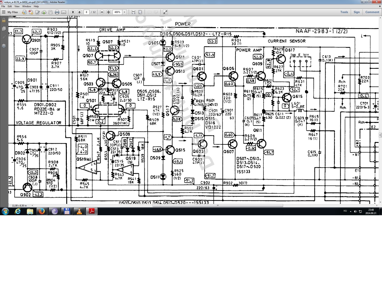

(#) Phoenix82 válasza reloop hozzászólására (») Szept 17, 2014 /
A rajz róla:
(#) reloop válasza Phoenix82 hozzászólására (») Szept 18, 2014 /
Ennél a kapcsolásnál végtranzisztor nélkül nem áll be a DC egyensúly. Tehetsz a B-E lábak közé 100-120 ohm ellenállást, rajtuk a jelölt feszültségnek kell esni - így már nyugodtan beültethetők lesznek.
(#) Phoenix82 válasza reloop hozzászólására (») Szept 18, 2014 /
1/4W-os elég vagy 1/2W-os legyen?
Utána számoltam elvileg bőven elég az 1/4W-os is,ha a megadott fesz. esik.

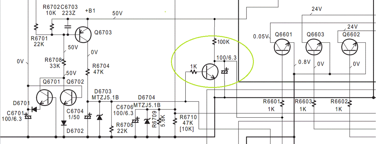

(#) reloop válasza tomi1990120 hozzászólására (») Szept 19, 2014 /
A front csatornákhoz berajzoltam a védelem-koppanásgátló egy lehetséges megoldását.
(#) tomi1990120 válasza reloop hozzászólására (») Szept 19, 2014 /
És milyen tranzisztort hasznaljak?Az a kondi 100µF 6.3?és ettől bekapcsolnak a relek?Vagy mire jó?
A rajzom csak az RL6600-t kapcsolja. A DC és túlvezérlés mind az öt csatornánál közösítve van, hiba esetén Q6703 kinyit.
A 100k és a 100µF ad némi késleltetést bekapcsoláskor. A tranzisztor szinte bármely kisteljesítményű általános NPN lehet.
