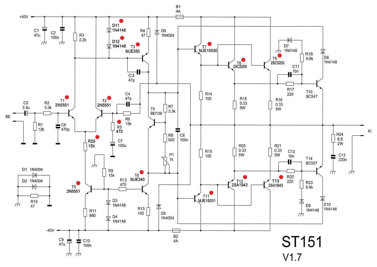

(#) rexi77 válasza vipera1997 hozzászólására (») Ápr 26, 2015 /
Ha töltök fel képet a kapcsolási rajzról, akkor megtudnád mondani biztosra?
Köszi.

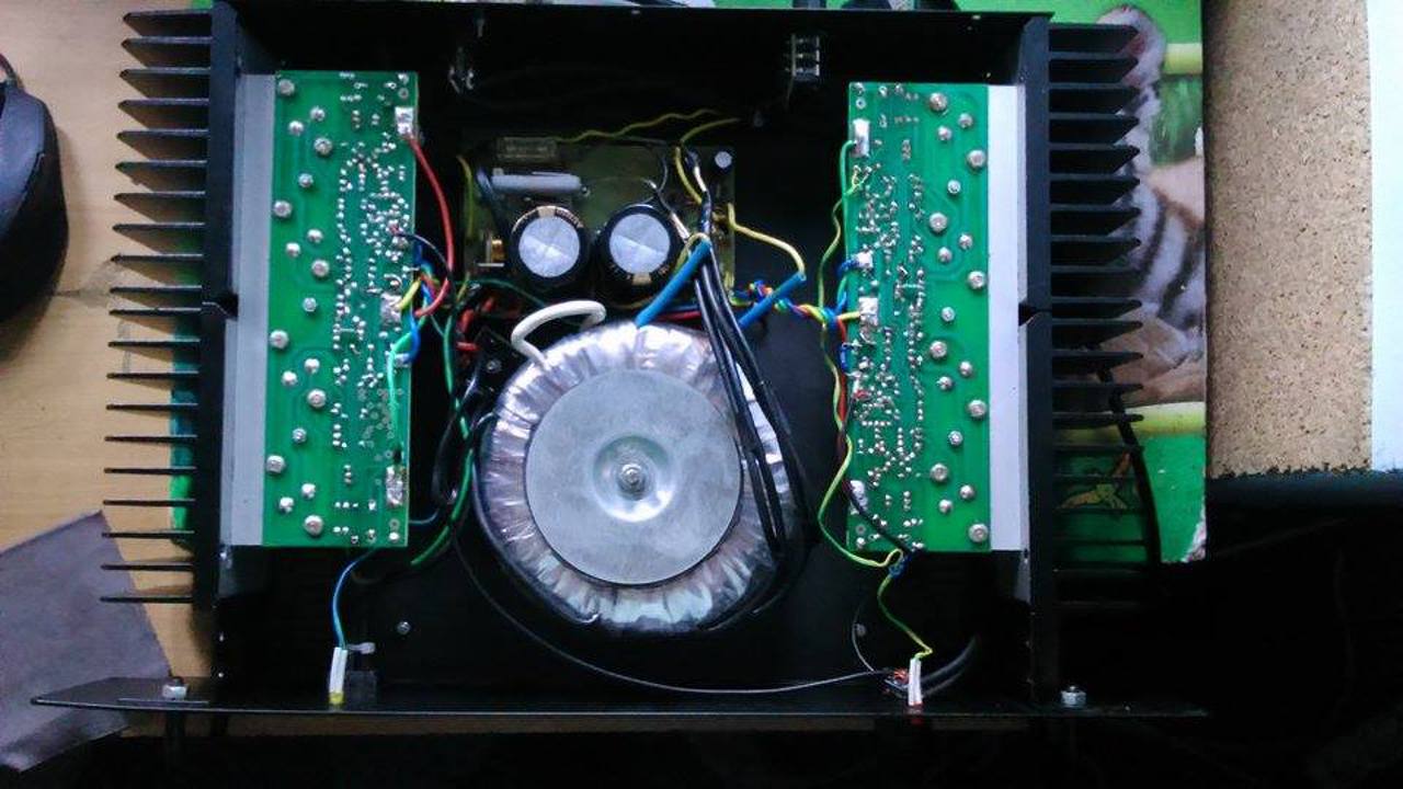

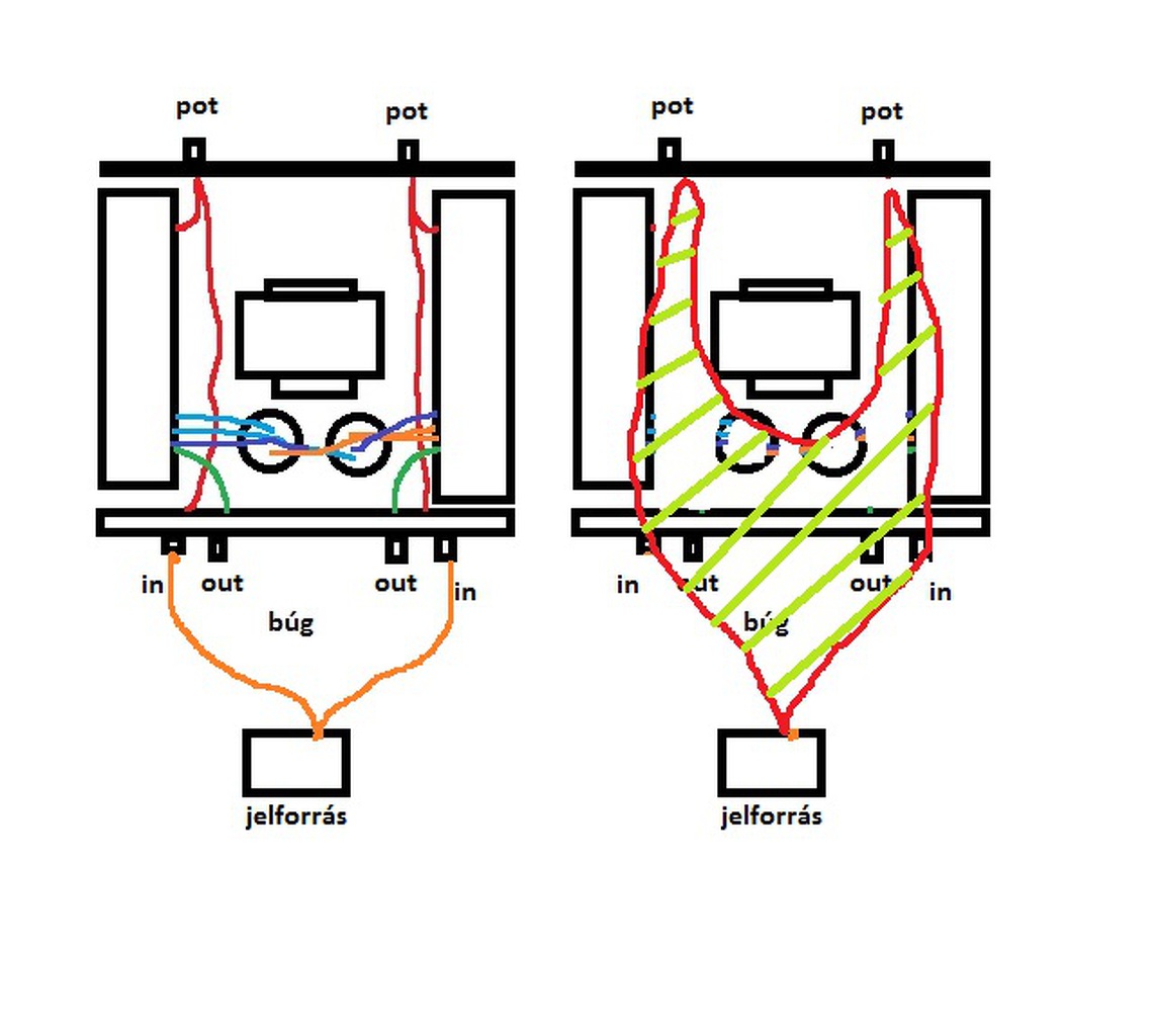

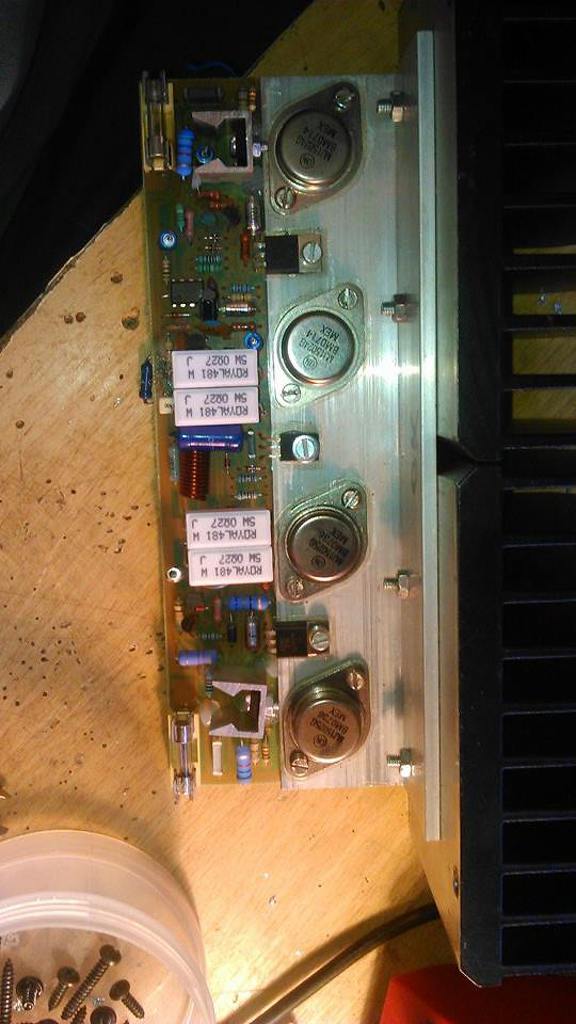

Úgy veszem ki a rajzodból,( most már a fotóról is) hogy te is pókhálóba kötötted a randszert. Próbáld a következőt: Mint ha busz sofőr lennél ,megállsz minden megállón és aki akar fekszáll, aki akar le. Jobb oldali inputtól elindulsz, persze árnyékolva , venti alatt elhaladsz, bal input, bal végfok, bal végfook táp, pufferek, poti, poti, jobb oldali nyák. A lényeg, hogy a végállomáson már ne legyen olyan utas, aki nem tudott elmenni a célhoz, A kimeneteket bekötheted a legrövidebb úton, de ha lehet, azt is ezen az úton vezesd végig. A trafód ha jól látom beag. Nem olyan rossz az. Jó éjt kilépek.
(#) vipera1997 válasza tothbela hozzászólására (») Ápr 26, 2015 /
Rendben, köszönöm!
Azt mivel oldjam meg?
ha egy egyszerű réz huzallal végigviszem jó vagy kábelcsatornát kéne alkalmaznom?
Köszönöm a tanácsod.
Igen 2 beag kimenő így megvan a 600W-os össz kimeő teljesítményem

Nem kell kábelcsatorna, csak összefogod a vezetékeket, s pár helyen kötegelő, vagy madzag. Enyhén sodorni is lehet. Csak a inputot meg a poti vezetékét kell érnyékolni. Az a lényeg, hogy, hogy ne alakulhasson ki olyan terület, amin a szórt mágneses tér áthaladva feszültséget indukálhat. Bele kell kalkulálni a bemeneti kábeleket is. Nekem ilyesmi volt, mint a zölddel becsíkozott terület. Azóta, ha közös táppal megy két végfok, már inkább egymás mellett helyezem el az inputokat. Pedig olyan szép ez a szimmetrikus elrendezés. Ha nem akarod átvezetékelni az egészet, van alternatív megoldás is. Az pedig egy dupla opás kis fokozat. Csak kis tűrésű ellenállásokat kell bele tenni (max 1% ).

(#) vipera1997 válasza tothbela hozzászólására (») Ápr 27, 2015 /
Azt megcsinálhatom hogy a 2 bemenetet egymás mellé teszem meg a 2 kimenetet is, van hely a dobozon bőven (reflex rx 800-ról van szó)
(#) vipera1997 válasza vipera1997 hozzászólására (») Ápr 27, 2015 /
Megcsináltam a kábelezést, és jó is lett külön oldallal.
Csak mivel én hídba használom és úgy még mindig jelen van, nemtudom mit lehetne még
(#) Beringer 600 válasza vipera1997 hozzászólására (») Ápr 27, 2015 /
Heló!
Még azt meg próbálhatod,hogy az egyik végfok modulról le kötöd a táp kondik közös pontjáról a GND-t,és az utóbbi csatalkozást,a másik modul GND-jéről viszed át.Nekem a Quad405-nél ez vált be.Próbáld meg,kárt nem teszel vele.

(#) vipera1997 válasza Beringer 600 hozzászólására (») Ápr 27, 2015 /
A bemenet testpontjára gondolsz ugye?
Egy próbát megér.
