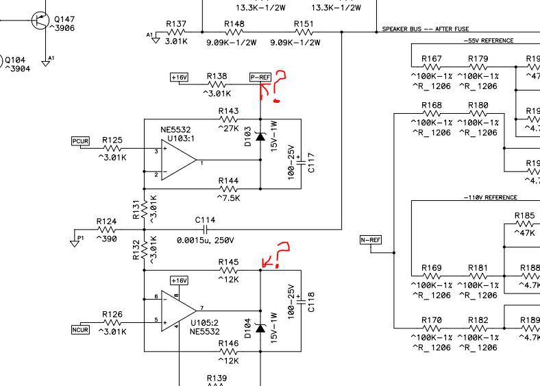

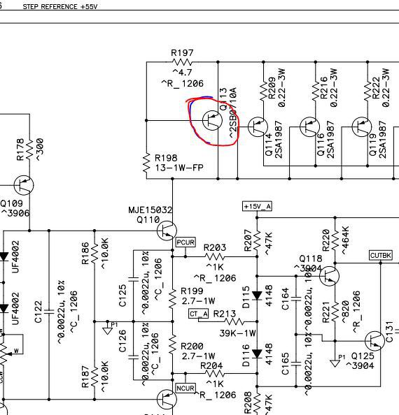

Haladj visszafelé a végtranzisztortól, a bázisra az őt meghajtó tranyó kollektora kapcsolódik, elsőként a TO220-as tokozású, annak a bázisára az áramgenerátor (az emitter-ellenállásán máris látod, ha nincs vezérlőáram), és annak bázisán van a bias szabályzó.
(#) szaka válasza reloop hozzászólására (») Jún 24, 2019 /
Sikerült megtalálni az első hibát! Zárlatos a Q113 B-C része.
2SA1281 tranzisztor van ebben az erősítőben a 2SB0710A helyett.
Holnap átépítem a másik panelből és meglátjuk, hogy sikert hoz e.
(viszont a másik oldalnál ez a rész jó és annál is van 4,5Vdc a kimeneten)
(#) reloop válasza szaka hozzászólására (») Jún 24, 2019 /
A tranzisztor kiforrasztva mutat zárlatot? A 4,7 Ω elég csalóka a két láb között.
Ez csak áramkorlát, a Q113 nélkül vizsgálható a DC egyensúly.

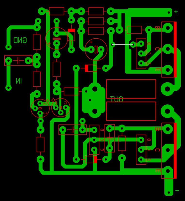

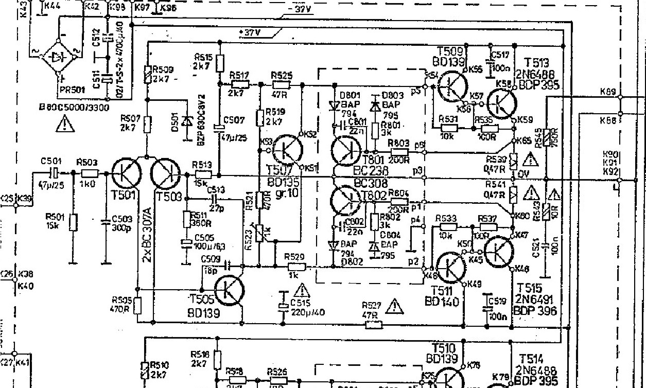

(#) Davidd hozzászólása Jún 25, 2019 /
Sziasztok! Elkészitettem ezt az erősitőt, de valamiért gerjed. Az npn vegtranyó nagyon melegszik. 12V zenerem volt csak itthon. Többin minden kapcsolas utan. Mellekelem a nyakot is.

(#) szaka válasza reloop hozzászólására (») Jún 25, 2019 /
Kiforrasztva volt zárlatos.
Kicseréltem, de még mindig kint van a 4.3Vdc a kimeneten.
Folytatom tovább...
Q110 (MJE15032) következőket mértem a GND-hez képest:
Bázison: 0V
Collector: 57V
Emitter: 0V
Q111 (MJE15033)
Bázis: 12,2V
Collector: -52,4V
Emitter: 3mV
De megyek tovább...

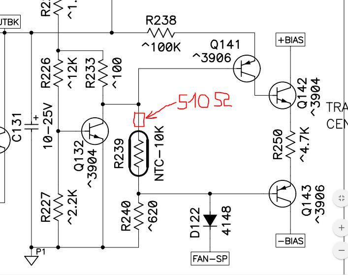

Megyek végig a rajzon és közben mérem az alkatrészeket.
Ezt az eltérést vettem észre a rajz és a valóság között.
Az NTC-vel sorba van kötve egy 510 ohm-os SMD ellenállás.
(#) szaka válasza szaka hozzászólására (») Jún 25, 2019 /
+BIAS feszültség a Q142 tranzisztoron: 14,57V
-BIAS feszültség a Q143 tranzisztoron: -15,51V
A 4,7K ellenálláson a GND-hez képest -0,83V mérhető mindkét lábán.
(#) reloop válasza szaka hozzászólására (») Jún 25, 2019 /
A Q109 áramgenerátor nem ad áramot!
Szerk.: Bridge-be van kapcsolva az erősítő?
A hozzászólás módosítva: Jún 25, 2019
Nincs bridge-be kapcsolva.
DUAL állásban van
A táp panelről jön a NO-PWR, úgy nézem ez állítja le mindkét csatorna nyugalmi áramát.
A rajzon lévő sok üres jumper arra utal, hogy nem használja a doksiban szereplő erősítő ezt a funkciót. A NO-PWR nem lehet testen.

(#) soos csaba válasza Davidd hozzászólására (») Jún 26, 2019 /
Helló!
Építsd meg ezt a kapcsolást, ez egy gyári erősítő kapcsolási rajza (tanúsítom hogy ez működik is!) , mégpedig az UNITRA WS 432-es erősítőé.
A végfok tranzisztorokat lehet helyettesíteni BD911, BD912-es típusokkal, de mehet bele izmosabb is..

(#) szaka válasza reloop hozzászólására (») Jún 26, 2019 /
A NO-PWR kimenet és a GND között 52mV-ot mértem. És a GND és a NO-PWR között 1Mohm ellenállást mérek.
De be van kötve!

(#) reloop válasza szaka hozzászólására (») Jún 26, 2019 /
A referencia feszültségek vizsgálata egyelőre célszerűtlen. Szimulátorba berajzolva a kapcsolásrészletet (nem kis munka) megnézheted milyen értékek adódnak.
Elsőként a meghajtó fokozat áramgenerátorát kéne elindítanod.
Ehhez Q118, Q125 túláramfigyelők zárva kell legyenek, az R220, R238 árama Q141-en keresztül el kell jusson Q142 bázisába. Innentől valószínűleg lesz nyugalmi áram és beindul az erősítő.
Sajnos időmből már nem futja a "CUTBK" forrásának felderítésére, de valószínűsítem onnan eredhet a két csatornán egyformán hibás működés.
(#) latyakosa válasza Davidd hozzászólására (») Jún 27, 2019 / 1
Próbáld meg a 2 db 100p hidegítő kondikat rövid lábakkal közvetlenül a B-C kivezetésekre ráforrasztrani.
A pozitív oldalon kicsit korrigáltam a vonalvezetést, egy átvágással és egy átkötéssel lehetne kicsit optimalizálni. Ha tartóós erősítőt szeretnél akkor egyrészről egy jobb kapcsolásra és nyáktervre lenne szükség.
A hozzászólás módosítva: Jún 27, 2019
(#) elektrorudi válasza Davidd hozzászólására (») Jún 27, 2019 / 1
Az a baj ezzel a kapcsolással, hogy nagyon "alap" kapcsolástechnikát használ. Ilyen kapcsolást 1-2W-os erősítőknél szoktak biztonságosan használni. A tápfeszültségből ítélve, ezt pedig egy faldöngető erőlködőnek szánták. Ha sikerül is valahogy működésre bírnod, akkor sem látszik biztonságosnak a használata. Azért írok feltételes módban, mert lehet, hogy 100 évig működik majd, de ránézésre, ezt nem várnám el tőle. A főbb problémák, melyek egy ilyen teljesítményű erősítőbe benne kelle, hogy legyen (szerintem).
- nyugalmi áram beállítási lehetőség(!)
- végtranzisztorok túláram védelme (semmi sincs benne, ami védené a tranzisztorokat túlterhelés ellen)
- végfok áramgenerátoros meghajtása (a feszültség utánhúzás helyett)
Már így is túl sok időt fordítottunk erre a kapcsolásra.

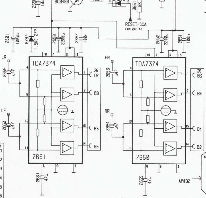

(#) Andralin hozzászólása Jún 28, 2019 /
Tanácsot szeretnék kérni tőletek.
Az autóm hangrendszerével olyan jelenséget tapasztalok, hogy ha felhangosítom a zenét annyira, hogy fülre még éppen nem torzít, akkor kb. 2 percig tökéletesen szól, majd 2 perc elteltével elkezdenek recsegni a hangszórók. Olyasmi recsegést halok, mintha kontakthibás lenne valahol valami. De nem hiszem, hogy fizikai meghibásodás lenne, mert a jelenség hideg rendszerrel bármikor ismételhető.
Az rádióm egy gyári fejegység, Philips 22DC982-es típus, a végfok IC-k TDA 7374. Gyári adatlap szerint a rádió 4x16 W-ot tud. Csatoltam a végfok rajzát is.
Szerintetek ez az IC okozhatja a recsegést, ha kicsit túl van vezérelve és bemelegszik?
Esetleg lehet az a gond, hogy a hangszóróim sokkal nagyobb terhelhetőségűek? Most olvasgattam épp a témában, hogy ez is lehet gond a DC összetevő miatt.
Az első hangszórók terhelhetősége adatlap szerint 140W/70W (max/RMS, 4Ω, Phonocar Pro-Tech 2/644 típus), a hátsók terhelhetősége pedig 120W/40W (max/RMS, 4Ω, Coral Daytona DLC 165 típus).
Tudnátok tanácsot adni, hogy mi lehet a recsegés oka?

(#) Davidd válasza elektrorudi hozzászólására (») Jún 29, 2019 /
Sziasztok! @latyakosa Igen a kapcsolás hagy maga után néhány kijavitani valót. Egyszerűsége miatt "tetszett meg". Köszönöm ki fogom próbálni.
@elektrorudi A nyugalmi áram beállitását ugye egy superdiódaval próbáltam megoldani a két dioda helyett. Mindent értek amit leirtál, de ezt a kapcsolást csak is az egyszerűsége miatt próbáltam volna ki. Poén, hogy beindult, megszólalt, de begerjedt...és annyi lett neki..
(#) ozpecs válasza Davidd hozzászólására (») Jún 29, 2019 /
Ezt a rajzot ha igaz (Sipos könyv) a Motorola tervezte anno régi gyengébb tranyókra, sokszor ha ilyet építünk, javítunk nagyon utána kell méricskélni mert jobb tranyókkal hajlamosabb lehet gerjedésre lényegesen. Az eredeti rajzot még a rádiótechnikában illetve az említett könyvben láttam én is, kipróbáltam (sokkal rosszabb felszereléssel rendes szkóp stb nélkül) nekem is problémás volt elsőre

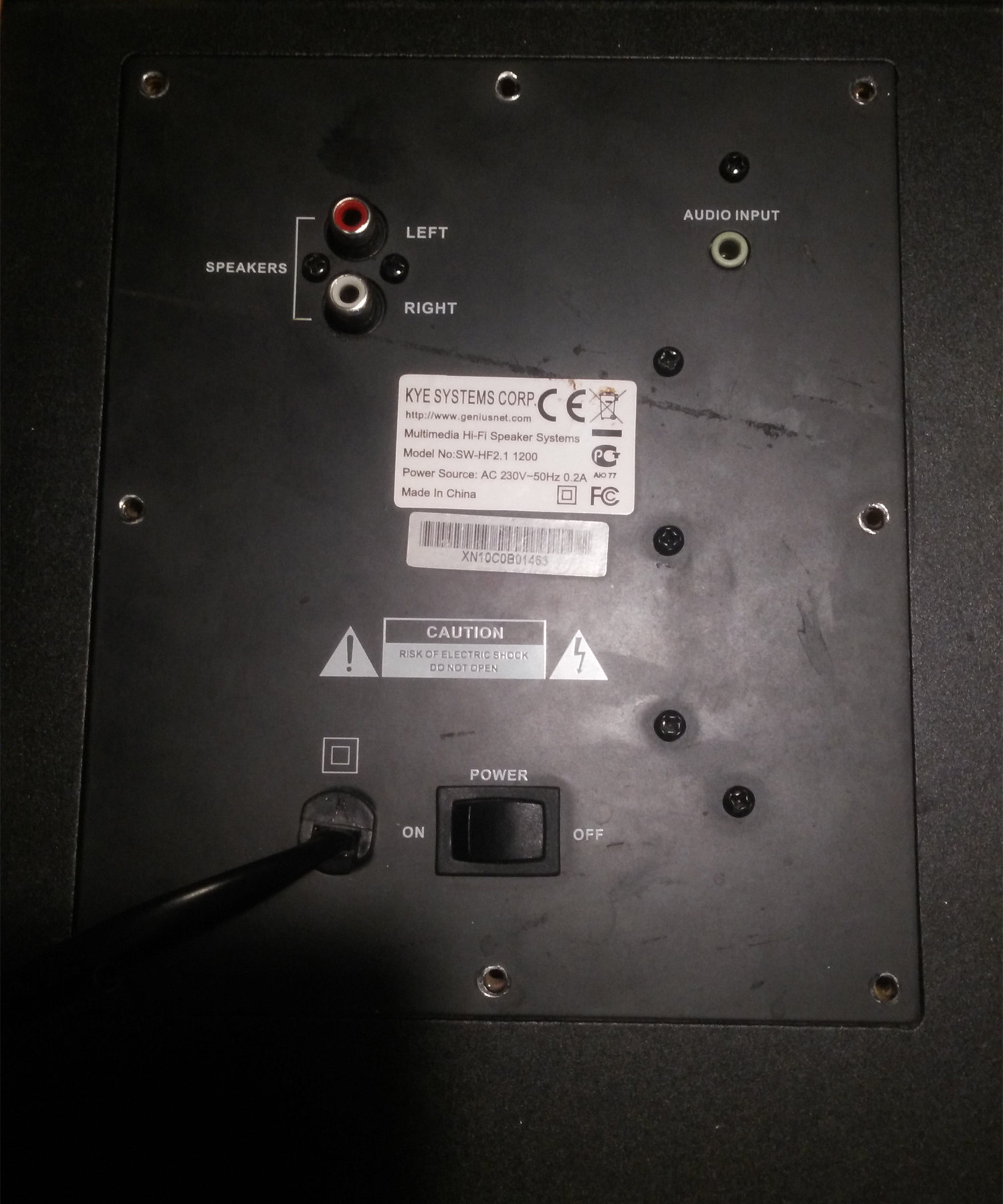

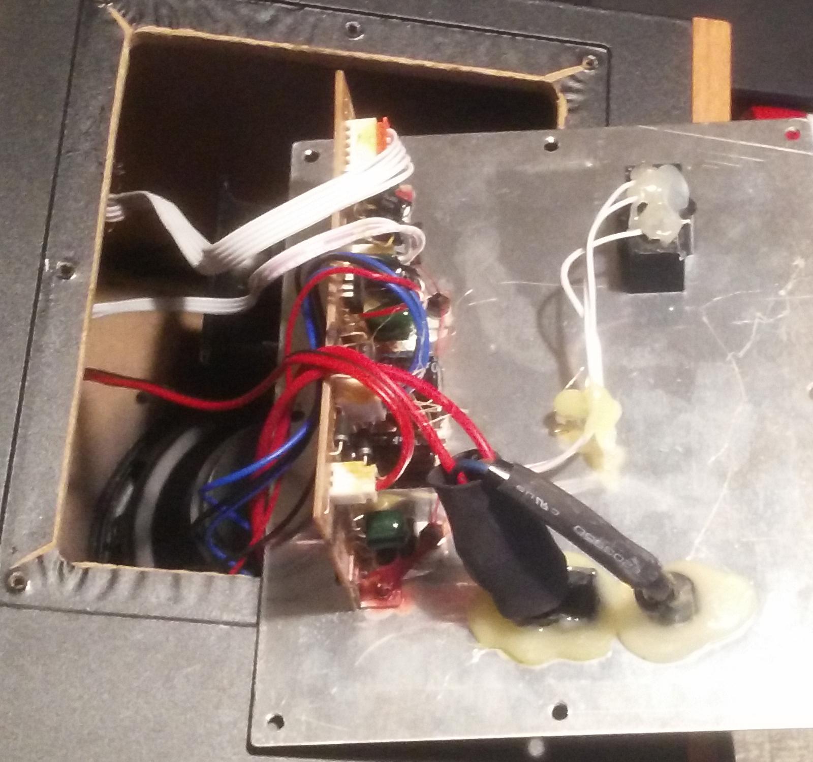

(#) tothbela hozzászólása Júl 1, 2019 /
előzmény
Egy Géniusz 2.1 aktív doboz csak a SW szól.
Majd itt folytatjuk.

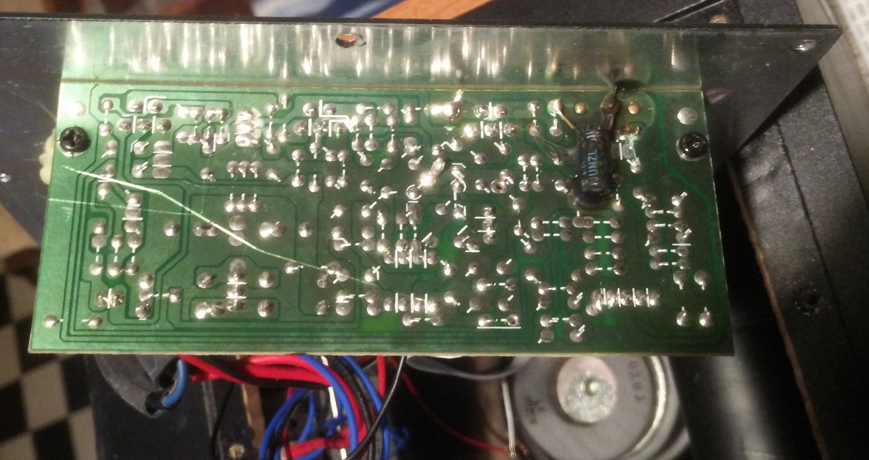

(#) urke1111 válasza tothbela hozzászólására (») Júl 2, 2019 /
Köszi szépen ezúton is kedvességed és segítőkészséged. Küldöm a kért képeket. Egyébként ha nem titok, ilyen kapcsolási rajzokhoz hol lehet hozzáférni?
A hozzászólás módosítva: Júl 2, 2019
(#) antiktelefon válasza urke1111 hozzászólására (») Júl 3, 2019 /
Esetleg innen.
A nyák hátán lévő kondenzátor fele keresném először a hibát. Ha a fekete ragasztó, akkor leszedni (vezetővé tud válni). A forrasztásokat érdemes átnézni.
Elég fapados erősítő, az utolsó előtti oldalon van rajz. Tápfesz ellenőrzés az ic-ken, jel ellenőrzése a hangerő potméterek kimenetén. Ha minden megvan, akkor a kimenő jel hiányának ellenőrzése az ic kimeneti lábán. Ha ott sincs meg, valószínűleg az ic rossz.
Ha a sub hibátlanul működik, és a sub bemenete oda van kötve, ahol a rajz mutatja, akkor a potméterek ellenőrzése kihagyható.

(#) tothbela válasza urke1111 hozzászólására (») Júl 3, 2019 /
A rajz az elektrotanyáról való, da amint PC elé kerülök, felteszem ide a pdf-et, csak most melóban nincs lehetőség erre. De talán már meg is előztek amint látom.
A végfokok elpukkanása nem valószínű. Délután PC-ről küldök tesztelési instrukciókat.
(#) antiktelefon válasza tothbela hozzászólására (») Júl 3, 2019 / 1
Linkeltem a rajzot, nem akartam ide feltölteni, hogy foglalja a helyet, hiszen neki mindegy, honnan tölti le.
Amint elkezd méregetni, ki fog derülni. A halkan szól mindkét oldal hibaleírásból hiányzó tápfeszt vagy szakadt testet tippelnék, ezért javasoltam az ic-k lábán ezeket ellenőrizni. (A hibás végfok a vizsgálatok megfelelő eredményei esetén lenne valószínű, nem gondolom alapvetően, hogy az a hiba.)
Azért a nyák forrasztási oldalán az a kondi elég ronda megoldás.
