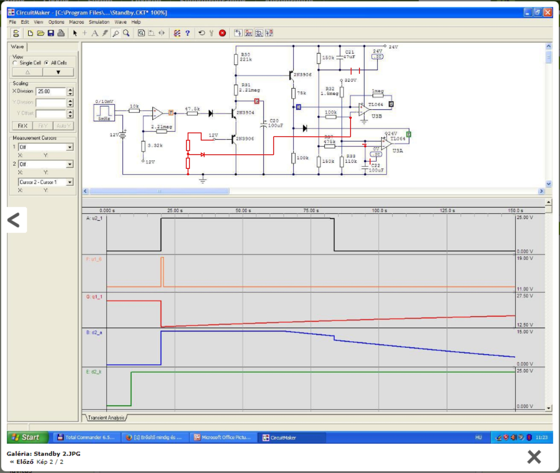

Az uj kondi jobbak közül valo, nem hiszem, hogy szivárog és az ESR-e is jobb, mint az eredetié. Ezt amugy is cserélnem kell, mert nem igen fér oda.
Ami viszont nálam is kiverte a biztositékot, nézd meg hogyan táplálják a relét.
Ma nem hiszem, hogy lesz idöm tovább piszkálni a dolgot, de a relé körül fog kelleni nézelödni. Mert amikor áram alá helyezem az áramkört, csak egy bizonyos idö után huz meg, és ugy marad. Azaz maga a kapcsolo áramkör müködik, de valami a bekapcsolás után pár másodperc után változik meg, és ugy is marad.
A másik müködö erösitö is a bekapcsolás után a relé meghuz ( pirosrol zöldre vált, majd ujra pirosba / Standby). A rossz viszont csak pirosrol zöldre billen és ugy is marad. Ott valaminek vissza kellene billenteni jel nélkül az áramkört. Ezt még nem volt idöm kibogozni.
Meg tudnád csinálni a Standby áramkörön a DC szinteket? Kösz.
(#) Karesz 50 válasza Massawa hozzászólására (») Szept 16, 2022 /
C20 az időzítés kezdetén 5 uA árammal töltődik (az eredeti rajz szerint). Hidd el, hogy van ekkora szivárgóárama annak a kondinak amit most betettél, nem véletlen volt ott olyan nagy "bumszli" elkó.
A Stan-by rész feszültségszintjei ott vannak a diagramon, de:
"A" mérőponton bekapcsolva 12 V, kikapcsolva 24 V.
"B" mérőponton bekapcsolva 14 V, kikapcsolva 0 V.
"C" mérőponton bekapcsolva 22 V, kikapcsolva 2 V.
U3A akart lenni egy bekapcsolási késleltetés, de elszámolták R33, R32 osztót ezért kapcsolgat ki-be. R33-at ki kell cserélni 15k-ra és esetleg C22 megnövelni. Ezt ki kell kísérletezni.
Látom, hogy két párhuzamos 62k korlátozza a relé áramát. Nincs ezzel semmi gond. Ilyen

(#) Massawa válasza Karesz 50 hozzászólására (») Szept 16, 2022 /
Nem a bekapcsolás a gond, hanem a kikapcsolás.
A rajzodon a kikapcsolás hiányzik, pedig ennek is elvben be kell következnie. Szoval a bekapcsulás után jel nélkül az áramkörnek vissza kellene állnia az alaphelyzetbe, amikor a relé ujra elenged, és begyullad a piros LED. Ez nem következik be.
Az a két ellenállás meg a dioda tiszta agymenés a relé áramkörében. De ezzel most ne foglalkozzunk.
(A diodának az induktivitáson keletkezett impulzusokat kellene elnyomnia s nem az ellenállásokon.)
A C22-t meg az ellenállások értékét meg fogom vizsgálni, habár a rajzon meglehetösen szük toleranciás alkatrészekkel hösködtek. És tény, hogy eddig még hibás alkatrészt nem találtam.
A hozzászólás módosítva: Szept 16, 2022
Harmadjára is leírom. Azért nem vált vissza standby-ba mert szivárog C20 kondi. Tedd vissza az eredetit, vagy formázd az új kondit addig míg meg nem szűnik a szivárgóáram.
A rajzomon ott van a kikapcsolás. Akkor kapcsol ki amikor U3B kimenete L szintre vált.
A relével párhuzamos szabadonfutó dióda (D10) jól van bekötve, így kell.

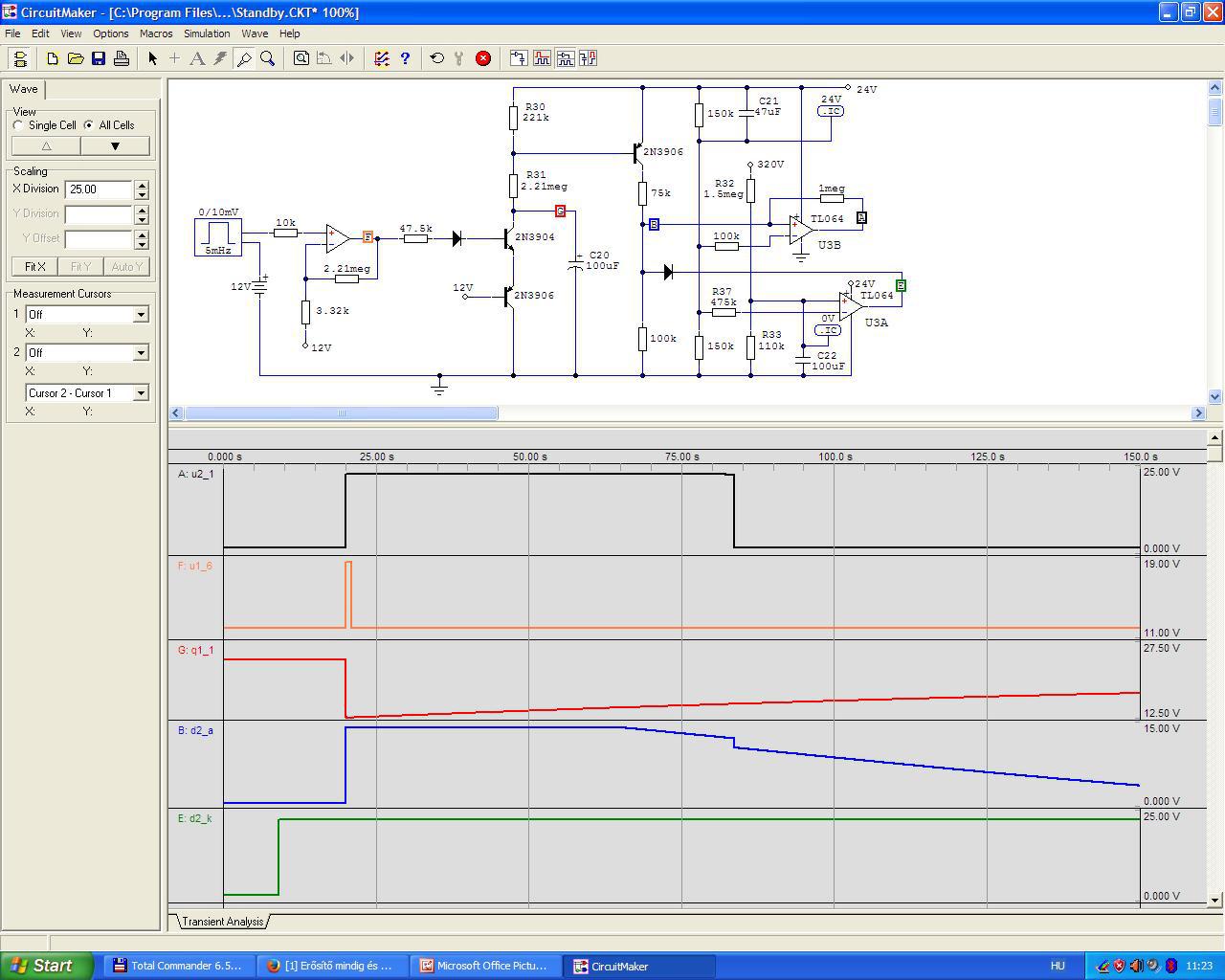

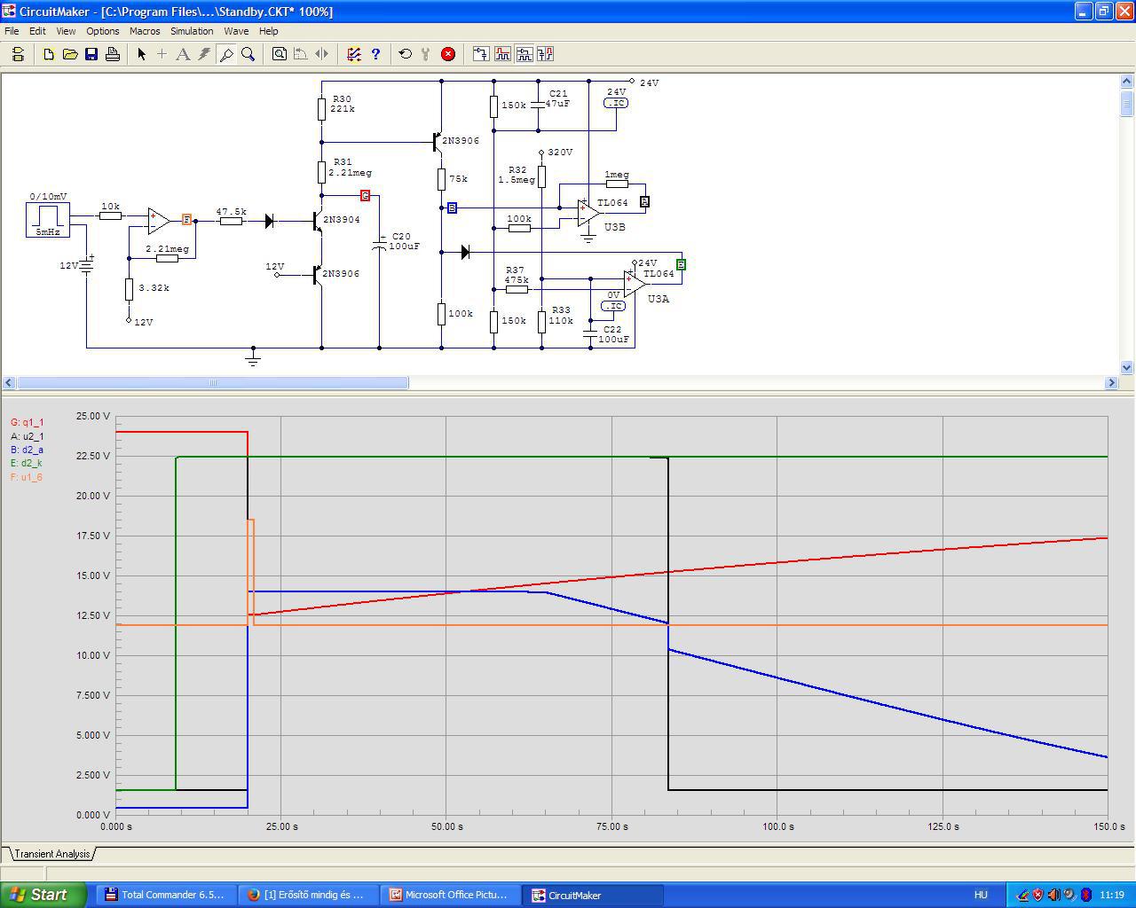

(#) Karesz 50 válasza Karesz 50 hozzászólására (») Szept 16, 2022 /
Itt van az idő-diagram kétféleképpen ábrázolva, a fontosabb csomópontok szintváltozásaival.
Az az U3A ahogy eredetileg van - a szimulátor szerint (és szerintem sem) - soha semmit nem csinál csak H szinten van a kimenete. Így módosítva ad egy bekapcsolási késleltetést, de ennek sem biztos, hogy van értelme.
Ennél többet már tényleg nem tudok segíteni ezügyben.
