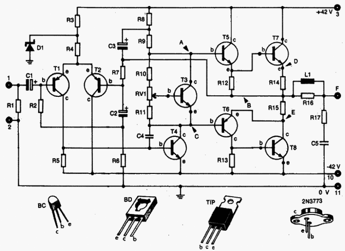

Tápfesszel kapcsolatosan kérdeznék , ha lehet.
+-48 voltról próbálom éleszteni , viszont a tápkörbe bekötött izzók világítanak ,nyugalmi poti állásától függetlenül!
Melyik ellenállatot kell növelnem , hogy egyáltalán nyugalmi áramot tudjak állítani?Míg el nem felejtem d1 dióda 9v1 helyett 12voltosat építettem be!
(#) Gafly válasza black1989 hozzászólására (») Jan 18, 2024 /
Milyen izzó?
De mindegy is, T3-nál az "A" és "C" pontot rövidrezárva semminek nem kellene világítania...
Ugyanakkor az "F" ponton nem lenne szabad érdemben feszültséget mérned...
(#) black1989 válasza Gafly hozzászólására (») Jan 18, 2024 /
Tápköbe betett izzó!
Próbálom köszi!
Egyébként miért zárjam rövidre?
Hibakeresés céljából, csak ideiglenesen.
Ilyenkor nem lenne szabad számottevő áramot felvennie, hacsak nincsen valami nagybaj...
Mindkettő ágba, és mekkora?
Hangszóró ugye nincsen rajta?
(#) black1989 válasza Gafly hozzászólására (») Jan 18, 2024 / 1
Megvan a hiba! Én néztem el nem kicsit
T4 t6-ot felcseréltem!
Gyönyörűen indul!
Mekkora nyugalmit állítsak?
(#) Gafly válasza black1989 hozzászólására (») Jan 18, 2024 / 1
Amikor már nagyon halkan nem torzít/reszelős a hangja.
Mellesleg: Ügyes vagy.
