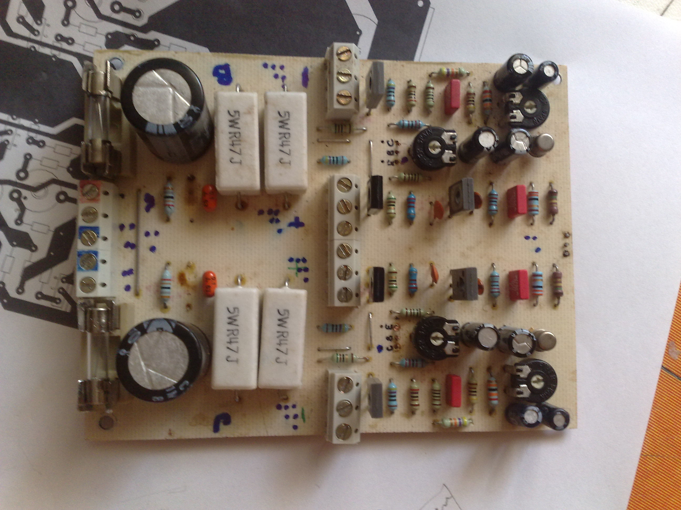

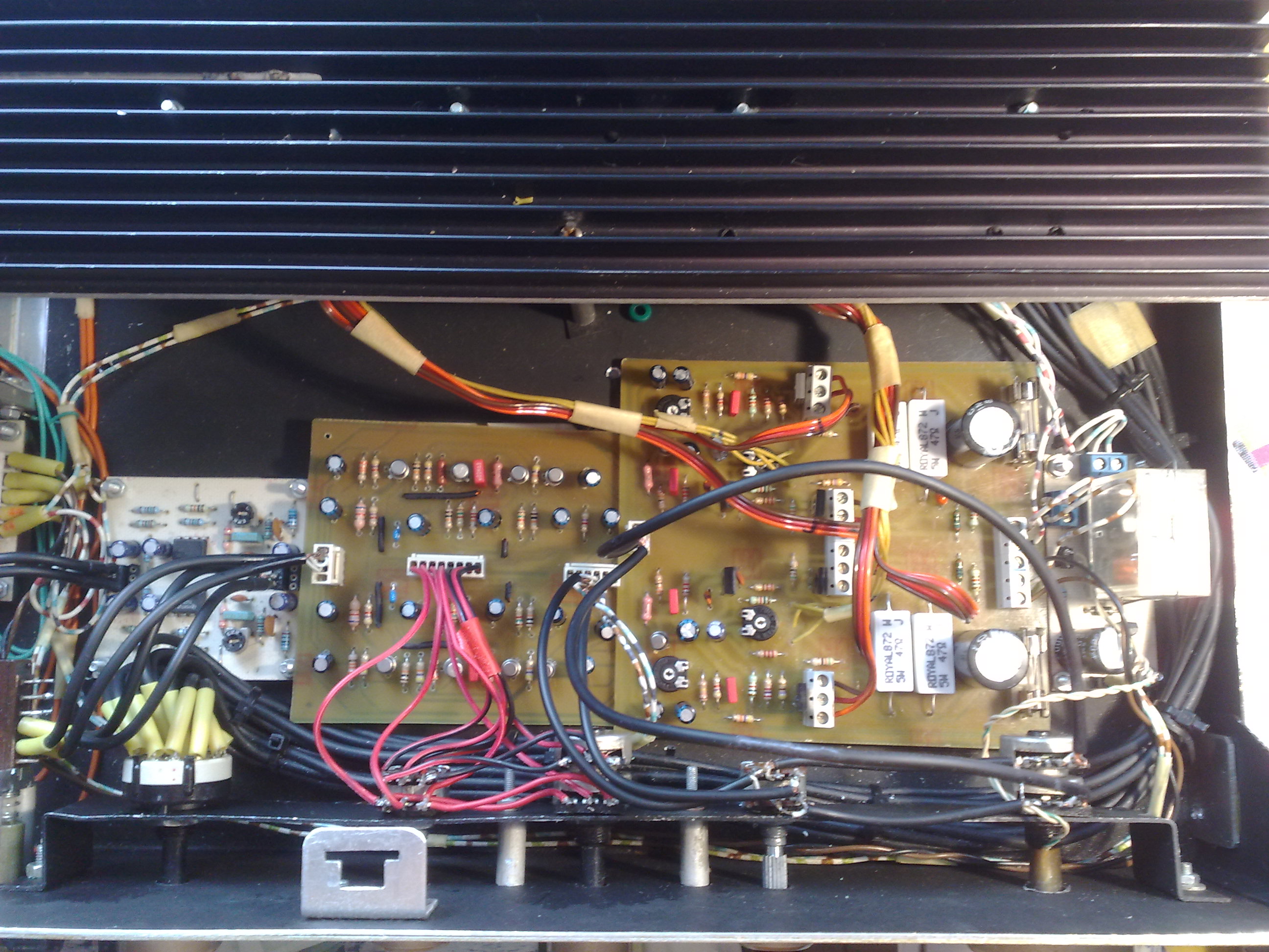

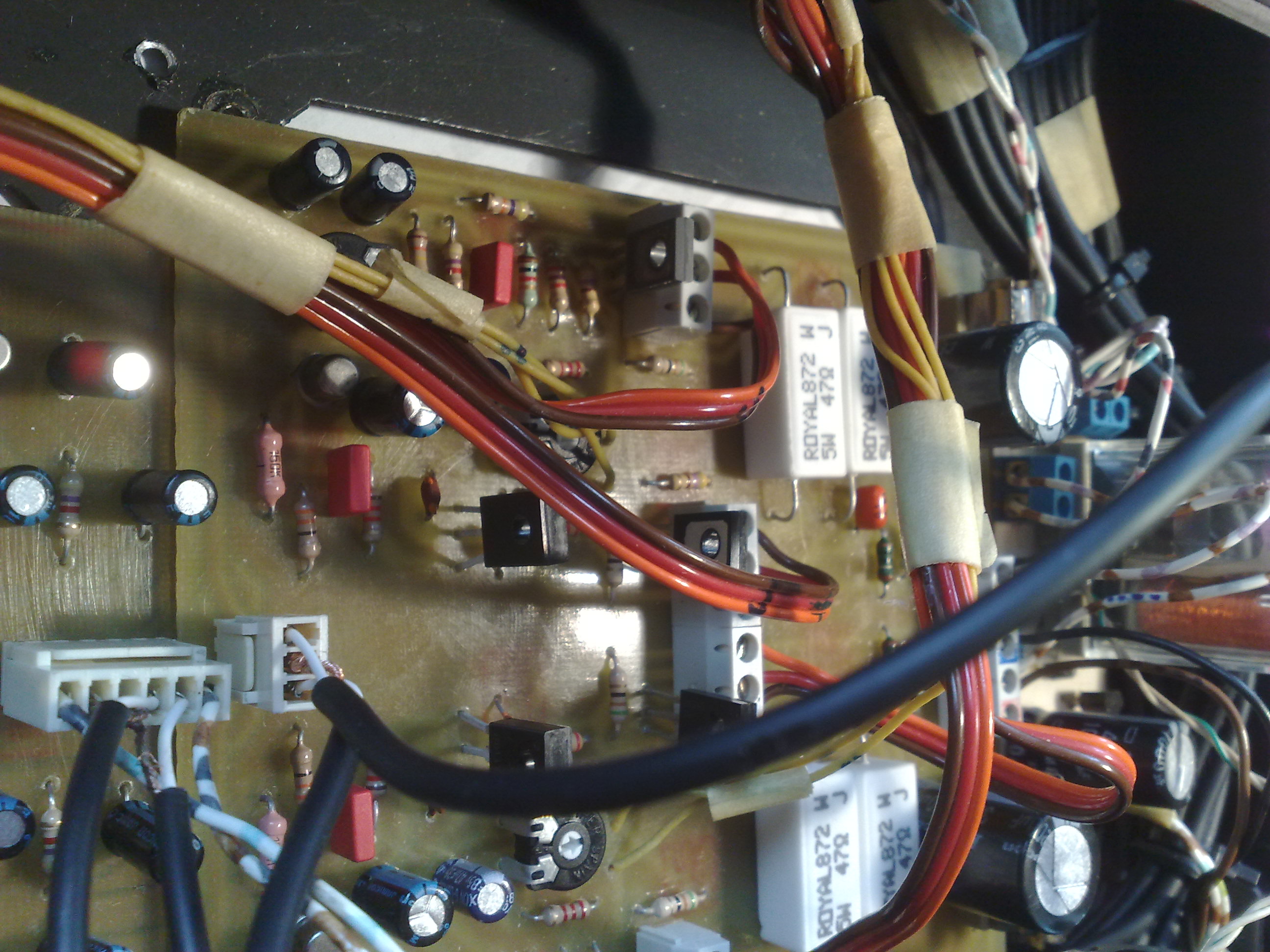

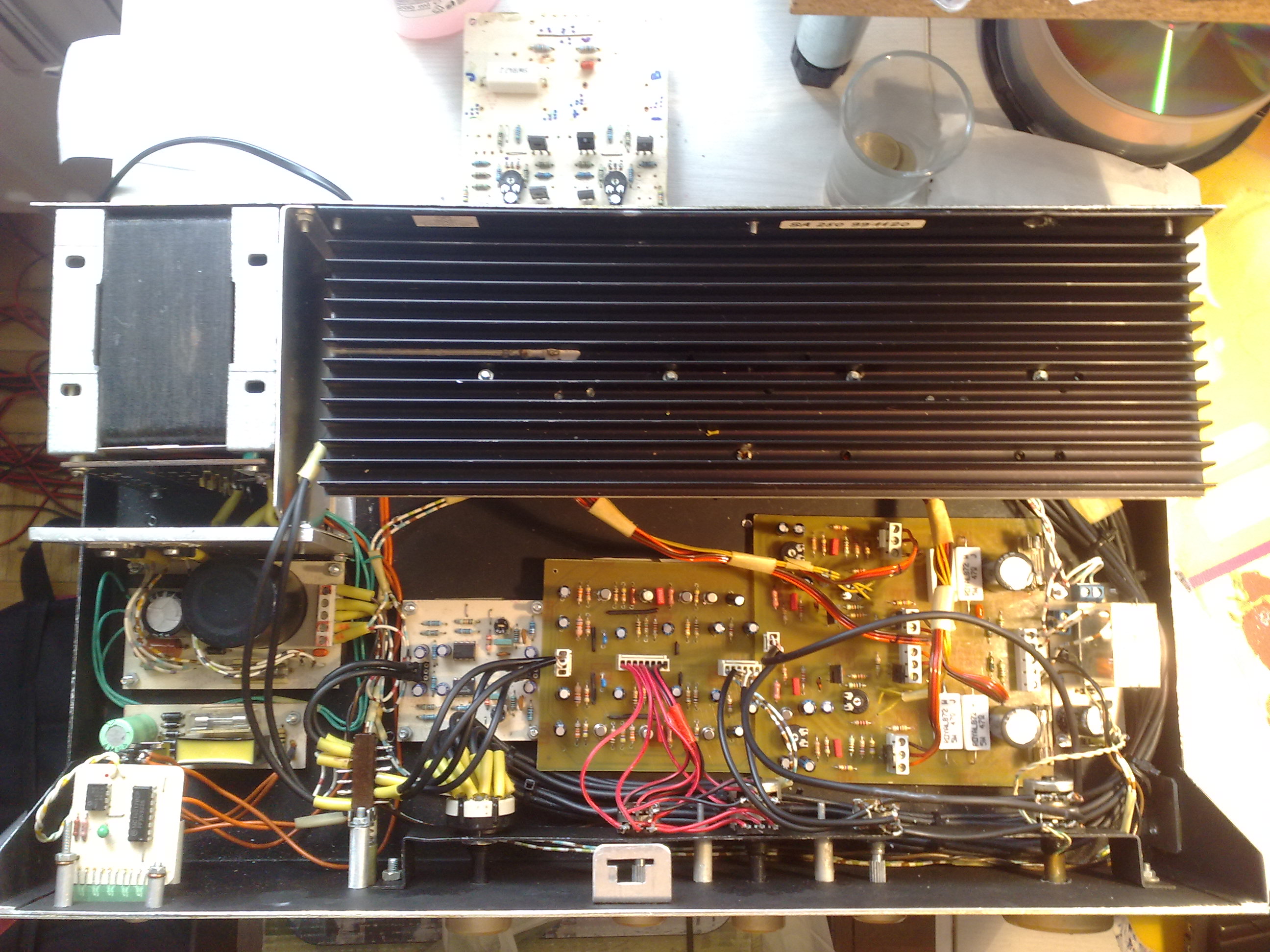

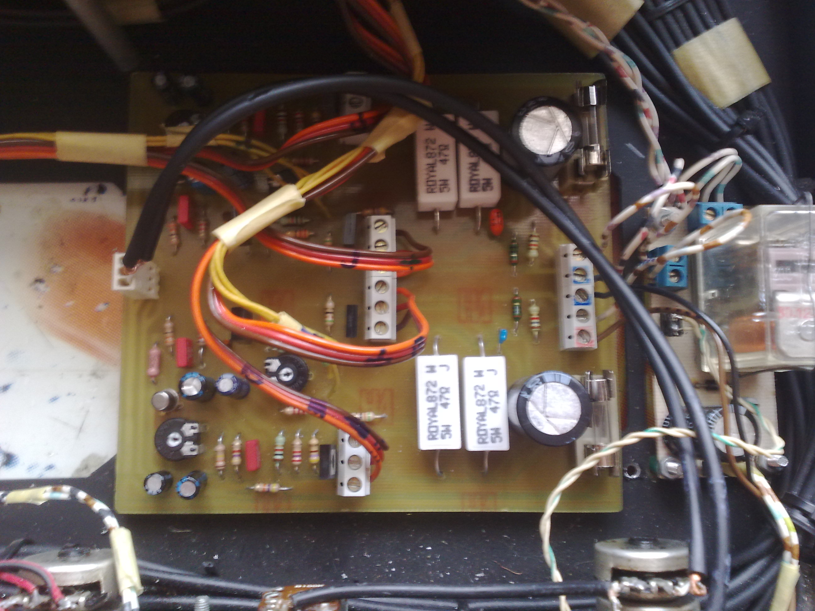

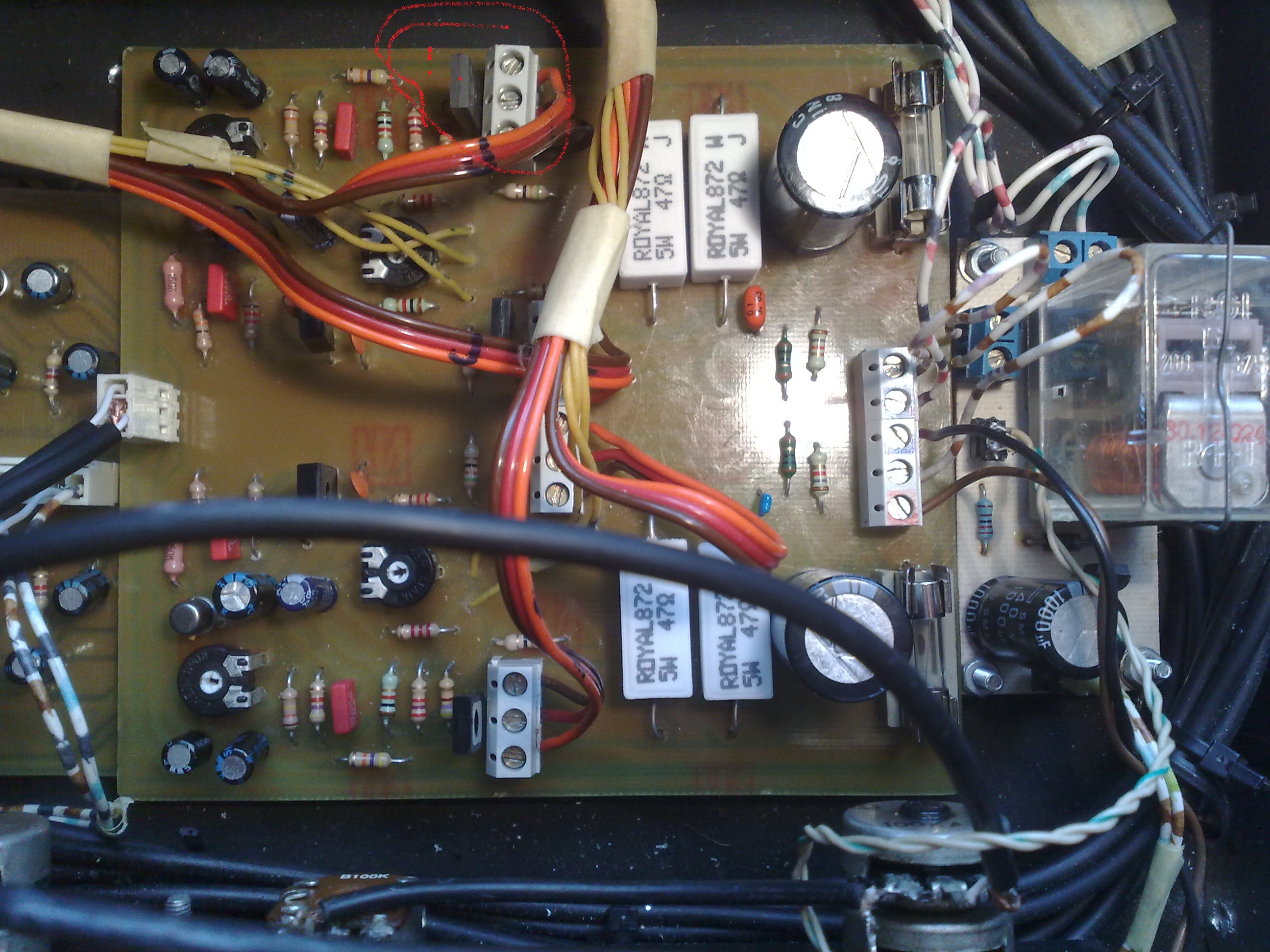

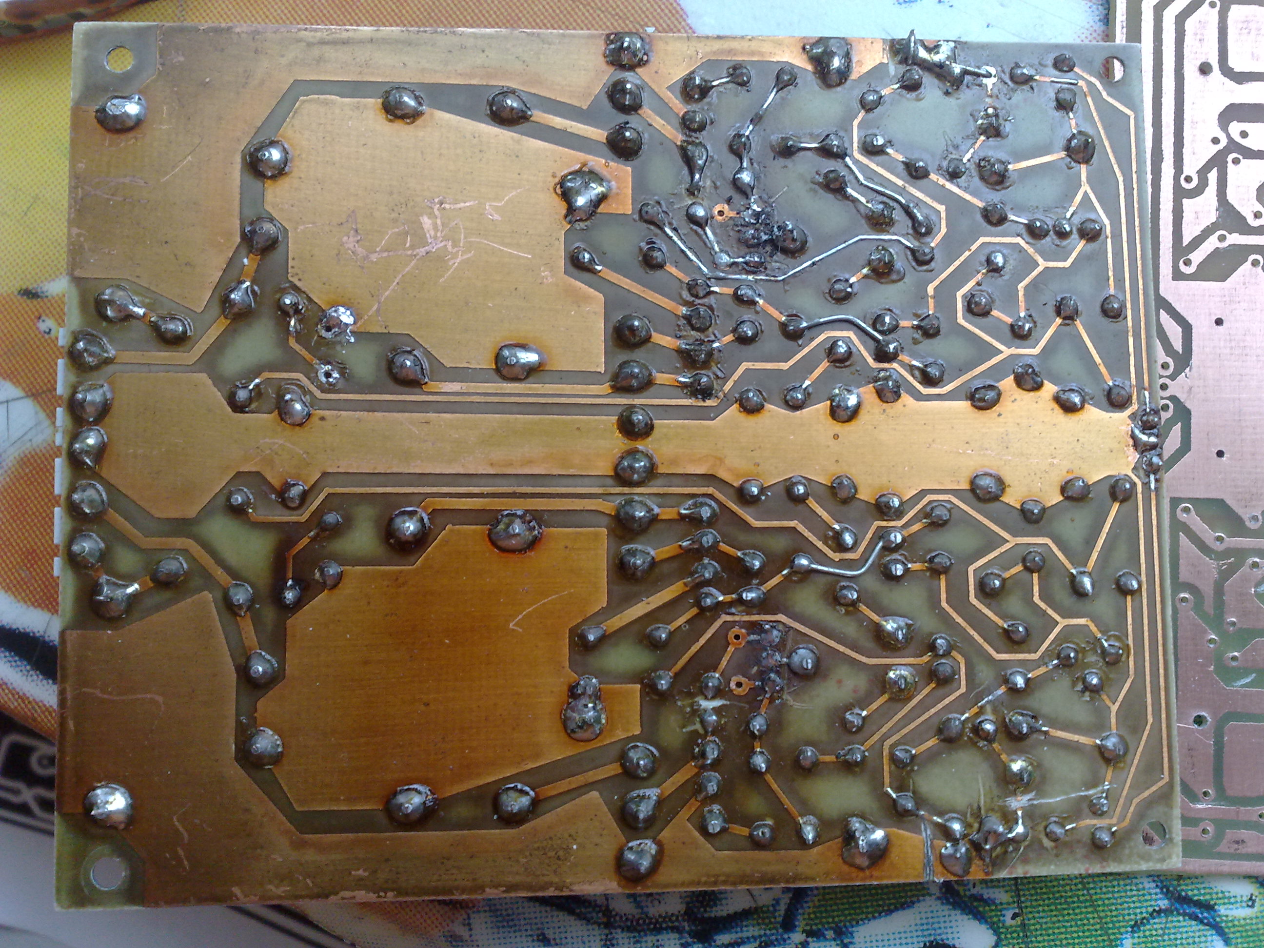

Üdv mesterek !
Ek kis segítséget szeretnék kérni tőletek .Van egy házi gyártmányú erőködőm amit az idő vas foga egy picit megrágott már (a nyákok nem voltak korrózió ellen védve)
és új nyákot csináltam meg kicseréltem benne az összes alkatrészt és most az a problémám ,hogy csak recseg meg az egyik oldalon van egy tranzisztor ami melegszik azonnal ahogy bekapcsolom (vasalni lehetne vele) .teszek fel néhány képet első az eredeti felülről 2 eredeti alulról 3 új alulról 4 új beépítve.nem tudjátok mi lehet a probléma? ha kell még kép szívesen teszek fel róla csak légyszíves segítsetek mert a monitor hangszórótól már égnek áll a hajam.
Amúgy az erősítő üzemelt előtte sacc 10 évig .
segítségeteket előre is köszönöm
(#) csatika hozzászólása Márc 10, 2010 /
A lényeget elfelejtettem a pirossal bekarikázott jószággal van probléma mivel ugyan olyan a két oldal és a másik nem melegszik :s teszek még fel néhány képet. Amúgy egy BD 139-es tranzisztor

(#) peter1995 válasza csatika hozzászólására (») Márc 10, 2010 /
Mitől romolnak el a BD 139 tranyók?Nekem már 2t kellett cserélni.Ilyen rosszak vagy mi.Mert amíg csak nekem volt (hát biztos én csinálok valamit rosszul.)De most hogy már másnak is gond van vele...
(#) hangszoros válasza peter1995 hozzászólására (») Márc 10, 2010 /
Lehet az is hogy egy stikes szériát kifogtatok
Vagy áramkörileg van határértékfelett hajkurászva.
Erről véleményt csak a kapcsrajz, tápfesz, ellenálás értékkel lehet mondani

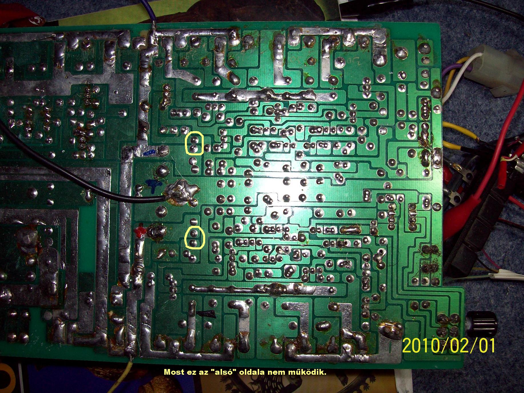

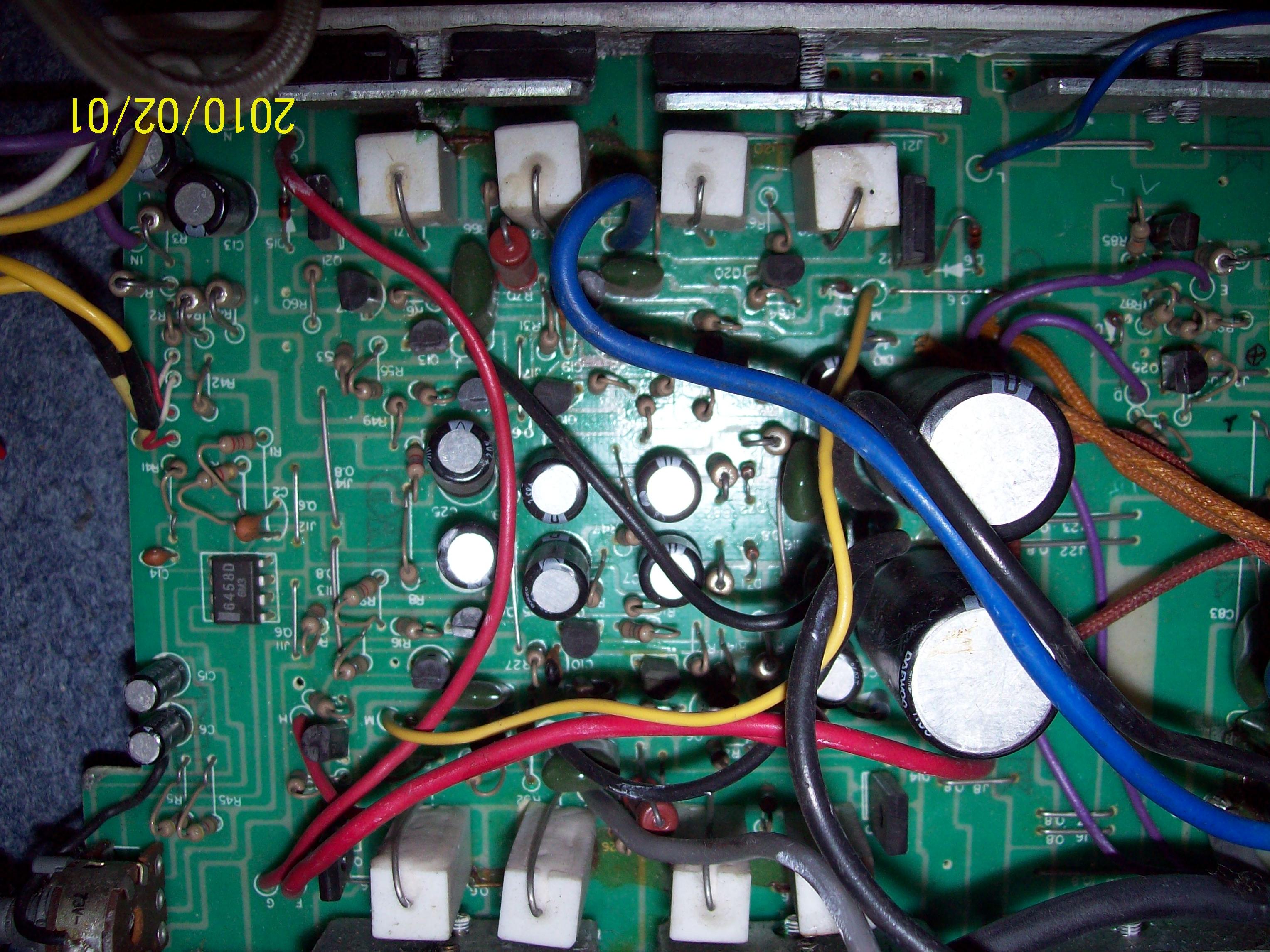

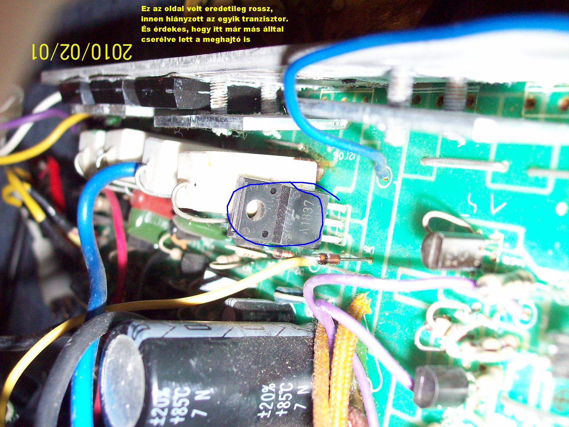

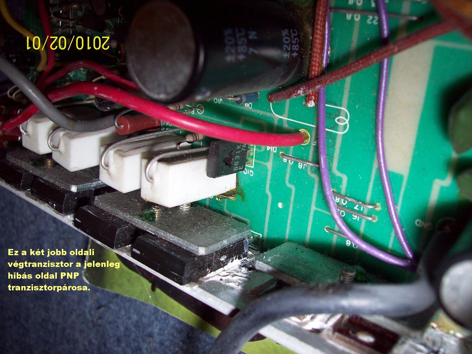

Van nekem egy autós erősítőm (tipikusan márkájanincs), amiben oldalanként van 2-2 TIP2955 és TIP3055.
Mikor hozzám került, akkor az egyik oldal nem bírta a terhelést. Terhelés nélkül szépen ki lehetett vezérelni , még sin40Vpp is kijött belőle. (+-22V-os tápról).
De ahogy ráakasztottam a terhelést (4ohmos hangfal) a kimenő jel negatív oldala eltorzult. Ha felvittem a frekvenciát több száz Hz-re akkor ez a jelenség csökkent, ill. meg is szünt.
Nézegettem, és lám: hiányzott az egyik PNP tranzisztor. Gyorsan pótoltam egy TIP147 -vel. Meg még kicseréltem 2 ELKO-t.
Telt múlt az idő (kb 1 hónap) , és egyszer csak azt vettem észre, hogy az egyik oldal nagyon torzít (arról az oldalról van szó, ami eredetileg jó volt).
Ránéztem szkóppal, és itt is a negatív oldal hibádzott. Terhelés nélkül kijön belőle a szinusz, de terheléssel nem.
(Hasonló képen, mint ahogy fent írtam a másik oldallal kapcsolatban, DE a lényeges külömbség, hogy ezt az oldalt terhelve akármilyen kicsi is a kivezérlés (pár V) a szinusz -ugyan megmarad egy darabig- negatív fele sokkal kisebb, mint a pozitív, és nagyobb kivezéreltségnél pedig teljesen eltorzul.
A végtranzisztorok bázisán ugyan olyan a jel, mint a az emitterükön, és ez igaz a meghajtókra is. Tehát vagy a végtranyók húzzák el visszafelé az egészet, vagy már eleve rossz jel megy a meghajtókra is.
(a műveleti erősítő kimenetein még nem látható torzulás a jelben)
Szerintetek mit kéne megnézegetni, megméregetni, esetleg kicserélni, és mire? (lehető legkevesebb forrsztással)
( a képen van két sárga karika, ott voltak az ELKO-k amiket kicseréltem 100µF ról 470µF -ra)

(#) lapose válasza szucsip hozzászólására (») Márc 10, 2010 /
Ha van egy jó oldalad, összehasonlíthatod a feszültségeket, hogy hol van eltérés.
Érdemes szétnézni a meghajtó-végfok könyékén. Nálam egy hasonló esetben egy tranzisztor bázisával soros ellenállás megnyúlása okozott ilyesmi hibát.
(#) szucsip válasza lapose hozzászólására (») Márc 10, 2010 /
Oké, köszönöm. Első körben elég a munkaponti feszültségeket összehasonlítani?
(Erre az ellenállásos dologra én azért nem gondoltam,mert nem látszik egyik ellenálláson sem pörkölődés, sem pedig tranzisztoron. Sajnos tranzisztorból van benne egy marék/oldal, és még csak rövidzárvédelem sem futotta ebből:S)
Az lehetséges, hogy egy tranzisztor úgy hibásodik meg, hogy leesik a bétája?
„Az lehetséges, hogy egy tranzisztor úgy hibásodik meg, hogy leesik a bétája?”
Lehetséges. De megszakadhat, zárlatos lehet, átvezethet stb.
Ha az ellenállás megnyúlik, sokszor nincs látható jele.
De az még a gond, hogy hiába mérnék munkaponti feszt, mert csak TERHELT vezérlésnél jön elő a nyomora
Igen, nem biztos, hogy ki tudod mérni, de lehet szerencséd. Pl. egy bázis-szakadt tranzisztornál ha 0.2V-al feljebb megy a feszültség az már számottevő.
Érdemes minden tranzisztornál odafigyelni a bázis-emmiter feszültségre, mert sokat elárul az adott fokozatról.
Nem kötekvésből; de az erősítő láncban van szakadt bázisú tranzisztor, akkor hogyan érkezhet meg a helyes jel a kimenetre (terhelés nélkül)?
(#) lapose válasza szucsip hozzászólására (») Márc 11, 2010 /
Az én esetemben például a meghajtó emitter és a végfok közötti ellenállás volt szakadt, ezért csak a meghajtó működött a végfok nem. Kis hangerőnél elég volt a meghajtó emitterárama, hogy ne torzítson az erősítő, de mikor már kellett volna a végfok árama is, akkor kezdte torzítani a jel azon felét, ahol a végfok nem kapott áramot. Ha pl. szakadt a végfok tranzisztor bázis emmiter átmenete, akkor is ugyanez a helyzet.
Másrészt egy erősítőben nemcsak erősítő tranzisztorok vannak(ez elég hülye megfogalmazás), hanem pl. áramgenerátorok, áramtükrök. Ha itt hibásodik egy tranzisztor az sem biztos hogy teljes hangtalansággal jár, hanem csak a munkapontok durva eltolódásával.
Mellesleg nézegetve az erősítődet, szerintem van benne védelem, csak nem biztos, hogy működik.
