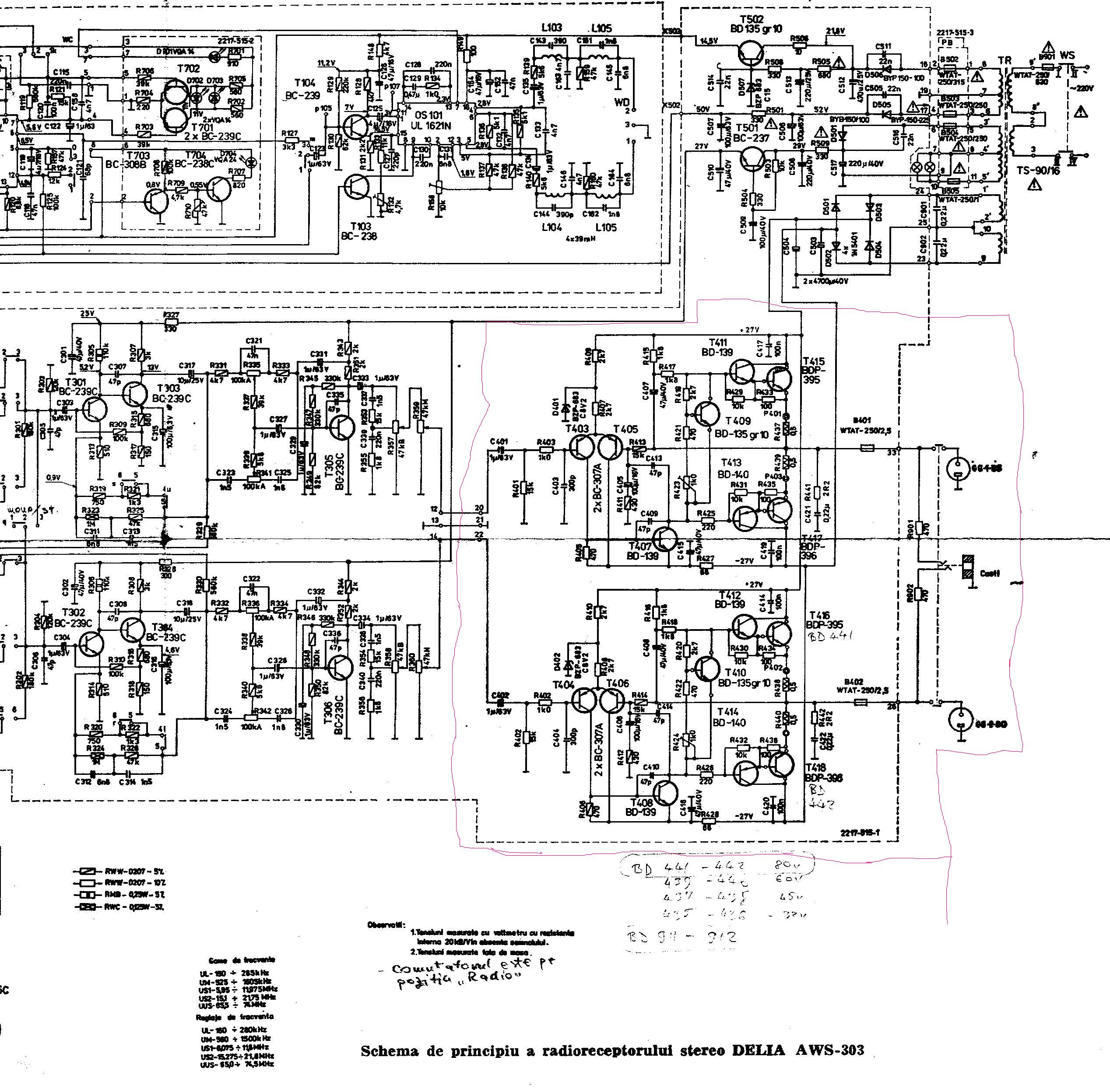

Kérlek felteszem a teljes kapcsi rajzot,remélem hasznát veszed

sziasztok,ugylatom mar hard feltete a deliarol a kapcsrajzot,akor en mar nem teszem fel.Most jodtem haza epen ,voldtam az aszonynal,es azert nem csinaltam kepet a kapcsrajzrol edig.Na jo szerelest nektek,es sok sikert a DELIAhoz!

Soos Csaba,
Ha a trimmer (R423/R424) minimumon (0 Ohm ) van akkor a T409 illetve T410 altal megvalositott feszforras 4V-os feszultsegkulonbseget hoz letre a meghajtotranyok bazisa kozott, ha maximumom van (1 kOhm ) akkor ez az ertek 1,7V.
Ezek utan a talalos kerdes szamodra: mikor nagyobb a nyugalmi aram, ha az elofeszites erteke 1,7V vagy ha 4V.
Varom valaszod!
Masik dolog:
Mukodik BD241/242-vel meg BU tranyoval is. Mukodik es szol, de nem sokaig mivel a biztonsagos mukodesi tartomany (SOA) tul alacsony. Nem veletlenul vannak kulonbozo karakteru tranyok, pl. meghajto, sorveg, HF-vegfok, RF-vegfok tranyok. Mind-mind kulonbozo celokra keszul.
