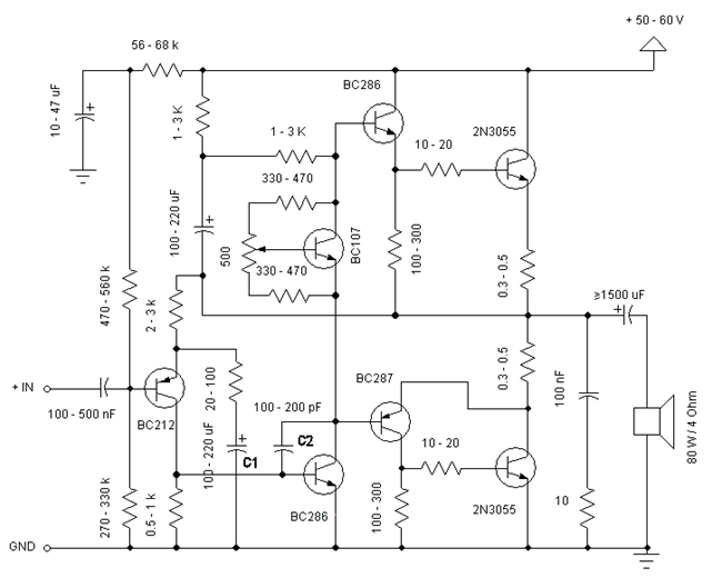

(#) Mayan hozzászólása Dec 3, 2007 /
Sziasztok, találtam egy régi rádiótechnikában egy érdekes erősítőkapcsolást, arra gondoltam, meg kellene csinálni nagy teljesítményre, pl. 15-20w-ra, mert olyan egyszerű hogy csoda. 2n3055 / 2955 -re
gondoltam a végére és bd139-re meghajtónak.
Valaki tervezésben jártas emberke segítségét kérném aki megmondja hogy ez lehetséges-e, érdemes-e, és ha igen akkor milyen alkatrészértékekkel. Tranyós erősítőt még nem nagyon csináltam csak ic-st, azt elég sokat.
(#) valve válasza Mayan hozzászólására (») Dec 3, 2007 /
Ez azszem az elmeleti megkozelitese a dolgoknak, ilyen erolkodot nem szoktak epitteni, ugy ertem ha mar hasznalni is akarod akkor meg par ellenallas meg tranyo-kondi is kell bele,.. Ez igy szinte nem erosit semmit,.. (nemhogy 10-20w -ot) Ha ebbol akarsz erolkodot akkor annyi alkatresszel kell megtodd, hogy jobb ha egy kesz kapcsirajzot epitessz meg, ami mar le van tesztelve, van nyakterv, stb-stb,..
(#) hapro válasza Mayan hozzászólására (») Dec 3, 2007 /
Én a helyedben nem foglalkoznék vele. Létezik annyi jó kiforrott kapcsolás amik szintén egyszerűek, és megépíteni sem nagy kunszt.

(#) lamalas válasza Mayan hozzászólására (») Dec 3, 2007 /
A helyzet az, hogy ennek a kapcsolasnak inkabb csak elmeleti jelentosege van, gyakorlati eleg keves. Mondhatjuk ugy is, hogy ez a kapcsolas az alapja az emitterkovetos kimeneti fokozatnak, de nem tobb. Szerintem is keressel valami olyan kapcsolast ami a gyakorlatban is jol bevalt es konnyen utanepitheto. A Radiotechnikakban eleg sok kapcsolas latott napvilagot az evek soran.

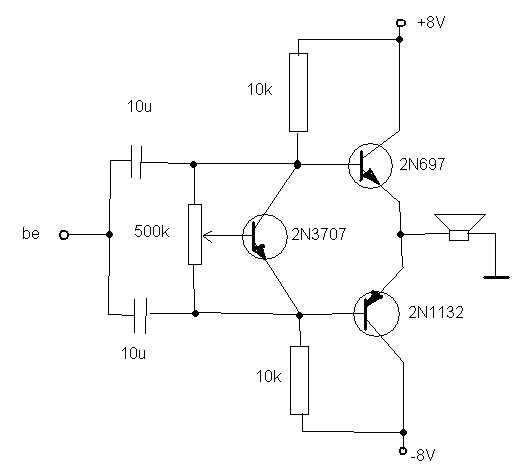

(#) Mayan válasza lamalas hozzászólására (») Dec 3, 2007 /
Igazából azon csodálkozok hogy a triódás single ended végfokokat hogy felmisztifikálják, hogy az az isten, akkor miért ne lehetne ugyanazt megcsinálni tranyóval ? Gondoltam pl. arra hogy egy BU... tranyó, 300V, csöves kimenőtrafó, alapkapcsolás, mint a 3 alkatrészes kis egytranyós erősítőm. Az miért ne lehetne olyan mint csővel ? A csöves kapcsolások olyan egyszerűek. A múltkor csináltam egy EL84-el egy single ended kis erősítőt kimenő és bemenőtrafóval, vonalszintű jelről gyönyörűen szólt, ja meg persze a katódon 150ohm és 100uF. De így is csak pár alkatrész. Valahol olvastam hogy vannak ilyen egzotikus egytranyós erősítők amik úgy szólnak mint egy csöves. Na ez piszkálja a fantáziámat...
(#) Mayan válasza Mayan hozzászólására (») Dec 3, 2007 /
És ezekkel mit lehetne kezdeni ?
(#) Pafi válasza Mayan hozzászólására (») Dec 3, 2007 /
Az az egyik gond, hogy egy tranyó belseje borzasztóan pici, ezért nagyon gyorsan követi a hőmérséklete a teljesítményváltozásákat, és mivel minden paramétere hőmérsékletfüggő (pláne a bipoláris tranyónak!), ezért szanaszét modulálja a jelet (hacsak nem trükközünk). Egy cső hőmérséklete viszont eleve nagyon lassan változik, ráadásul a paramétereit a katód hőmérséklete befolyásolja, a disszipáció viszont az anódon lép fel, tehát a cső eredendően mentes a termikus eredetű torzításoktól.
A másik gond meg az, hogy a te 1-tranyós kapcsolásod úgy van "méretezve", hogy 0,1 W-ot sem ad le jelentős torzítás nélkül. A 3-tranyósnak meg nincs feszültségerősítése.
Talán egy rakás j-FET-tel, meg egy jól méretezett illesztő trafóval lehetne a csövesekhez hasonlót építeni.
Csatoltam egy szintén egyszerű kapcsolást (2 MOSFET, 2 ellenállás, plusz a táp). Ez 1 W-ot ad le kis torzítással, és van feszültségerősítése, nem fogyaszt túl sokat (trafófüggő, de 4 W körül), és nem ad egyenáramot a hangszóróra. A brummja is minimális.
(#) Mayan válasza Pafi hozzászólására (») Dec 3, 2007 /
Köszi ez érdekes kapcsi, lehet hogy meg is csinálom.
Az egy tranyós kis erősítőt jó ideig használtam a munkahelyi gépemre kötve .mp3 hallgatásra és azért elég hangosan szólt, 1w szerintem megvolt, és nem hallottam torznak egyáltalán, sőt kifejezetten jónak tűnt, azért is csodálkozom hogy a profik szerint olyan gáz ez a kis cucc...
Ami a quick.gif-ben van, olyat már építettem, bár kicsit más méretezéssel (kisebb ellenállások), és a visszacsatoló ellenállást a kimenetre (de még az elkó előtt) kötve. Működött, használható. Csak épp egy TDA2030 jobb és egyszerűbb.
A fül becsapós. Normál zenehallgatáshoz 0,01 W is elég. Mérd le!

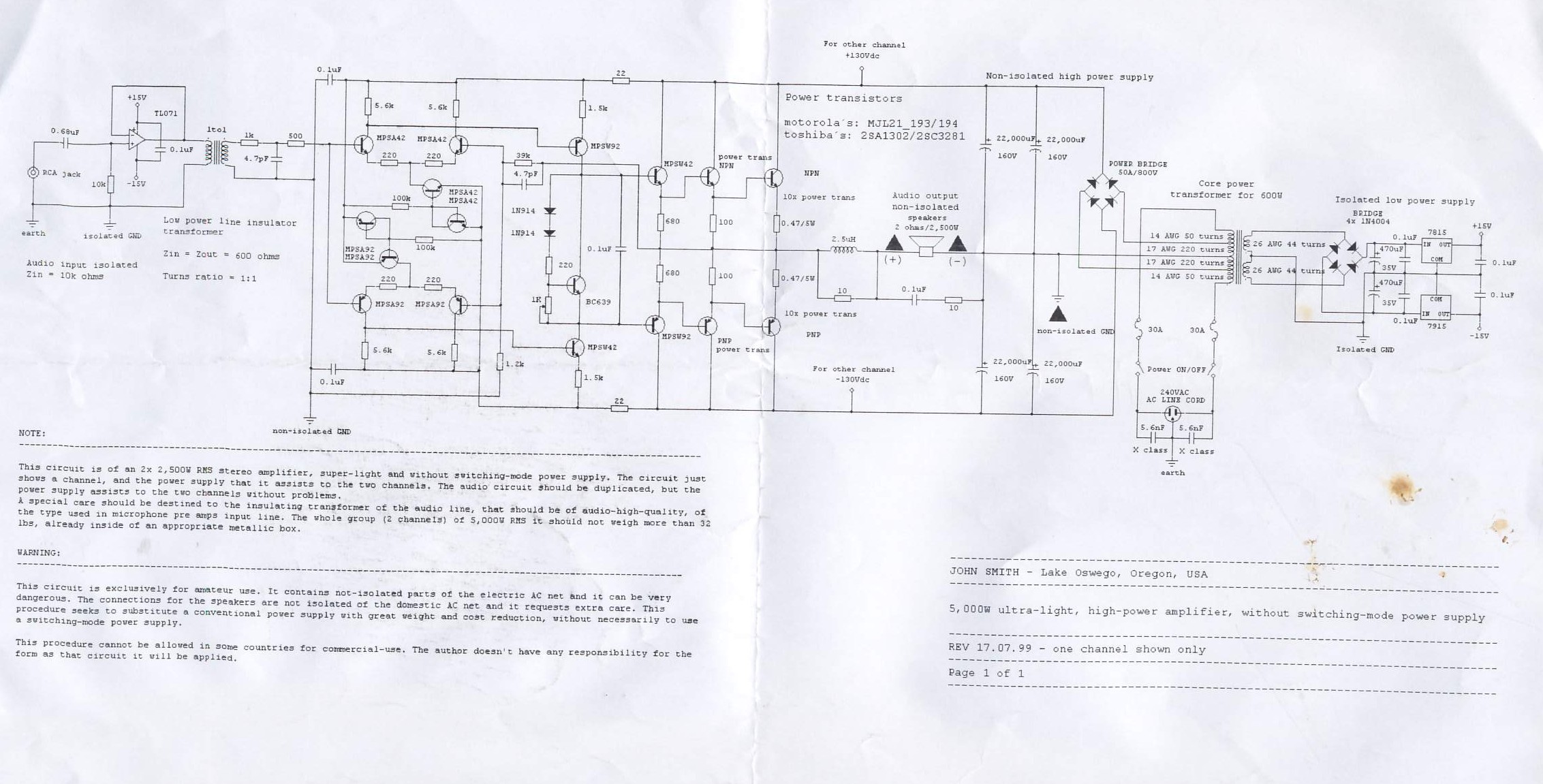

(#) valve hozzászólása Dec 3, 2007 /
Szerintetek ez az erolkodo lead 5.000W -ot?

(#) lamalas válasza valve hozzászólására (») Dec 3, 2007 /
A 2 csatorna egyutt leadhat ekkora teljesitmenyt (tehat 2x2500W). Csak nem szabad figyelmen kivul hagyni, hogy 1 csatornahoz 20db vegtranyo kell, azaz a sztereohoz 40db
(#) valve válasza lamalas hozzászólására (») Dec 3, 2007 /
Sajat epitesu vegfokokbol, ill. aminek ilyen nagy a teljesitmenye soha nem szoktam sztereo -t epiteni,.. Az erdekes benne, hogy direkt a halozatra kapcsolodik es a bemenetnel a levalasztotrafon keresztul megy a szignal ;o))
Kotod be a hangszorot es agyoncsap a halozat
(#) szilva válasza valve hozzászólására (») Dec 3, 2007 /
A kimenetre 2 ohm / 2500W van írva, és lehet, hogy elkerülte a figyelmedet, de a végtranzisztoroknál 10x felirat van mind alul, mind felül. Azaz összesen 2x10 végtranyó + 2x2 meghajtó: elképzelhető, hogy leadja a 2500W-ot, csak telepítsd mellé Paksot tápegység gyanánt
Ja, és egy apróság: a kimenet nem elválasztott az erősáramű hálózattól! Nem tudom, ilyet szabad-e építeni egyáltalán.

(#) proli007 válasza szilva hozzászólására (») Dec 3, 2007 /
Agregátról lesz járatva, és a hangfalba lesz beépítve!

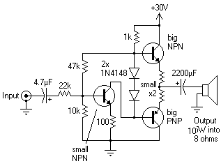

(#) zoly15 hozzászólása Dec 3, 2007 /
hy mindenkinek!
valaki nem tudna adni olyan végfokról rajzot ami 32V-ról jár és 10-15W-os?
Szerk.: nem baj ha szimmetrikus táp kell neki
(#) valve válasza zoly15 hozzászólására (») Dec 3, 2007 /
Na itt van ket erolkodo;
