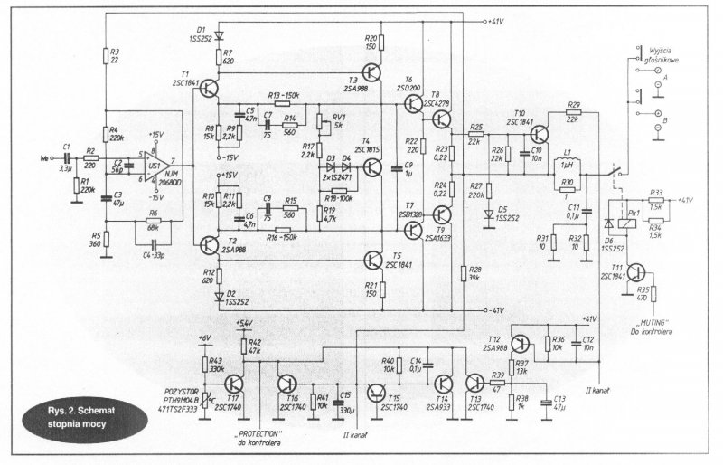

Itt a végfok rajza DENON PMA-425.
Az egész service manual fenn van az elektrotanyán, ha valaki segíteni tudna és akar.
Én úgy látom, hogy ez egy elég összetett erősítő, processzor vezérlés van benne. Namost ezt jó lenne tudni, hogy csak TONE control szerepet lát el a proci, vagy összetettebb, és rá van bízva esetleg a védelmi áramkör is. A rajz alapján, a végtranyók után kellene egyenfeszt megmérni, nem a készülék hátlapján a kimeneteken, szóval műszer DC-be kapcsol, pozitiv vezeték az R30-ra negativ a testre. ,mérni, hogy van e egyenfesz. Mind a két oldalon. Ha nincs DC , akkor a védelem hibás, vagy ami azt vezérli, mivel nem húz be. Ha kevés DC van a kimeneten, akkor jó eséllyel csak kicsit el van billenve, de ettől még szól. Ezt utánállítással elképzelhető, hogy lehet orvosolni. De első körbe határozzuk meg merre lehet a hiba, zárjuk ki a működő részeket.
(#) szamóca válasza Doncso hozzászólására (») Márc 9, 2011 /
Doncso bácsi! Látható hogy az említett HD404222 BOA látja el a védelem szerepét is, külső elemekkel. Ide futnak be a védelem jelei, és ez adja ki a feszt (mute) a relé kapcsoló tranyójának. Mivel összetett a felépítés, ezért csak Ő tudja mérni, egyeztetni a feszültségeket a rajzon szereplőkkel, és következtetni belőlük a hibára.
(#) Doncso válasza szamóca hozzászólására (») Márc 9, 2011 /
Való igaz Szami mester. Akkor nincs más hátra mint előre. Viccel félre tolva. Én első körben megbizonyosodnék, hogy van e DC a végfok kimenetén és ezáltal a védelem helyesen működik, vagy a védelem hibázik. Szóval, hogy jobbra, vagy balra induljak el. Ha a végfok jó, nincs DC sehol, akkor lehet kutakodni, hogy miért nem kapcsol a relé. Lehet, hogy a proci nem indítja a tranyót, ami a relét húzza meg, vagy indítja, de a tranyó van oda, és nem húzza a relét, nade az is lehet, hogy rossz a relé. Ezeket mind a helyszinen kellene kiméregetni, jól mondod, ezeket mi nem tudjuk így megnézni. Bár a fentieket nem is neked szánom, inkább Swedhart kollégának, csak ez most így sikerült.

Ezeket már én is átnyálaztam c 0,23v szerintem az jo relé jo azt vezérlö tranyo jo söt ha adok neki vezérlést meghuz a relé.Namost még észre vettem valami érdekeset amikor lassan villog a müködés jelzö akkor még tudom kapcsolgatni a bemeneti csatornákat miest átvált gyors villogásra semmire nem reagáll.
(#) Doncso válasza Swedhart hozzászólására (») Márc 9, 2011 /
Gyanus az a processzor akkor. mert a 230mV az nem sok, attól nem szabadna bekapcsolnia a védelemnek. Ha minden kötél szakad, átépíteni még át lehet.
(#) Swedhart válasza Doncso hozzászólására (») Márc 9, 2011 /
Nekem is ugy tünik de van egy megérzésem hogy valami más bolonditja meg a procit .Azt lenne jo kisilabizálni miket figyelhet még?
A manualjában van egy táblázat, talán az segít, de innentől lesz szép a dolog, nem egyszerű játék. nem is szeretem az ilyen hibákat, feláll a hátamon a szőr. :eek2:
Tv-nél már jártam igy ugy tünt mint a proci hiba amikor betettem az ujjat hiba ugyan az maradt .
Bizony van, és van egy protect bemenet is az IC-n, amit meg kellene mérni.

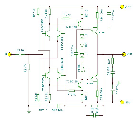

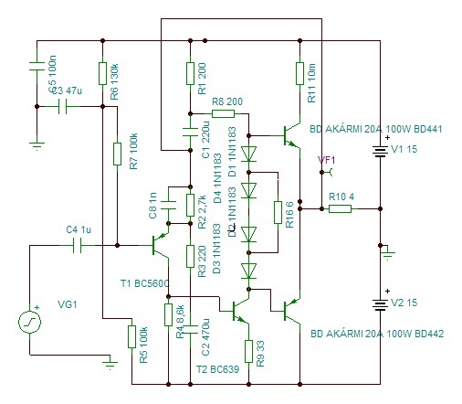

Helló mindenkinek! Valaki tudna adni nekem egy kapcsolást ami tranzisztoros, AB osztályú, 4Ohm-on 10 vagy 15W-ot tud, és nincs benne kicsatoló kondi? Előre is köszönöm!

Szia, parancsolj.
(#) highand válasza vikipapa hozzászólására (») Márc 10, 2011 /
A kimeneti DC-t R6-al tudod nullázni először tegyél be egy 200k-s trimmer potit, állítsd be, utána vedd ki és mérd meg az értékét és rendes ellenállással helyettesítsd. A diódákat áthidaló ellenállással a nyugalmi áramot tudod beállítani. 1 ohm- tól indulj, de ha rövidzárat használsz, akkor sem lesz magasabb a keresztezési torzítás 0,1%-nál.
(#) didyman válasza Swedhart hozzászólására (») Márc 10, 2011 /
Tápja órajele rendben van? Oszcilloszkóppal kéne mindkettőt mérni.
(#) didyman válasza highand hozzászólására (») Márc 10, 2011 /
A BD441/442 az nem 20A/100W-os tranzisztor, hanem 4A-es. Alkalmas a BD241/42, 243/44, vagy esetleg a BD911/12 pár is. A munkaponti áramot stabilizáló diódákat célszerű hőtanilag azonos pontra tenni az egyébként hűtőbordára (kb. 5-6W lesz a maximum disszipáció, egy tenyérnyi lemez elbír vele) szerelendő végtranyókkal.
(#) steelbird válasza vikipapa hozzászólására (») Márc 10, 2011 /
Ez egy nagyon jó paraméterekel rendelkező szimmetrikus felépítésű végfok, 4 Ohm -ra kb 18W -ot tud.
A végtranzisztorok nyugalmi áramát 80mA -re kell beállítani a trimmerrel.
A diódákat termikus kapcsolatban kell szerelni a végtranzisztorok hűtőbordájával.
Lehet a diódás hőkompenzáló tag helyére tranzisztoros áramkört tenni, akkor még stanilabb lesz a hőkompenzálása.
