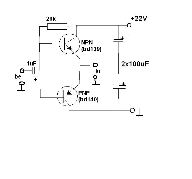

Megtetszett ezek a kis egyszerű végfokok építgetése
Gondoltam elszórakozok két tranyóval.(itt rengeteget tud segíten a dugaszos próbapanel :yes: ). Szóval rakosgadtam(persze azért nem észtelenül ) és összejött egy müködőképes. Itt a rajza(bocs a minőségért). A teljesítménye kb 0.5W mint az egytranyósnak de itt nincs (annyi) DC a kimeneten.
Miután lerajzoltam a kapcsrajzát, mondom ez hasonlít valamire. Aztán rájöttem hogy kicsit olyan mint Pafi FET-es végfoka De van egy pár dolog amit nemértek. Például a BE között lévő ellenállás mért csak az NPN oldalra kell? Mert először raktam a másik oldalra is de véletlenül kivettem és semmi sem változott.
A másik ami nagyon érdekes számomra. Szórakoztam + és +- os változatokkal és alapbol osztottam simán két kondoval(a 2x100µF-os) és ez sima táppal megy de mikor kivettem a két kondit csak búgott. A hangszóró negatívja és az árnyékolás a negatívra megy és nem "középre" a testre. ( ha ott van nemis szól) Ez mért van?
Amúgy ez se sok alkatrész Nekem csak bd139-140párosom volt ithon, fettekel lehet ezis jobb lenne Amúgy mondjatok már róla valamit, kíváncsi vok ez már mennyire van közel egy normális végfokhoz

(#) Pafi válasza Gery hozzászólására (») Dec 14, 2007 /
Gery!
Egy npn tranyó nyitásához +0,6 V bázis-emitter feszültség kell, egy pnp tranyó nyitásához pedig -0,6V. Mivel nálad össze van kötve mind az emitter, mind a bázis, ha az npn tranyó nyitva van (az ellenálláson keresztül bázisáramot kap), akkor a pnp nem lehet nyitva. Vagyis ebben a kapcsolásban a pnp tranyó nem csinál semmit. Mivel így az emitterből kifolyó áram kizárásos alapon csak a hangszórón keresztül tud távozni, muszáj a hangszórót olyan pontra kötni, amibe képes DC áram befolyni.

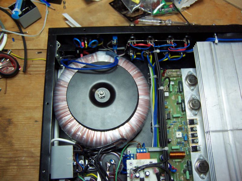

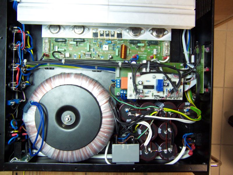

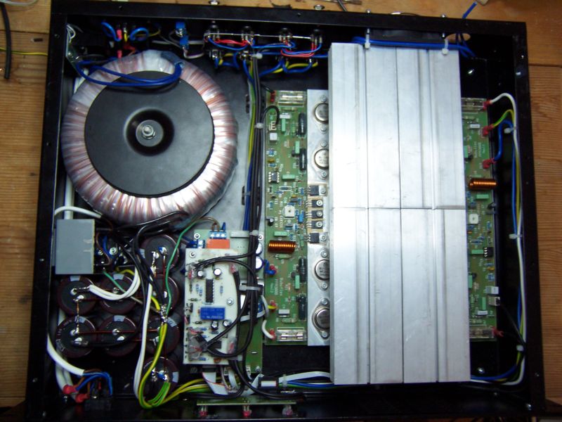

(#) miklosch hozzászólása Dec 15, 2007 /
Végre sikerül beszereznem egy toroidot a végfokomba, így össze tudtam szerelni működőképesre, de az a gondom, hogy nagyon búg a kimenet. Mit tudok vele kezdeni, hogy ezt megszűntessem? Építettem be egy kapcsolót, amivel a bemenetet le lehet földelni, ill füldfüggetleníteni (GND-Lift), és az utóbbi állásba kevésbé búg. A földeket igyekeztem egy helyre összeszedni, csak az előbb említett kapcsoló földelése, és a tápcsatlakozó földelése került egybe, és külön helyre! Ha a végfokpanelekről lehúzom a bemeneti kábelt, megszűnik a búgás.
Csatolok pár képet róla, esetleg van jobb minőségű is, de azoknak nagyobbak a méretei.
Töltöttem fel képeket ide.
(#) sound.man válasza miklosch hozzászólására (») Dec 15, 2007 /
Enyém is búgott..... Utána én lehúztam a földet a dobozra és megszünt :yes:
