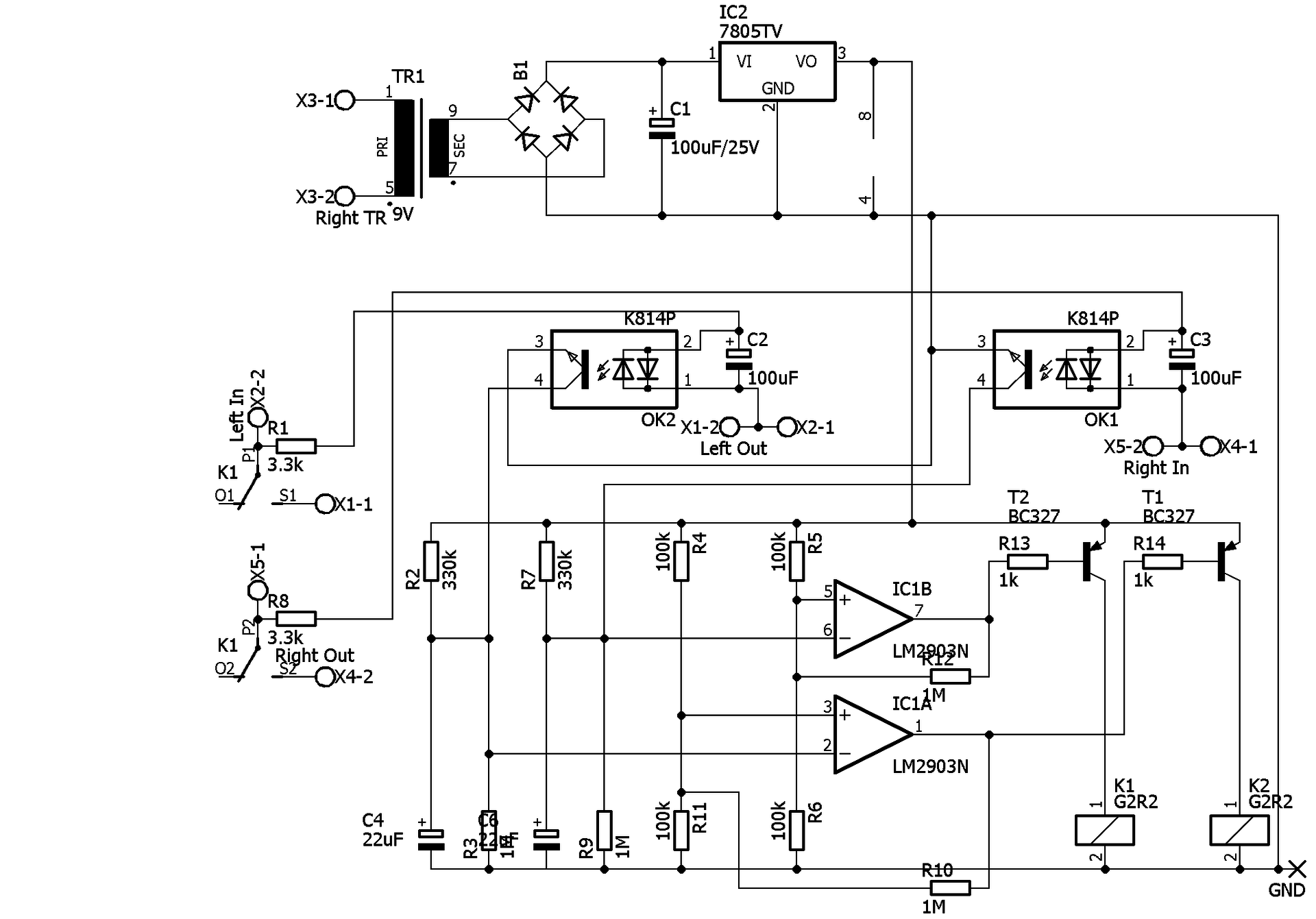

(#) mcc hozzászólása Júl 1, 2023 /
Kapcsolási rajz+nyákterv.
(#) deebo válasza mcc hozzászólására (») Júl 1, 2023 /
Az erősítő kimenete egy polarizált elkóra van kötve 3.3k-val. Milyen gyakran szoktak megpupulni?
(#) mcc válasza deebo hozzászólására (») Júl 1, 2023 /
Két dolog miatt nem szokott:
- számold ki az időállandót,
- a LED-ek nyitófeszültségénél több sosem alakulhat ki rajta.
Ha ezek nem nyugtatnak meg (az első példány több, mint 10 éve működik, napi használatban), akkor tehetsz oda bipolárisat is.

Abban látom inkább a kapcsolás gyenge pontját, hogy lehetne gyorsabb.. Az lenne a cél, hogy ha pl. a végfok kimenetén, egy hiba miatt, hirtelen megjelenik a DC táp, akkor minél hamarabb kapcsoljon le a védelem. De itt az optocsatolónak még ki kell sütnie a komparátorok bemenetén levő kondit is, hogy a védelem aktivizálódjon (mondjuk ez egy plusz tranyóval felgyorsítható lenne).
(#) mcc válasza Skori hozzászólására (») Júl 1, 2023 /
A kikapcsolási késleltetés:
2V DC hiba esetén:710msec
4V DC hiba esetén:210msec
8V DC hiba esetén:85msec
16V DC hiba esetén:40msec
32V DC hiba esetén:18msec
Ezekben az értékekben már a 3.3k/100µF időállandója is benne van. Szerintem ezek az értékek bőben megfelelnek a gyakorlatban.

(#) mcc válasza mcc hozzászólására (») Júl 3, 2023 /
Itt a kapcsolás:
(#) Helios válasza mcc hozzászólására (») Júl 3, 2023 /
Egy gyors kérdés. Én értem félre a rajzot, vagy tényleg fel van cserélve az optoknál a be és ki menet?
(#) mcc válasza Helios hozzászólására (») Júl 4, 2023 /
Átrajzoltam, kiegészítettem a feliratokat. Talán így jobban átlátható...
A hozzászólás módosítva: Júl 4, 2023

(#) mcc válasza Helios hozzászólására (») Júl 6, 2023 /
Valóban célszerűbb az optocsatolókkal az MCU-t vezérelni. Ha már használod, akkor azzal nagyon sokféle szolgáltatást tudsz összerakni. Ha mégsem direktben vezérled, akkor a reléket meghajtó tranzisztorok kollektoráról tudsz levenni vezérlőjelet.

(#) majkimester válasza mcc hozzászólására (») Júl 10, 2023 /
A relés védelmekben használt mezei relék általában 30V DC-t tudnak biztonságosan megszakítani. Ennek fényében mennyire lehet alapozni egy ilyesmi relés védelemre? Hiba esetén leggyakrabban a végfok kimenete kiül a DC tápfeszültségre, ami ennek 2..3x-osa is lehet. A relé próbál kikapcsolni, a tekercs elenged, de 30V felett lehet, hogy az érintkezők nem tudják megszakítani az áramot, fenn marad az ív.
Tudom, léteznek más megoldások is, crowbar, föltelt kimenet, és ritka és méregdrága DC-re készített relé, de általában minden hobbista és gyári áramkör is sima relékkel operál, amit nem igazán DC megszakítására terveztek.
(#) mcc válasza majkimester hozzászólására (») Júl 10, 2023 /
Ebben igazad van. Az általam közzétett védelem egy házi használatra készült, 2*40V-os tápról működő végfok védelmét látja el. Erre a célra jól bevált, régóta, hibátlanul működik, megvédte a hangszóróimat akkor is, amikor egy hibás, a kimenetén DC-t kiadó előerősítőt csatlakoztattak a végfokra.
Nagyobb tápfeszültség esetén érdemesebb -alaposan túlméretezett- félvezetős relét alkalmazni.

Ha most elhanyagoljuk a relé érintkezői miatti hangkép torzulást, akkor azért van létjogosultsága egy ilyen relés kapcsolásnak. Crowbar kapcsolással kiegészítve meg tudja védeni a hangsugárzót. Itt a relé igazából nem is arra van hogy végfok hiba esetén lekapcsoljon, hanem a hibás végfokot ne kapcsolja rá a hangsugárzóra. Ez minden bekapcsoláskor lejátszódó folyamat, mert mondjuk egy szivárgó csatolókondi miatt megeshet, hogy már bekapcsoláskor kívül a táp a kimenetre. Üzem közbeni meghibásodás esetén (ami szerencsére ritkább) pedig lehet crowbar védelem, vagy amit láttam gyári PA erősítőben úgynevezett táp letiltás. Hagyományos trafós táp esetén a primer körben meg lehet szakítani az áramkört, mert egy fél periódus alatt kialszik az ív. A komplett védelemnek ilyenkor lehet külön kis tápegysége.
(#) mcc válasza deebo hozzászólására (») Júl 10, 2023 / 3
Sajnos fog. Össze is olvasztja szépen az érintkezőket. Nem véletlen a 30V-os DC limit.

(#) mcc válasza deebo hozzászólására (») Júl 10, 2023 / 1
A katalógus nem ért veled egyet, lásd csatolt kép.
Persze léteznek kifejezetten DC-re készült relék, ahol különböző technikákkal (nemesgáz, mágneses tér stb.) kioltják az ívet.
