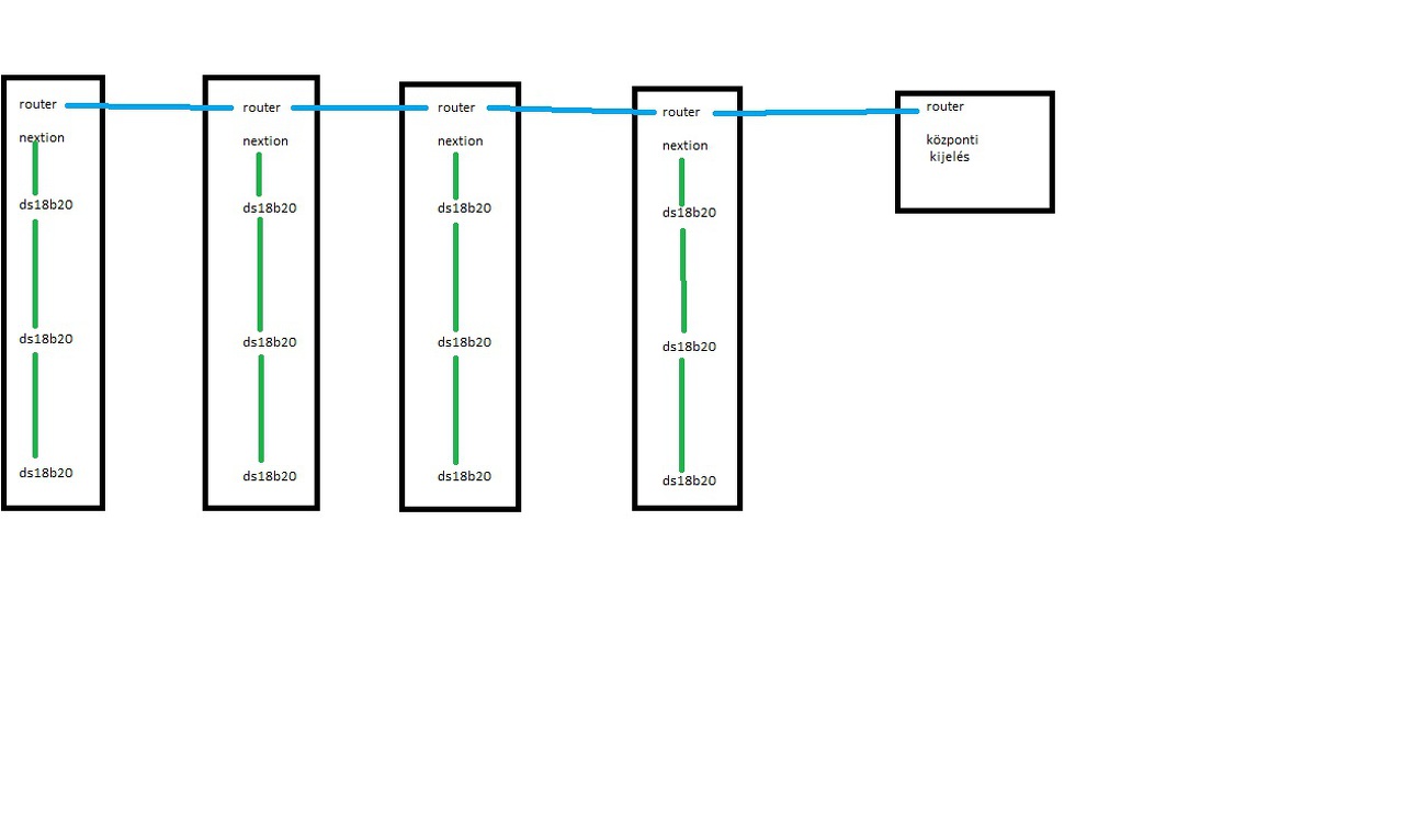

(#) bajusz74 válasza pajti2 hozzászólására (») Nov 24, 2017 /
A 250m a legtávolabbi mérési pont
Átlagosan 40-45 m az épületek közötti táv és mindegyikben van router
Mellékeltem egy képet az elhelyezkedésöl.

Egy kicsit most vakarom a buksit. Te biztos érted, mit akartál linkelni, de nekem az a halom felirat bekeretezve valahogy nem tud sem helyrajzi elhelyezkedésre, sem épületekre hasonlítani. A lényeg, hogy az esp moduloknak van egy véges teljesítménye, amivel stabilan kommunikálniuk kell egy wifi routerrel (vagy egymással). Ha biztos vagy benne, hogy a helyi routert mindegyikük eléri, akkor okés. Ha nem, vannak olyan modulok, amikre rádughatsz külső antennát, egy 4.7"-es körüli antenna még nem kerül sokba. De ha az nem elég, akkor biza baj van.
Tegyük fel elérik a routert mind. A router egy lokális hálózat az adott hálózaton belül, de onnét kifelé csak logikai felsőbb szintek felé "lát", mert alacsonyabb szintek felé a routerek wan oldala tűzfal. Akárhogyan is van kiépítve a hálózat, olyan pontra kellene rakni egy vevő állomást, hogy azt mindegyik router kizárólag lan -> wan átjárással láthassa. Ha külön routerek alatt vannak az egyes modulok, extra host nélkül nem tudod kapcsolatban tartani őket, kell valami, ami a szerver feladatot ellátja, és ahhoz a szerverhez fix ip címre is szükséged lesz.
A hálózati kiépítésről nem sokat jeleztél, de nem is kell, a lényeg, hogy valahogy legyen kitalálva, hogy legyen stabil szerver, amire az esp-k összességében ráláthatnak.

(#) bajusz74 válasza pajti2 hozzászólására (») Nov 25, 2017 /
Bocsánat a paint nem az erősségem
A keretek jelzik az épületeket és a feliratok az elhelyezkedést az épületben a vonalak pedig a vezetékezést.
Az esp-k 2-3 méterre vannak a routerektől igy a kapcsolattal nincs gond mindegyik modulnak van saját fix ip címe a helyi hálozaton

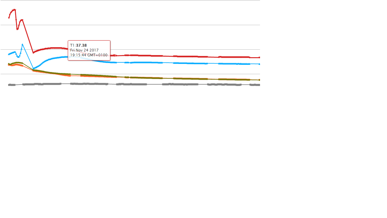

Ha már thingspeak: esp-vel csináltam egy kütyüt, ami 6db DS18b20 adatait küldi fel egy csatornára. Tök jól működik. Ha viszont ugyanannak a csatornának egy másik field-jére, másik esp-vel küldök adatot, akkor kimaradoznak a rekodok. (ld. ábra)
Valaki tapasztalt más hasonlót?
(#) nedudgi válasza tomat5 hozzászólására (») Nov 25, 2017 /
Az ingyenes licensz esetén van egy megkötés, hogy milyen időközönként lehet feltölteni adatot. Ezt nem tudom fejből, de esetleg időben túl közel van egymáshoz a két küldés?

(#) tomat5 válasza nedudgi hozzászólására (») Nov 25, 2017 /
Az lehet, mert 1 percenként küldi.
Köszi.

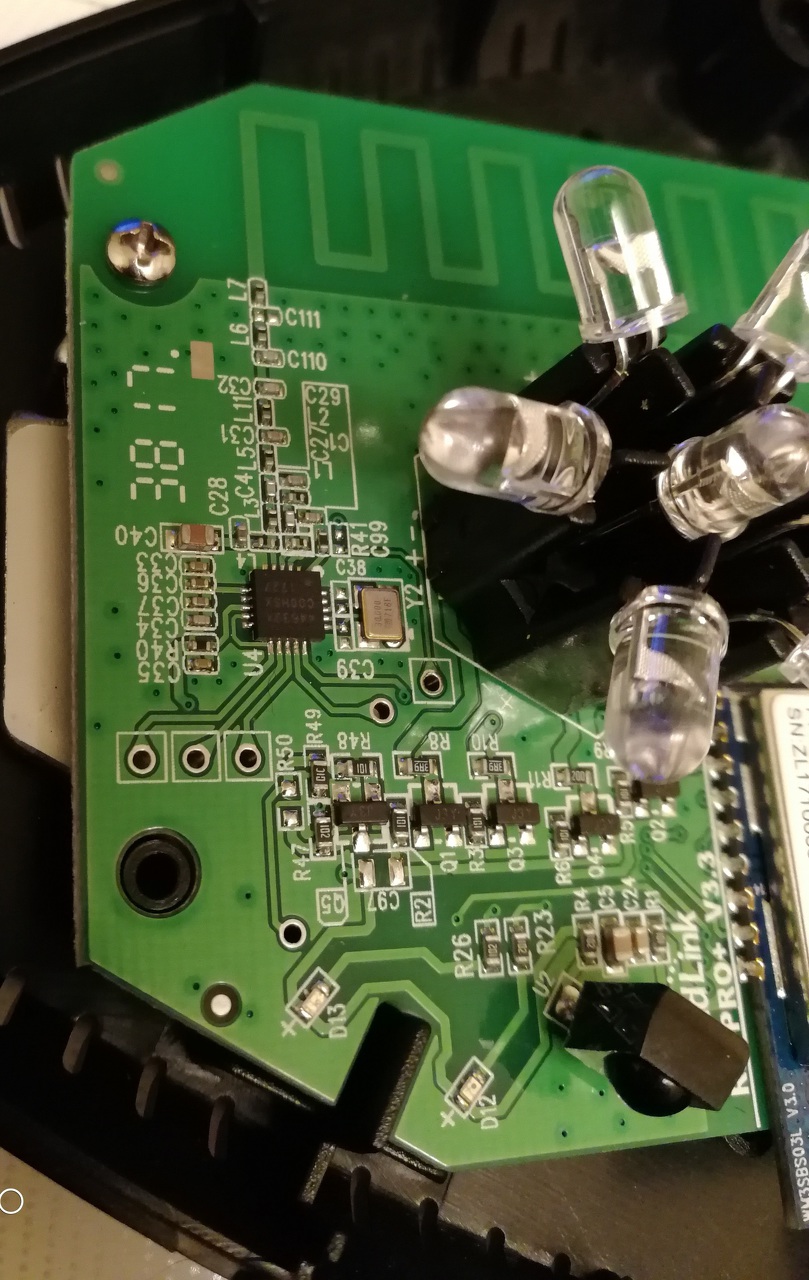

Nemrégiben vettem egy Amazon Broadlink RM Pro+-ot. Régi frimware volt rajta, így gondoltam befrissítem, az Echo Dot-tal nem akart kommunikálni. Írták, hogy frissítés után jónak kell lennie. Na most nem, hogy jó nem lett, de most már frissítés után, semmit nem csinál. Egy .bin file-t töltött le valahogyan egy URL-ről a saját androidos szoftwerén keresztül, az vágta haza. Kérdésem az lenne, hogy lehtséges-e a régi frimware-jét kábelen, mondjuk soroson beletölteni valahogy? Érdekes, hogy az egész eszközben külön procit, mikrovezzérlőt nem látok, csak egy WIFI modul van benne, gondolom a fém tok alatt van a proci, és a memória ami a programot tárolja. Van USB-UART átalakítóm. Tud 5 és 3,3V-ot is.
