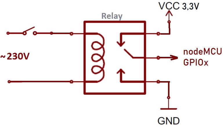

Második projektemem dolgozom nodeMCU+ESPEasy párosítással. Hálózati (230V) feszültség meglétét szeretném monitorozni relével az alábbi bekötést alkalmazva (természetesen az érintésvédelmi kockázatokkal tisztában vagyok, körültekintően fogok eljárni).
Az a kérdésem, hogy ez így megfelelő a nodeMCU GPIO portjának? Azaz a relén biztosan nem megy át semmilyen "tranziens", ami károsíthatja nodeMCU-t (szerintem nem, de a biztonság kedvéért gondoltam megkérdezem, mivel ahogy olvasom, igen érzékenyek a GPIO lábak)
Üdv: G.
(#) Gránátalma válasza gsc73 hozzászólására (») Feb 1, 2019 /
A 3.3at nem kell ráengedni, elegendő, ha programban bekapcsolod a táprahúzást(amit egyébként is el kell végezned, hacsak nem akarsz vagy-vagy alapon működő programot írni)
Szerk.: Ebben a formában direktbe a 3.3at ne is add rá ,maximum ellenálláson keresztül...
Önmagában ez a relés megoldás szerintem annyira nem nyerő, hiszen a reléd behúzó tekercse folyamatosan melegedni fog, amikor van rajta 230V.

(#) Johnycorp válasza gsc73 hozzászólására (») Feb 1, 2019 /
Szia.
Valóban, ahogy Gránátalma is írta, nem a legjobb (és felesleges) megoldás egy ,meghúzott relével monitorozni 230V meglétét.
Erre a gyakorlatban egy optocsatolós áramkört szoktak alkalmazni. Ez biztosítja a galvanikus leválasztást a 230V és a 3,3V között, mivel "csak" a fény megy át a két feszültségszint között.
Például ilyesmit lehet venni vagy hasonlót építeni (ha van a területen tapasztalatod):

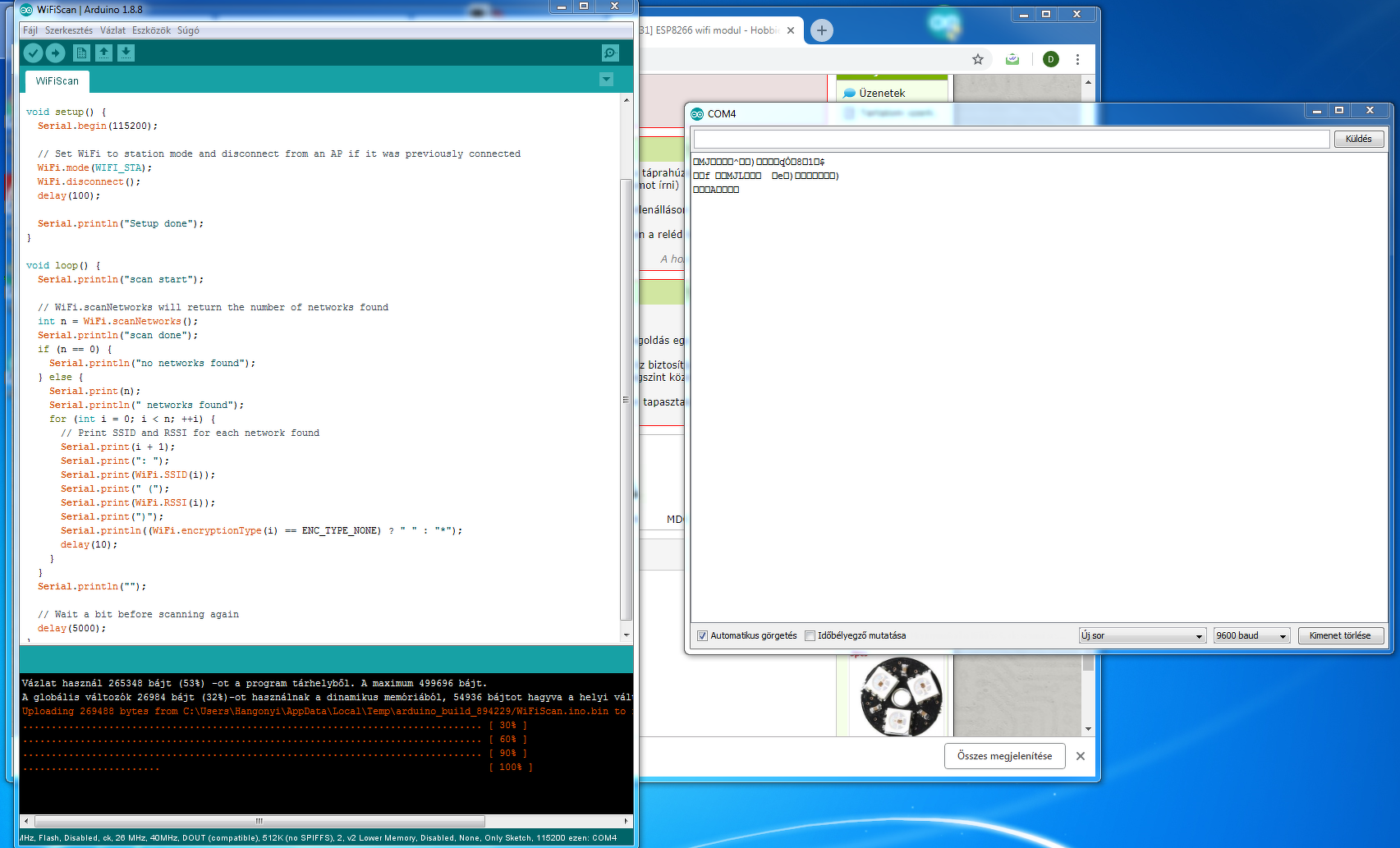

Próbálom magamat beleásni az ESP 01-esek lelkivilágába, de már az elején gondba ütköztem!
Arduino IDE feltelepítve ESP packett telepítve a sárgatokos programozót használom forrasztottam rá egy jumpercsatit a flash zárásához!
Ide példaprogramjából feltöltöttem a WiFi scan kodot, lefordit, feltelepül, és ilyen marhaságokat küld vissza!
A gép steril!
Teljesen szüzen van telepítve a ch driveren és az arduinon kívül csak a chrome van rajta.
Nekem úgy tűnik mintha működne, csak a karakterkodolásba lenne gond! aztán lehet hogy ugy rossz az egész ahogy van!
Amúgy küldi szépen folyamatosan az adatokat helyesebben kriksz-kraksz-okat
Szerintetek mi lehet a gond?
(#) icserny válasza Firefighter1 hozzászólására (») Feb 1, 2019 / 1
Ha 115200 bit/s sebességet állítottál be, akkor ne 9600 bit/s sebességgel fogadd az adatokat!
Ez áll a programban:
  1. Serial.begin(115200);
ez állítja be a soros port sebességét.
Ugyanezt a sebességet állítsd be a terminal programnál is!

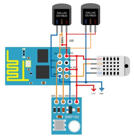

(#) Firefighter1 hozzászólása Feb 2, 2019 /
Ez a kép miatt kezdtem el töprengeni....
Az Rx és Tx lábat is lehet használni programozott ki-be menetnek?
(#) pipi válasza Firefighter1 hozzászólására (») Feb 2, 2019 / 1
Lehet, de ezeket a lábakat programozáskor valószinűleg bontani kell, különben meghiúsítják a letöltést, A TX lábat meg bekapcsoláskor jól megrángatja, ezt a rajta lévő cuccnak el kell viselnie/ne akadjon ki...
De szerintem vegyél nagyobb modult, esp03-07-12 ezeknek jóval több lába van...
Vagy ha ügyes vagy akkor a csatlakozóra nem kivezetett ESP8266 chip lábára is forraszthatsz drótot, és máris van szabad io lábad (a hőskorban még én is csináltam)
valami ilyesmi
