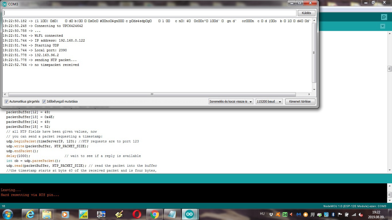

(#) jocoka hozzászólása Aug 9, 2019 /
Egy pici segítség kellene,szeretnék egy órát csinálni a led mátrixszal azt ami a linken van.
De sajnos nem értek a programozáshoz de három napja küzdök vele és sehogy se működik.
Feltöltöm a kódot de a kijelzőn csak ennyi látható hogy "01:00:01" az utolsó szám csak pörög lefelé 0-1 értékkel.
Azt kiderítettem hogy nem működik valamiért az NTP elérése mert nem hozza az idő adatokat.
Sajnos nem tudom mit kéne átírni hogy működjön rendesen,ebben kérném a segítségeteket.
Előre is köszönöm szépen.
A hozzászólás módosítva: Aug 9, 2019
(#) pipi válasza jocoka hozzászólására (») Aug 9, 2019 /
Megvolt?
The upload process is pretty straight forward, just don't forget to update the code with your WiFi credentials.
char ssid[] = "xxxxx"; // your network SSID (name)
char pass[] = "xxxxx"; // your network password
gugli lefordítja neked.
(#) jocoka válasza pipi hozzászólására (») Aug 9, 2019 /
Igen ez oké csatlakozik is rendben.
esetleg próbáld meg
delay(1000); // wait to see if a reply is available
megnövelni 5000 - 5sec-re
De úgy "szokták", hogy nézik van-e UDP válasz, ha nincs akkor minek számol a szemétből időt?
int cb = udp.parsePacket();
if (!cb) {
Serial.println("no packet yet");
} else {
Serial.print("packet received, length=");
Serial.println(cb);
// We've received a packet, read the data from it
udp.read(packetBuffer, NTP_PACKET_SIZE); // read the packet into the buffer
érdekes hogy a többi betűre stimmel a mintával, csak a figyelés hiányzik a progidból
c:\....\hardware\esp8266com\esp8266\libraries\ESP8266WiFi\examples\NTPClient\
Próbáld ki ez a minta működik-e. Ha nem, lehet a wifi routered nincs helyesen beállítva, rossz a dns, vagy átjáró...
ntpServerName-ben kipróbálhatod a "time.kfki.hu"-t is
(#) pipi válasza pipi hozzászólására (») Aug 9, 2019 /
Megnéztem az én lcd órámban hogy is van...
Nem várakozok feleslegesen 1 sec-et, ha gyorsabban megjön a válasz azonnal kilép a várakozásból
UDPNTPClient.endPacket();
wcnt = 0;
while ((cb = UDPNTPClient.parsePacket()) == 0) //wait for ntp packet
{//itt várakozik a csomagra, és csillagokat printel
delay(1);
Serial.print("*");
wcnt++;
if (wcnt > 1000)
break;
if (!cb) //hiba
Serial.println("NTP no packet yet");
// return (false);
else
UDPNTPClient.read(packetBuffer, NTP_PACKET_SIZE); // read the packet into the buffer
