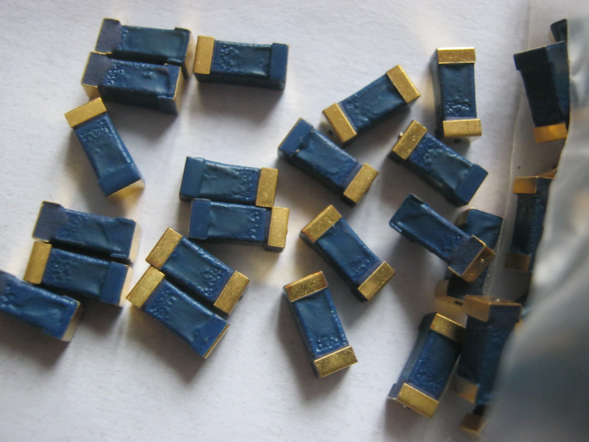

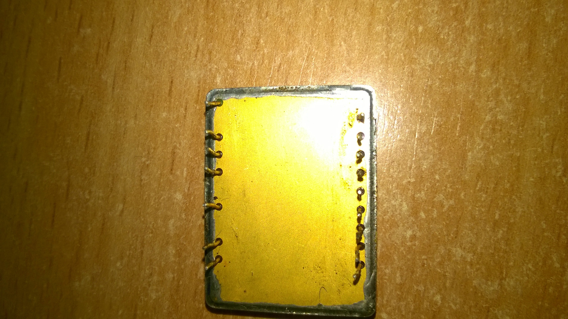

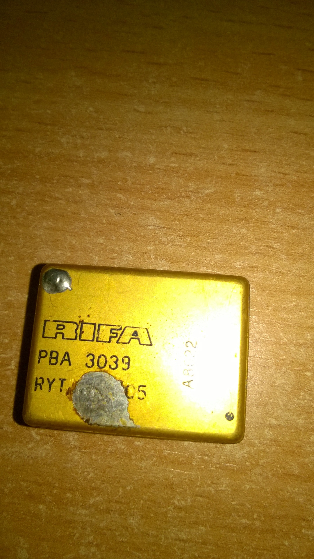

(#) mnyugger hozzászólása Okt 23, 2026 /
Másoló gépből, vagy szkennerből
Mi ez?
(#) KBal76 válasza mnyugger hozzászólására (») Okt 23, 2026 /
Egy lineáris CCD, olyan mint ami a digitális fényképezőkben (vagy az okostelefonok kameráiban) van, csak ez egyetlen pixelnyi sort vesz fel (abból viszont a maga idejében gyártott képfeldolgozó CCD-khez képest jó sok képpontot). Tehát nincs sem második, sem még pár ezer sora lefelé egymás alatt (a képeden egymás mellett), mivel azokat a sorokat a szélesebbik (a képeden vízszintes) irányban való mozgással fogja lefotózni a hozzávaló szoftvere, a mozgatás és "csík fotózás" precíz egymás utáni távolságonként történik, s így összeáll a kép.
