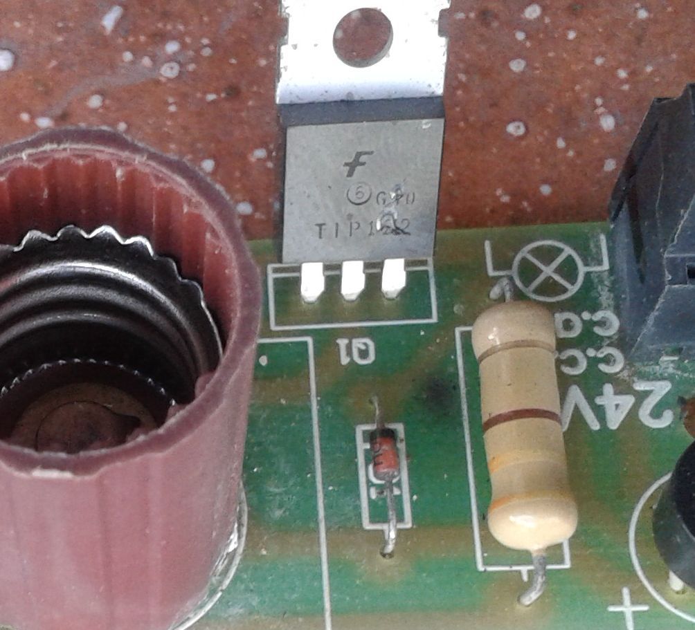

(#) mraulajos válasza uniman hozzászólására (») Dec 5, 2023 /
Ez is el van pukkanva.? Ez 24Vos rendszer.

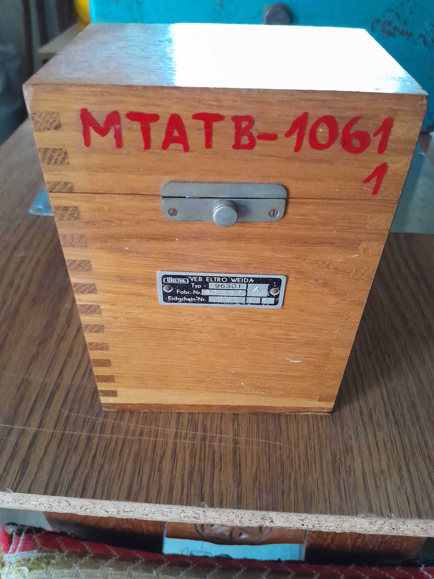

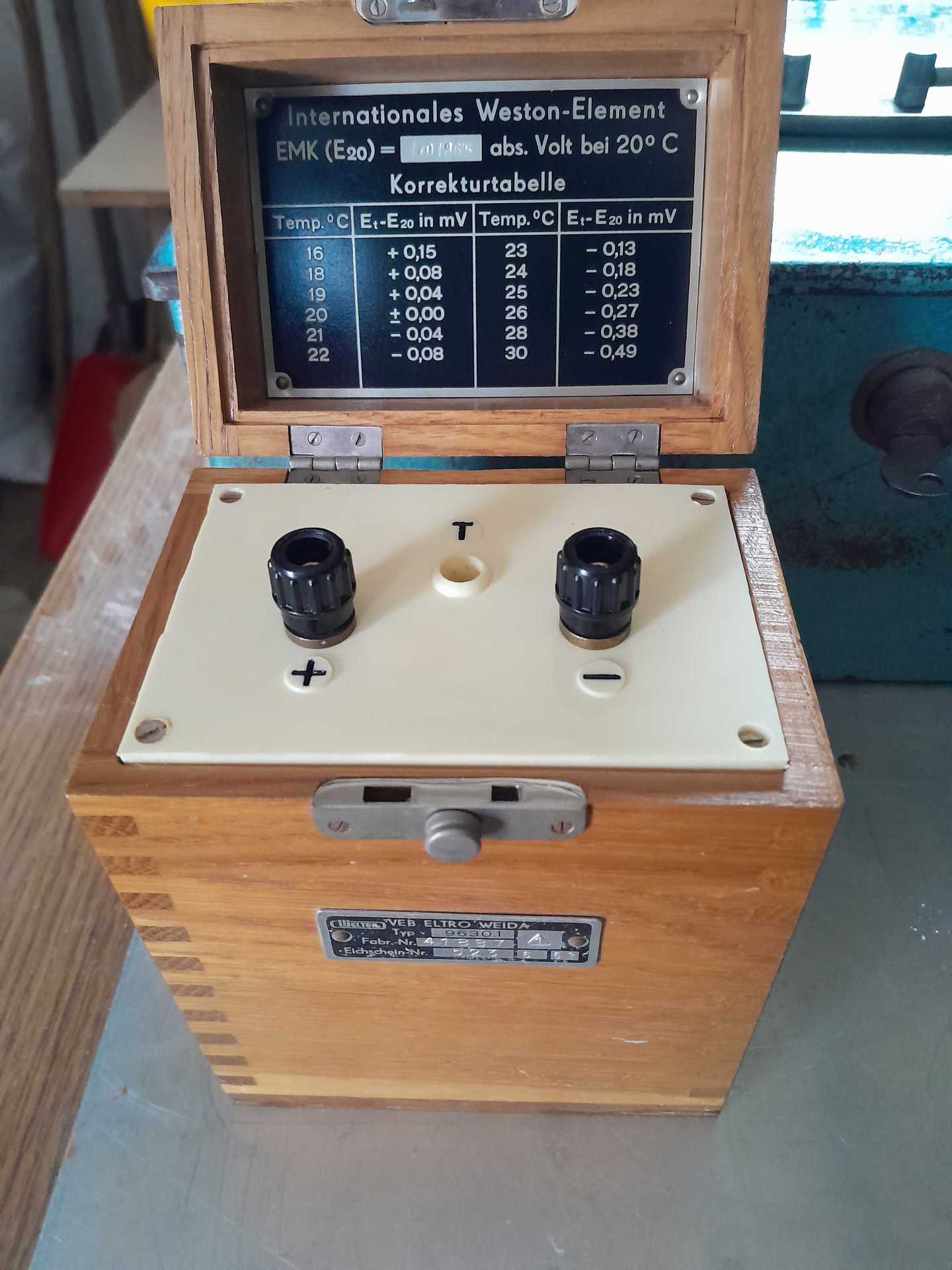

(#) metabo123 hozzászólása Dec 6, 2023 /
Mi lehet ez a készülék?
Nem akarnám egyelőre szétszedni, hátha így is valaki tudja.
Ha valakit érdekel, szívesen el is ajándékozom!
(#) Gafly válasza metabo123 hozzászólására (») Dec 6, 2023 / 1
Nehogy szétszedd, másnak ilyen nincsen.
Feszülseg referencia, Weston elem.
(#) mraulajos hozzászólása Dec 6, 2023 / 1
Köszönöm a segítséget! Működik.
(#) Gafly válasza metabo123 hozzászólására (») Dec 7, 2023 /
Amúgy, ha komoly, akkor akkor ingyen szállításként elviszem, adok helyette ingyen kapott telefont.
Majd hurcolászom én találkozókra.

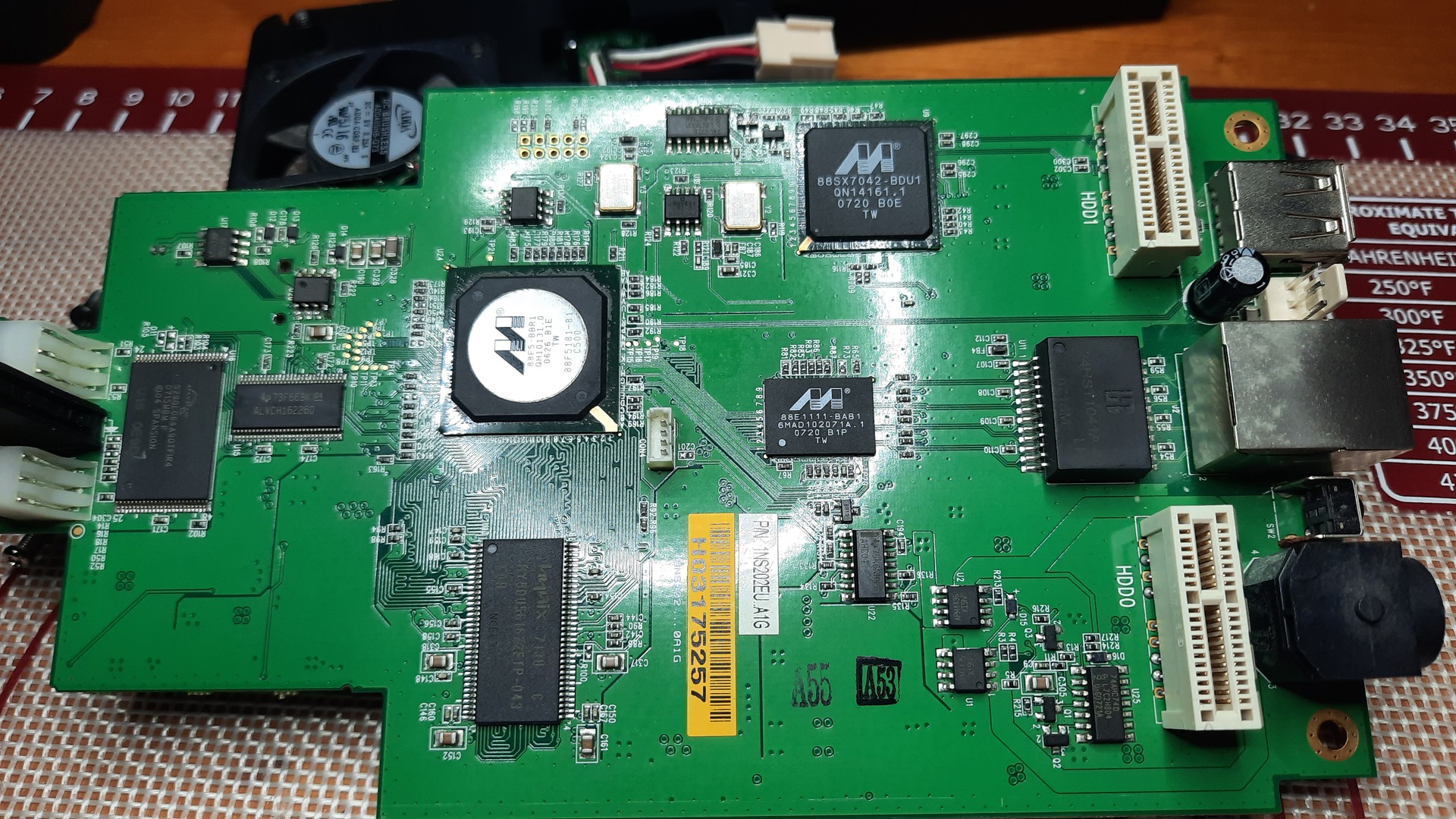

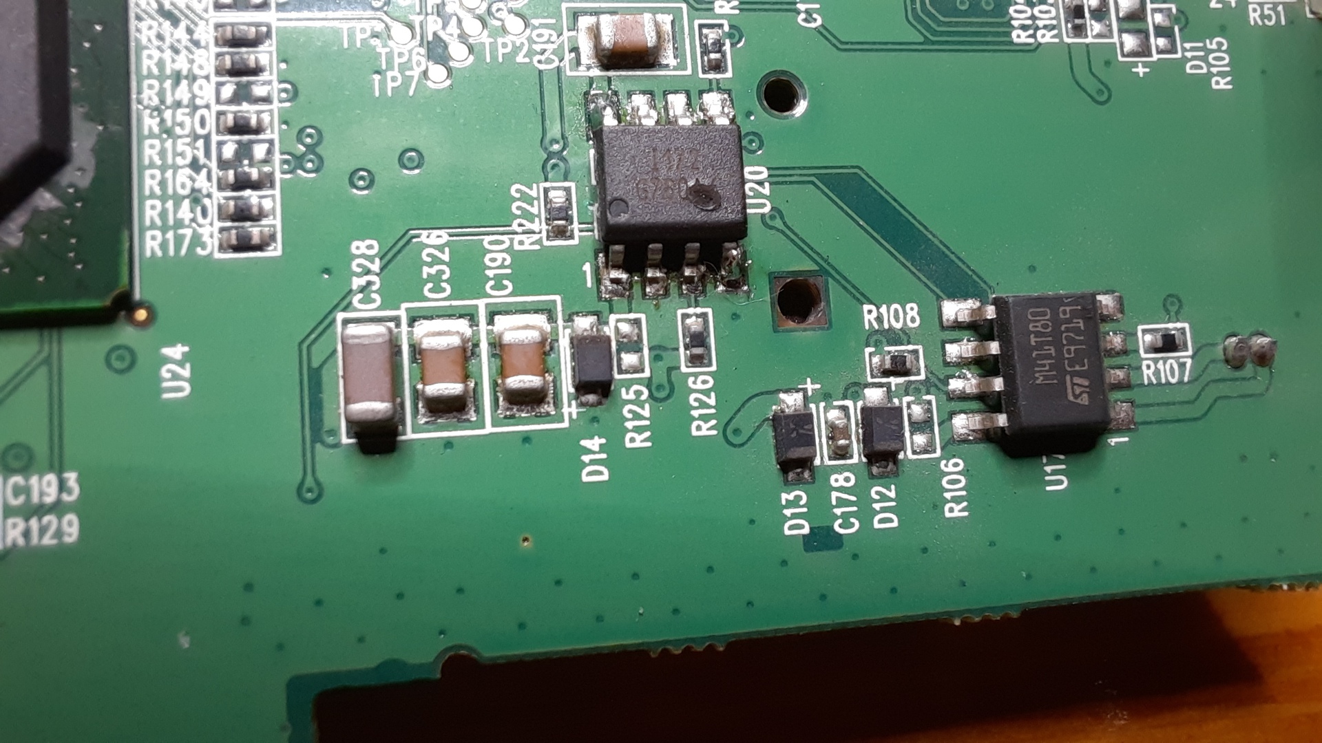

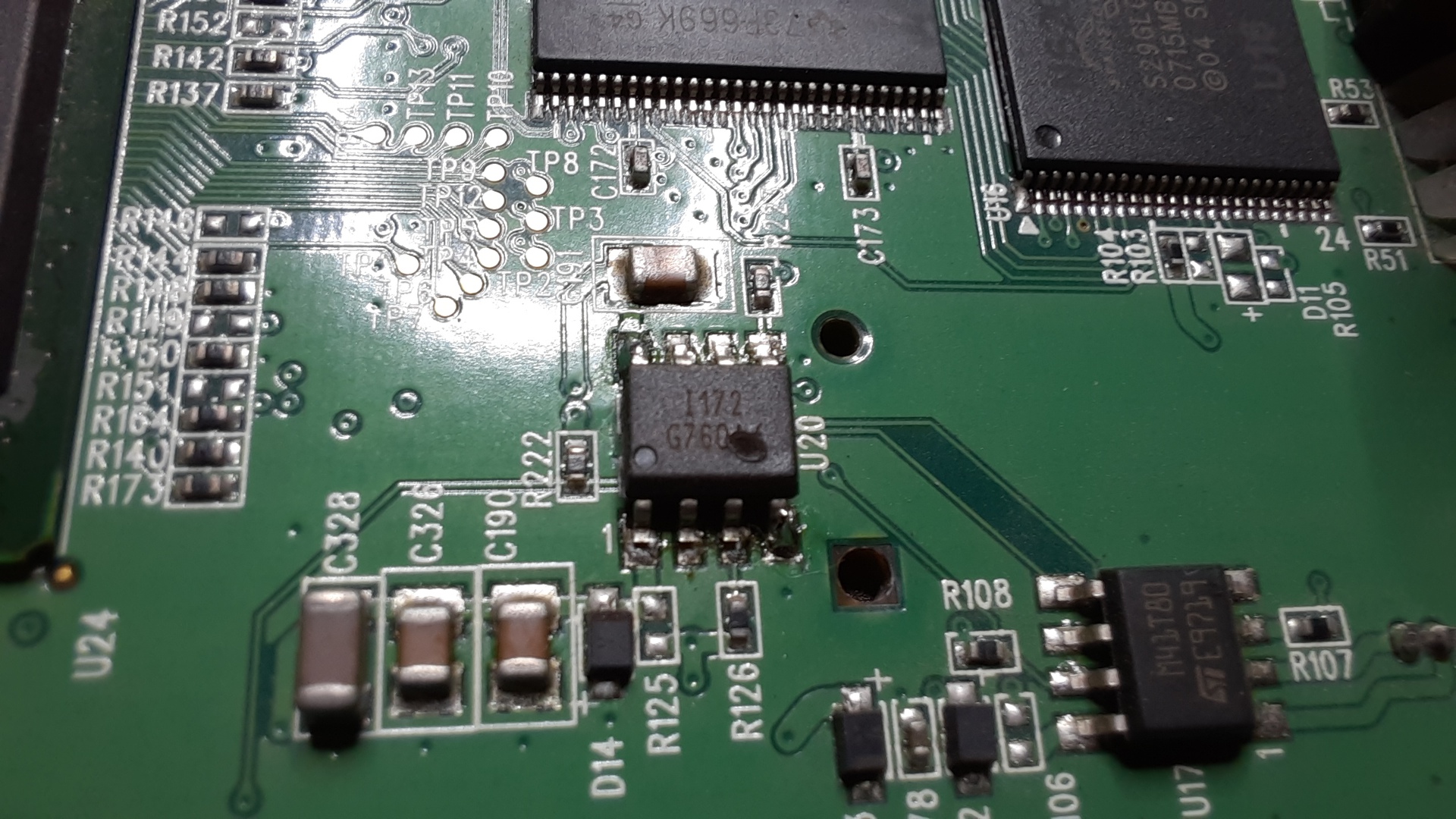

(#) maszatomyhu hozzászólása Dec 8, 2023 /
Segítsetek lécci a beazonosításban. Egy Dlink DNS 323 NAS alaplapján van a RTC környékén. Lathatóan kipukkadt.
(#) cupika97 válasza maszatomyhu hozzászólására (») Dec 8, 2023 / 2
(#) maszatomyhu válasza cupika97 hozzászólására (») Dec 8, 2023 /
Este megnézem a ventihez vezet-e. (A nagy képen jobb oldalt.)
Így már könnyebb volt megtalálni, biztosan az. Köszi.
(#) metabo123 válasza Gafly hozzászólására (») Dec 8, 2023 /
Akkor a tiéd, én nem tudok vele mit kezdeni.
Gondolkodtam, hogy szép az a fa dobozka, valamire tudnám e használni, de csak amiatt nem akartam elpusztítani .
(Egyébként már óvatosan belekukkantottam, egy üveg csőkomplexum lapul benne, ahogyan utaltál is rá.)
Gondoljuk ki hogyan jut el hozzád és beszéljük meg privátban. Nekem nem kell semmi érte, már nem szaporítom a lomokat magam körül.
Üdv: metabo123
(#) Gafly válasza metabo123 hozzászólására (») Dec 8, 2023 /
Akkor köszöntettel elfogadom, szállítást megoldom, bemutatókon emlegetlek.
OK, akkor majd keress, ha aktuálissá válik a dolog.

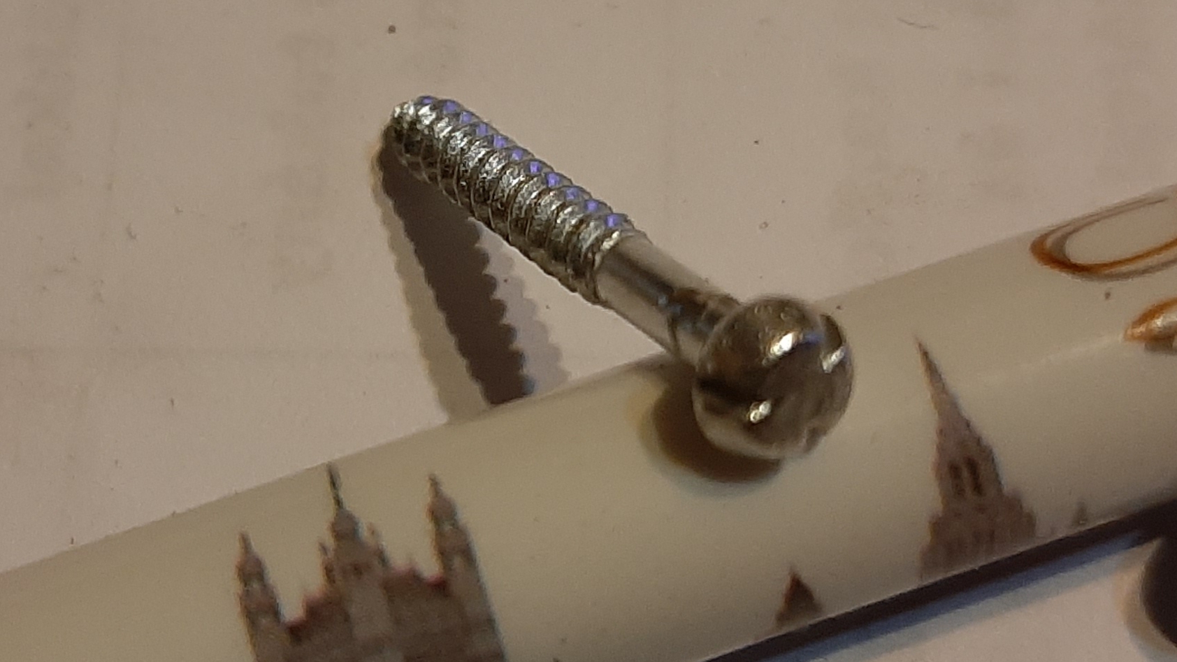

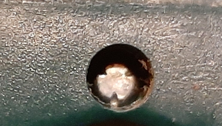

(#) szs hozzászólása Dec 9, 2023 /
Alkatrész ez, mégha kötőelem is. Elosztónak a csavarja.
Valaki meg tudná mondani, milyen nevű szerszámért menjek a "bót"-ba? (Ha egyáltalán árulnak hozzá nekünk, átlagembereknek)
Most ezt a rossz elosztót szétütöm ugyan kalapáccsal, mert a világítós kapcsolót mégse dobnám ki, -de az új is ilyenfejű csavarokkal van összeállítva. Ha majd valamiért azt kell szétszedni, jó lenne hozzá szerszám
(#) gg630504 válasza szs hozzászólására (») Dec 9, 2023 / 1
commons.wikimedia.org wiki Category Drawings_of_screw_heads
Wiki csavarfejek
Holt Head
talán.
( Az ": D" szerepelt a linkben, amit -re helyettesített a motor. )
(#) szs válasza gg630504 hozzászólására (») Dec 9, 2023 /
Köszönöm, ezzel a névvel már találok hozzá. Igaz, egyelőre piszok drágán.
A segítség mindenképp jól jött.
(#) Suba53 válasza szs hozzászólására (») Dec 9, 2023 /
Emlékeim szerint én szedtem szét ilyen elosztót. És ez nem hagyományos csavar, hanem valamilyen beütős jószág. Ha a másikat szétszeded, akkor látod majd.
Ha sikerül szétszedni a másikat, pár fotót készíts róla az archívum számára.
(#) granpa válasza szs hozzászólására (») Dec 9, 2023 /
Olcsóbb, ha kireszeled (a hosszú, téli esték unalmában ) egy szelepszárból és gázláng-víz megedzed. Ha a másik feléről megfúrható, próbáld kiütni.
A hozzászólás módosítva: Dec 9, 2023
(#) szs válasza Suba53 hozzászólására (») Dec 9, 2023 /
Nem beütős (de olyannal is találkoztam már én is).
Ez valóban csavar.
(#) tothbela válasza szs hozzászólására (») Dec 9, 2023 /
Arra azért vigyázz, dehogy menetemelkedés nélküli csavar legyen. Én bontottam szét kapcsolós elosztót, persze nem volt hozzá bit fejem. Nosza pillanatragasztóval hozzáragasztottam egy vas pálcát, de nem akart kitekeredni, pedig forgott. Pákával kimelegítettem, majd kihúztam. Valami fullánkszerű szög volt. Befelé könnyen kifelé sehogy. Racsnis szög.
Lehet hogy a tiéd nem ilyen, de hátha.
Más is írta bocs.
(#) szs válasza tothbela hozzászólására (») Dec 9, 2023 /
Nem, nem
Menetes -miután leütöttem mellőle a peremet, már ki tudtam csavarni (fogóval, mert akkor már hozzáfértem annyira)

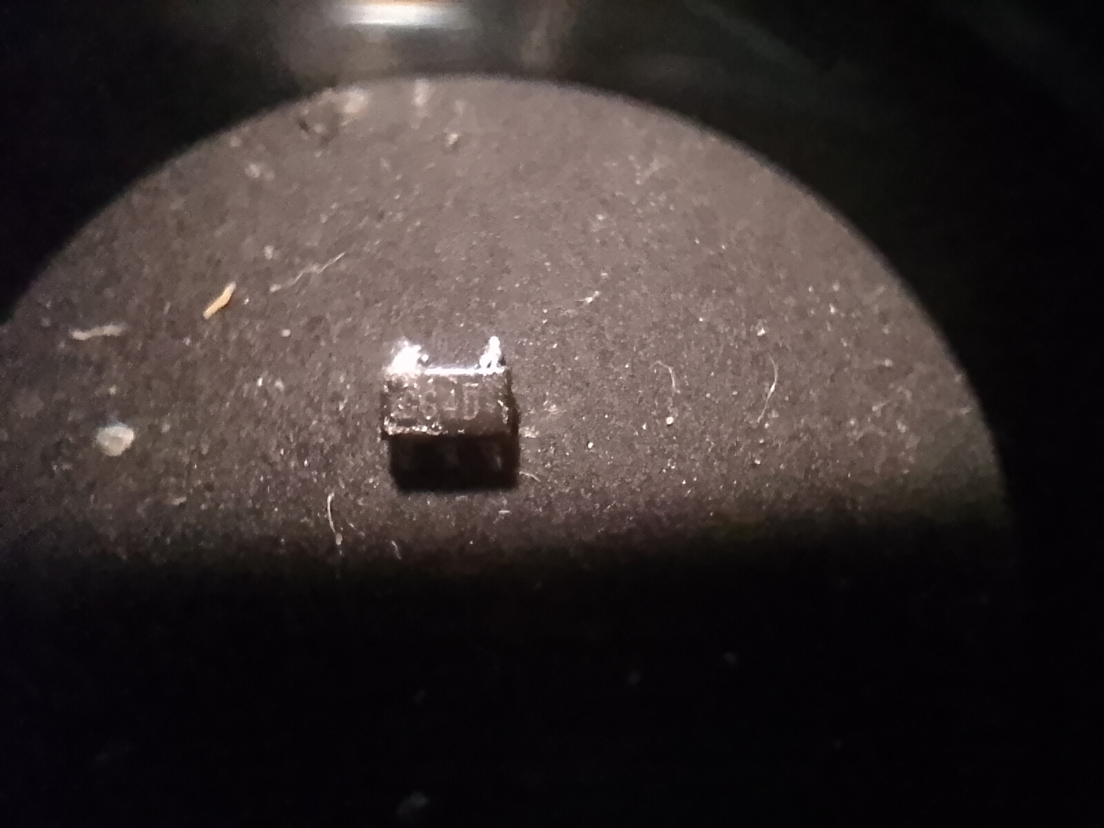

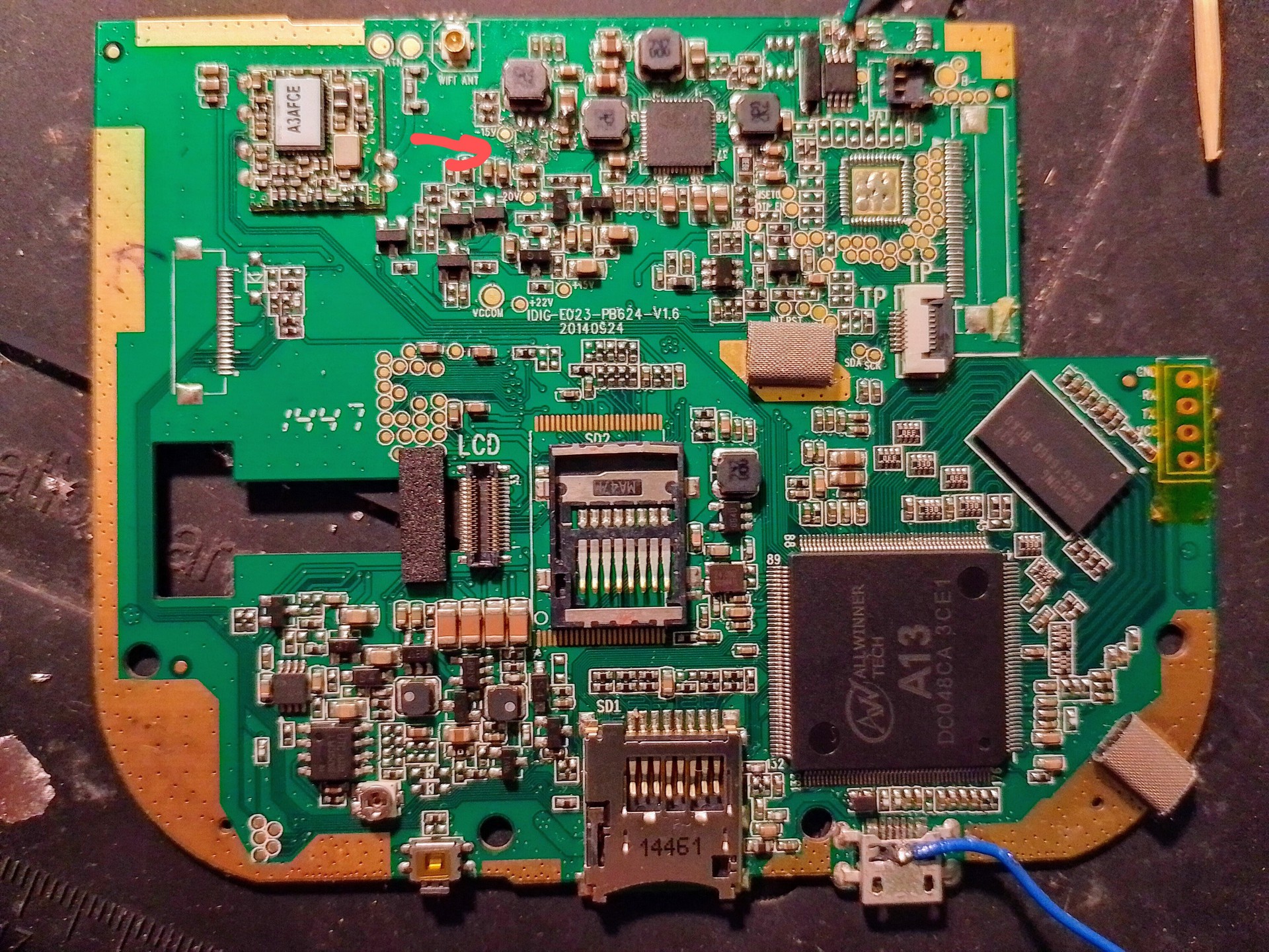

(#) Scoud hozzászólása Dec 9, 2023 /
Kérném a segítségeteket beazonosítani ezt az alkatrészt!
Ez egy Pocketbook 624 nem nagyon találok hozzá semmit. Pedig egy kapcsolási rajz jól jönne.
De mi lehet ez a GG4D?
(#) Patópali válasza Scoud hozzászólására (») Dec 10, 2023 /
Szerintem ez G64D. Mosd le a lakkot a tetejéről. Szerintem az A13 proci bal felső sarkánál is ugyan ez az alkatrész van.

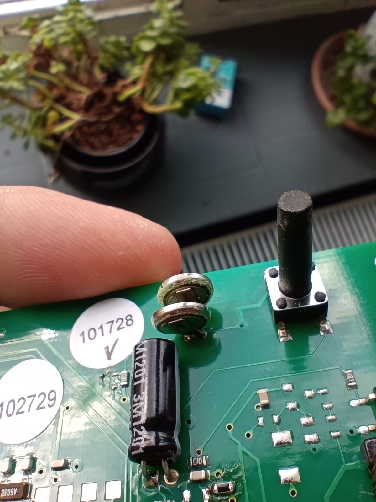

(#) Pali79 hozzászólása Dec 12, 2023 /
Van egy LED lámpa vezérlőm amiben van 2db gombelem szerűség párhuzamosan kapcsolva. Azért mondom, hogy szerűség mert a rendelkezésre álló adatok alapján nekem nem sikerült beazonosítani. A méretei alapján (6,8*1,6) SR65 típusú. A fejtörést az okozza, hogy az SR65 1,5V-os, az elektronikát feszültség alá helyezve viszont a forrpontokon 2,83V mérhető. Az elemeken semmilyen jelölést nem találtam. Tudja valaki mivel lehet helyettesíteni?
